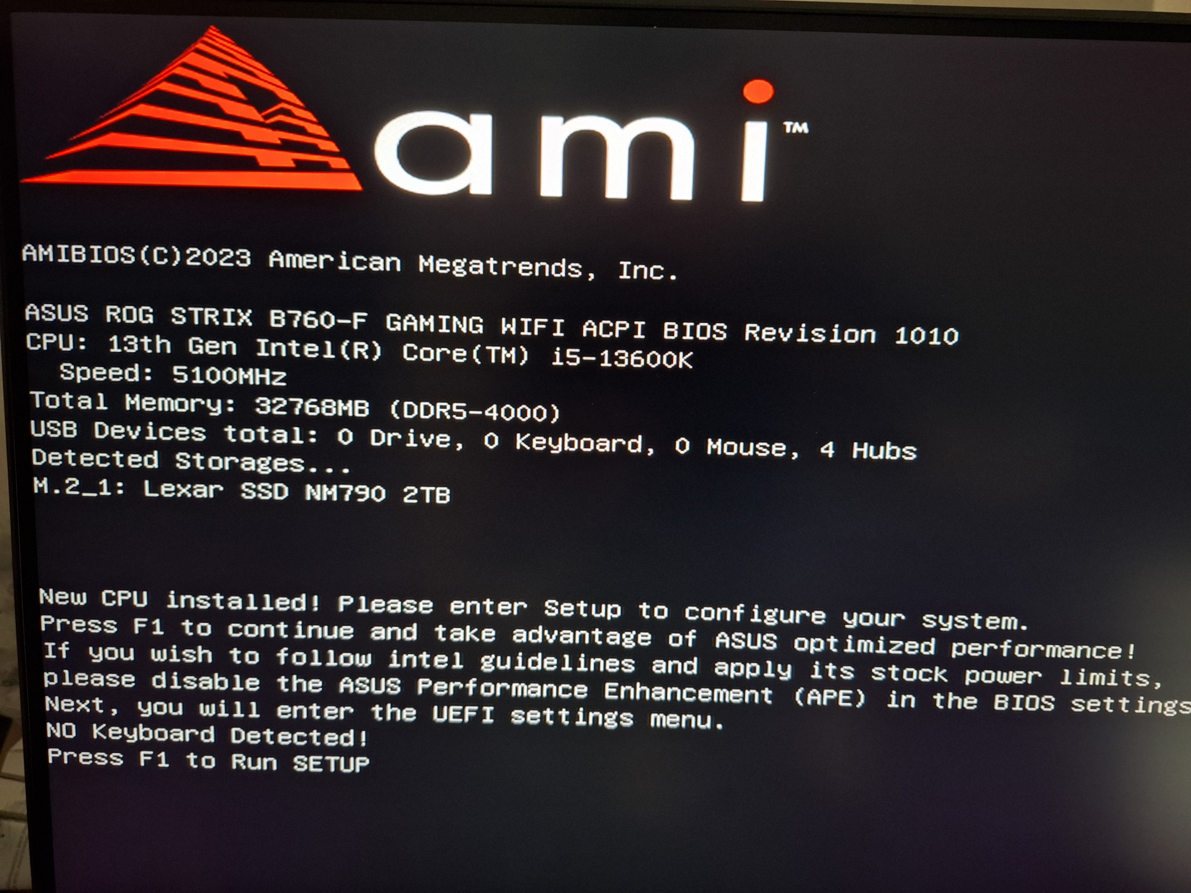

Es scheint, alles bisher verbaute wurde korrekt erkannt.
Bevor ich Bullshit mache frag ich lieber (Foto der Anzeige hängt an): was muss ich da jetzt genau konfigurieren? Oder gibt es Werkseinstellungen, auf denen man wenigstens erstmal Windows drauf machen kann?

Hallo Volker,
hast du ein Handbuch zu deinem Board oder die genaue Bezeichnung?
Weil ich noch nie gehört habe, das man bei der CPU Stromversorgung zwei Kabel benötigt.
Also ich weiß was ich konfiguriert habe bei meinem Board.
Ich habe am Anfang das XMP Profil geladen, die Lüfterkurve eingestellt und das BIOS Update durchgeführt.
Ich glaube soviel war das gar nicht was ich einstellen musste, ist aber ein AMD System.
Vielleicht musst du den 13600K auch etwas in seinem Stromdurst einbremsen, aber das können dir andere bestimmt besser erklären die so einen Intel auch haben.
Und wenn alles andere erkannt wird, dann einfach den Windows 11 Stick erstellen und dann Windows instzallieren.

mein Board ist ein Asus ROG STRIX B760-F Gaming WIFI.
Danke, klingt schon mal gut dass es nicht so viel ist. Windoofs Stick und Lizenz sind da, möchte ja dann doch fertig werden 😅.

@Volker1986
Lade die Default Settings, verlasse das BIOS, danach gehe erneut ins BIOS, aktiviere ReBAR und das XMP-Profil deines Arbeitsspeichers. Dann wieder speichern, das BIOS verlassen und du bist "good to go".
Alles weitere, wie z.B. Lüfterkurven und Hysterese, evtl. das Deaktivieren nicht benötigter Features etc. solltest du erst anpacken, wenn du etwas firmer im Umgang mit deinem neuen PC geworden bist.
Reaktionen: Volker1986

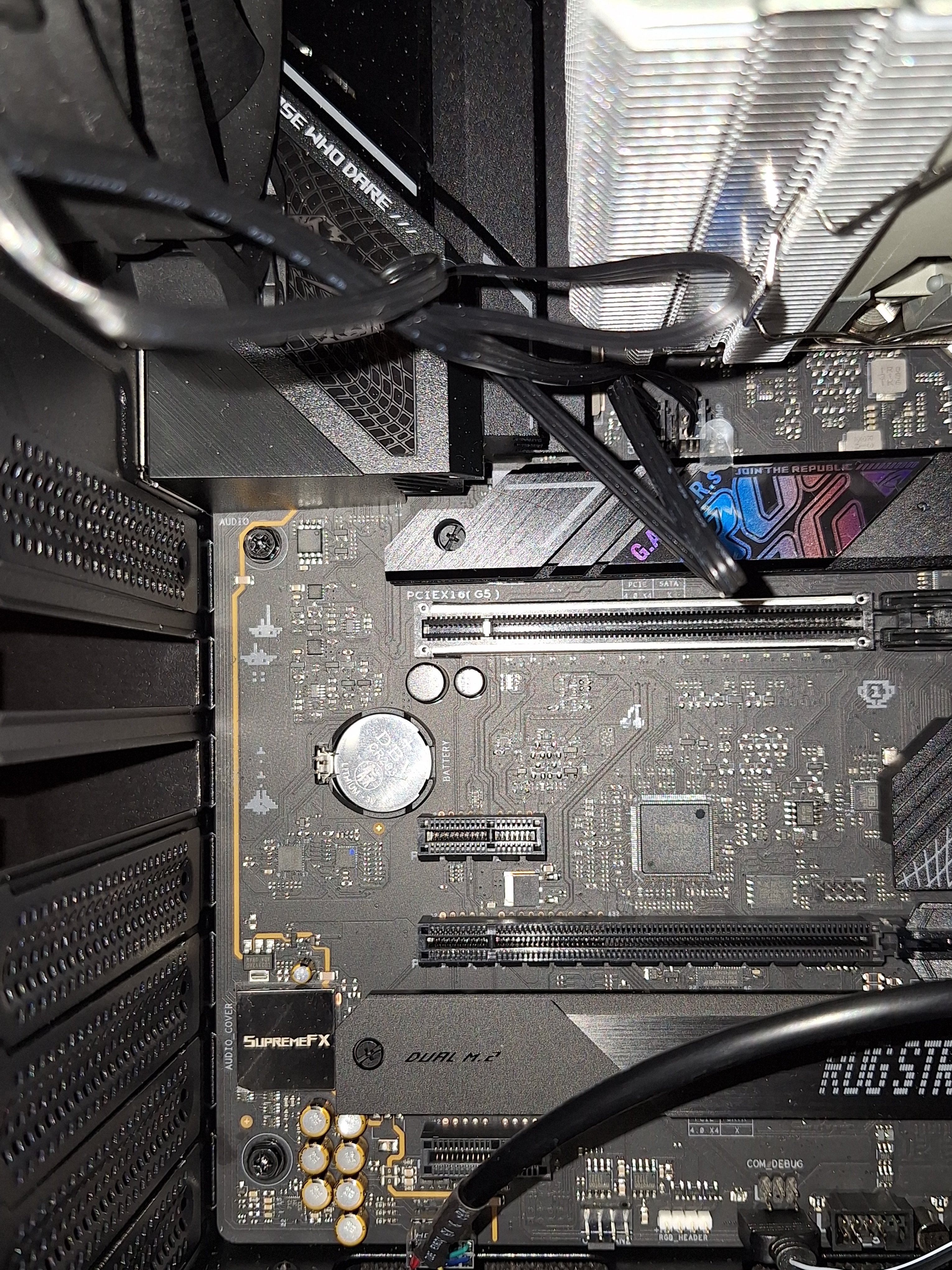

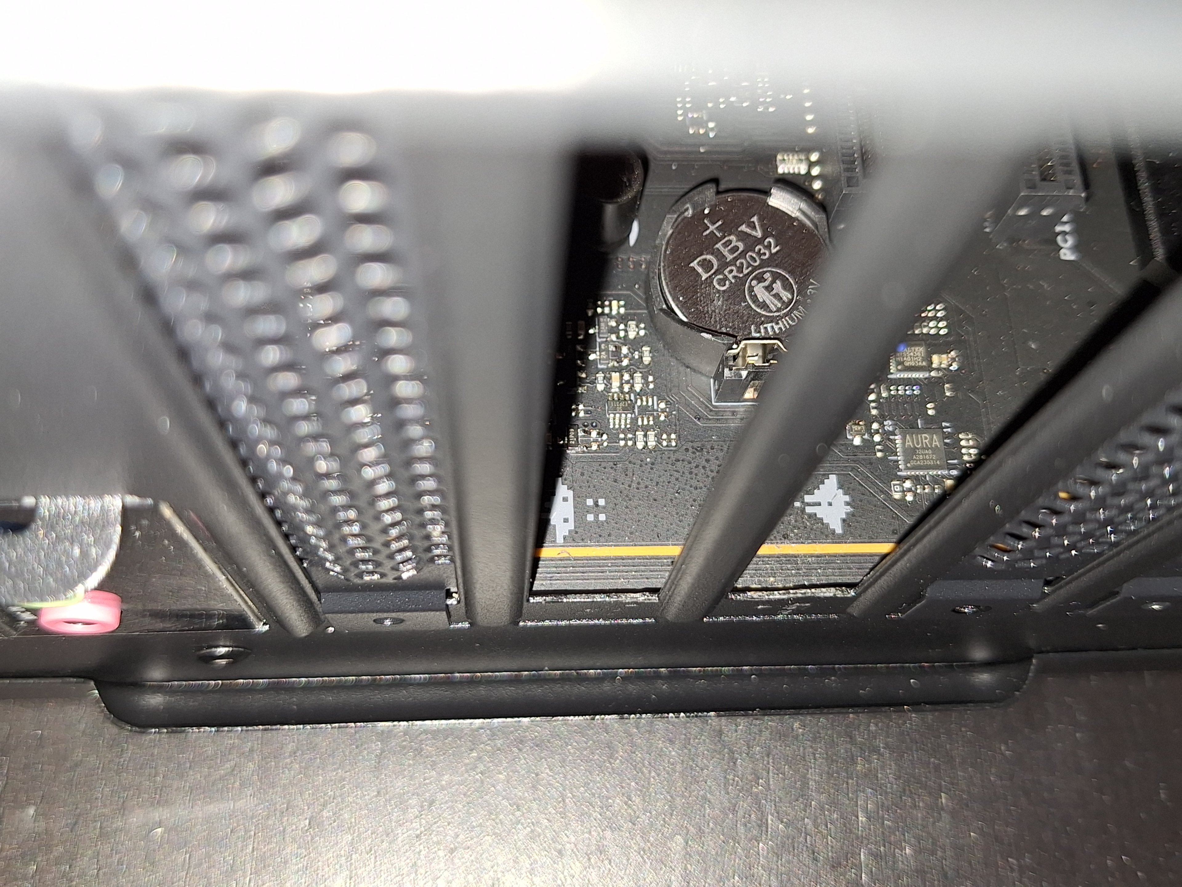

Also auf Bild 1 der Slot von oben inklusive Mainboard, auf Bild 2 die Stelle, wo die beiden Blenden waren.
Jetzt ist es nach meinem Verständnis so, dass an der Rückseite des Gehäuses die beiden "Haken" der Kartenblende AUSSEN sein müssen, weil die Gehäuseblenden dort auch außen eingehakt waren.
Würde ich das so machen ginge die Karte aber nur hinten in den Slot, an der Gehäuse Rückseite bliebe sie hängen.
Der Steg zwischen den entfernten Blenden verhindert, dass sie runter in den Slot rutscht. Das ist ne Dual Fan, das Gehäuse unterstützt bis 36 cm was Triple Fan ist...

@Giggity Ist es wirklich normal, dass man wirklich kräftig gegen den Widerstand des Stegs des Gehäuses runter drücken muss? Das Board hat einen Drücker mit dem man die Klammer (schwarz) am Slot lösen muss, dann gibt der Abstand von Slot zu Gehäusewand vor, dass zuerst die Karte in die Klammer einrasten muss damit die Kontakte richtig über dem Slot sind. Und dann müsste ich halt wirklich kräftig gegen den Steg runter drücken. Mache ich dann, das Ding muss rein, da hab ich nur zum ersten Mal ernste Skrupel was kaputt zu machen.

Drück doch einfach die Grafikkarte rein. Nicht zu viel Kraft aufwenden, aber mit einer gesunden Portion Kontrolle und ZACK, selbstverständlich passt die da rein.
Hättest du den offenen Versuchsaufbau gemacht, wüsstest du auch, wie es sich anfühlt, wenn die Grafikkarte in den Slot einrastet.

Was blockiert denn? Das Slotblech der Grafikkarte? Will es unten nicht zwischen Gehäuse und Mainboard? Dann biege es ganz vorsichtig ein wenig in die richtige Richtung. Das ist nur Blech.
Der Post war wichtig. Jetzt hast Du verstanden wo das Problem liegt - nicht genau so, aber ja, das Blech blockiert, weil ich es falsch angesetzt habe - und ich hab verstanden wie es zu sein hat. Klar passt die Karte da rein. Gut, dass ich nicht fester gedrückt hab. Bin schon auf Arbeit, kann es erst heute nachmittag umsetzen...
