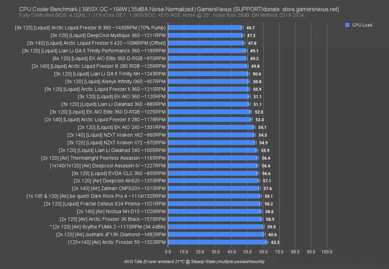

CPU Cooler Benchmark 3950X OC ~198W 35dBA Noise-Normalized GamersNexus (SUPPORT_donate store....webp
https://gamersnexus.net/coolers/arc...er-contact-frame-cpu-cooler-review-benchmarks
Zu behaupten, ein A36 (oder irgend ein Luftkühler) würde einen 9800X3D genauso gut und leise unter Dauerlast kühlen können wie eine 360er AiO (Vergleich im Chart hervorragend ablesbar zur Freezer 360), grenzt schon an Hohn.
Ich habe alles nötige geschrieben, was der TE zum Thema "leiser Betrieb" wissen muss. Im Gegensatz zu manch anderen habe ich seinen Wunsch danach (Thema: ADHS, Autismus) sehr ernst genommen.
Einmal mehr zeigt auch der Beitrag von @testwurst200 über mir, dass viel zu selten auf die Belange der eigentlich Hilfesuchenden, dafür aber viel mehr auf die eigenen Vorlieben eingegangen wird.
Ist nunmal die Praxis.
Ich kann nichts daran ändern das du meinen Beitrag nicht verstehst und meinst ein Bechmarkbalken mit einer 142W 198W CPU auf zwei CCDs sei Aussagekräftig. :p
Wie du schon geschrieben hast grenzt das an Hohn.
