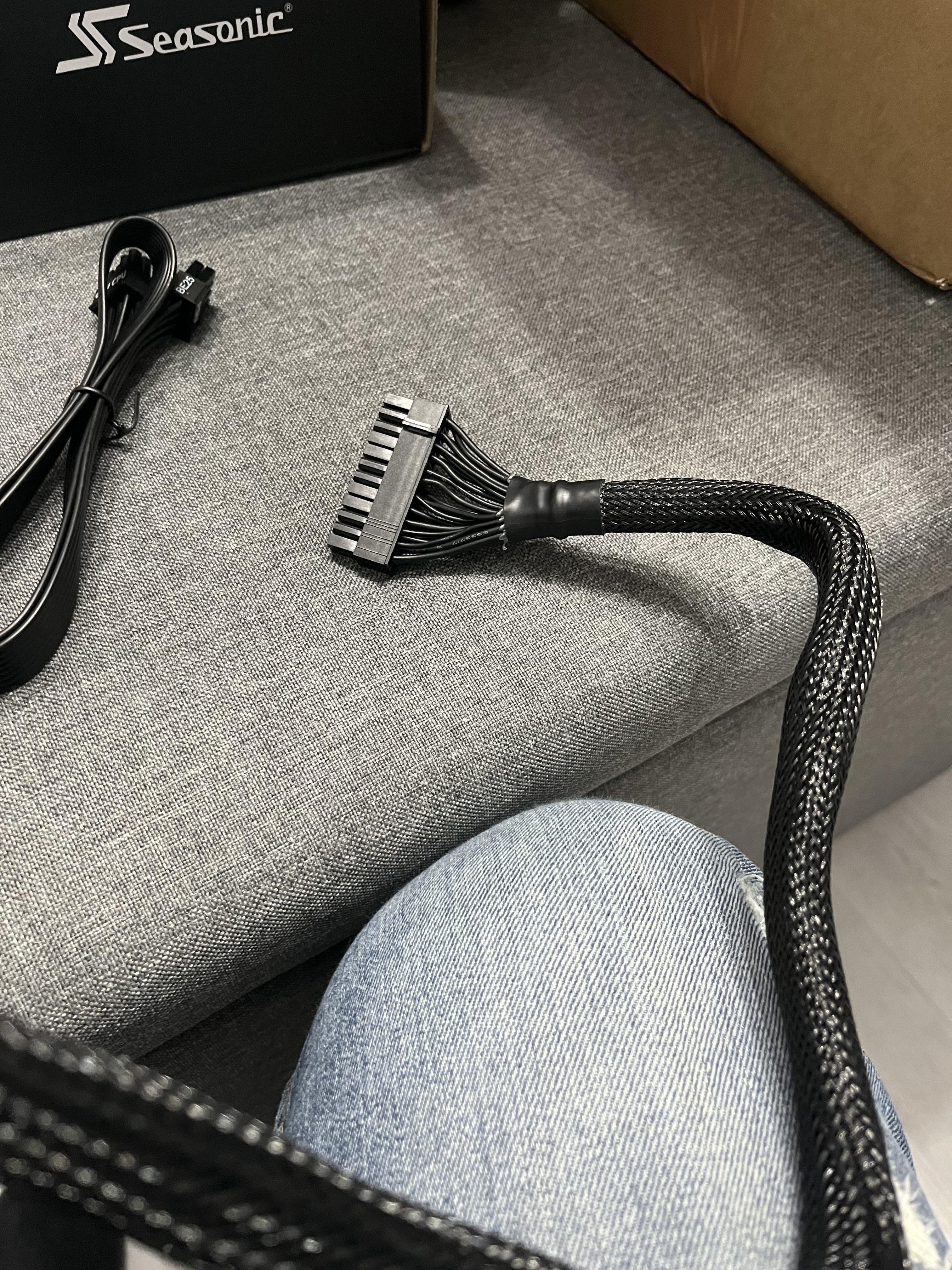

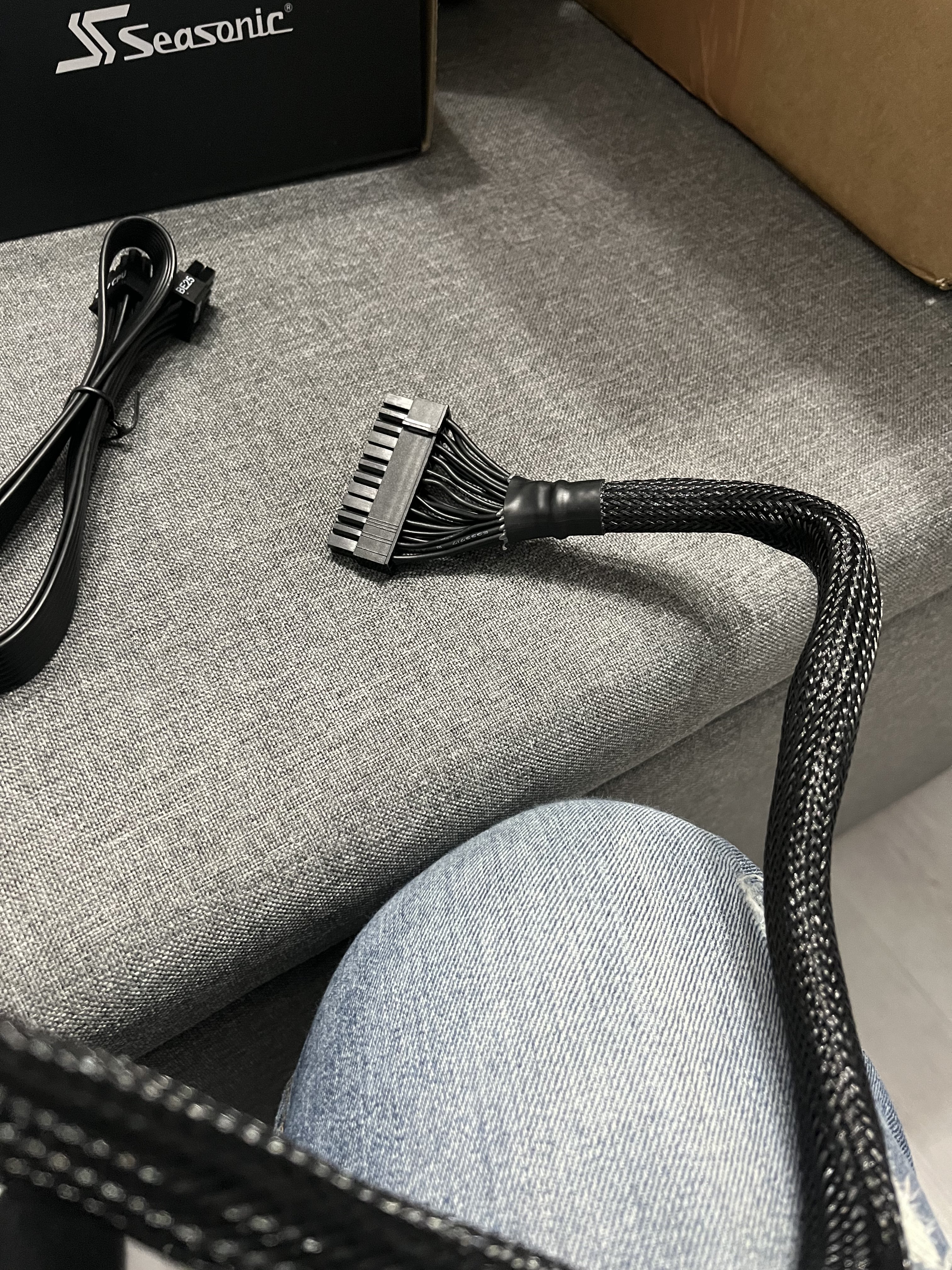

Ich würde den jetzt so anschließen…

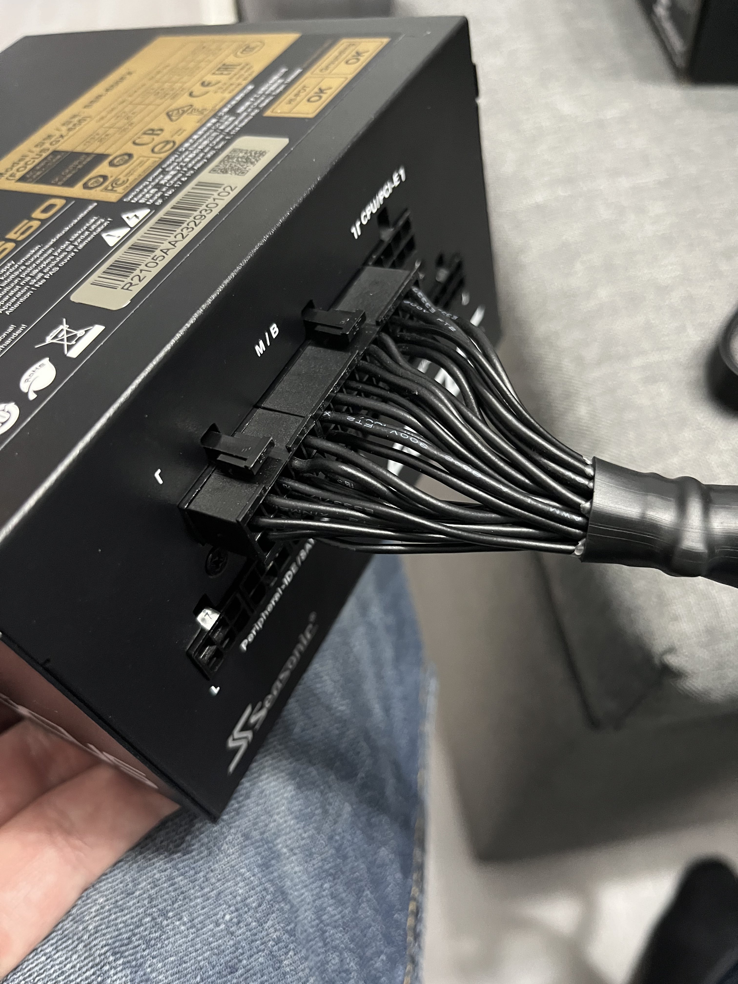

Das kommt dann auf den großen freien ATX Stecker des mainboards. aber die CPU muss doch auch noch versorgt werden.
@Felge31:
die CPU und die graka und ggfs noch SATA-laufwerke etc. aber dafür liegen dem NT ja entsprechende kabel bei; das für die CPU sieht man auf dem zweiten foto.

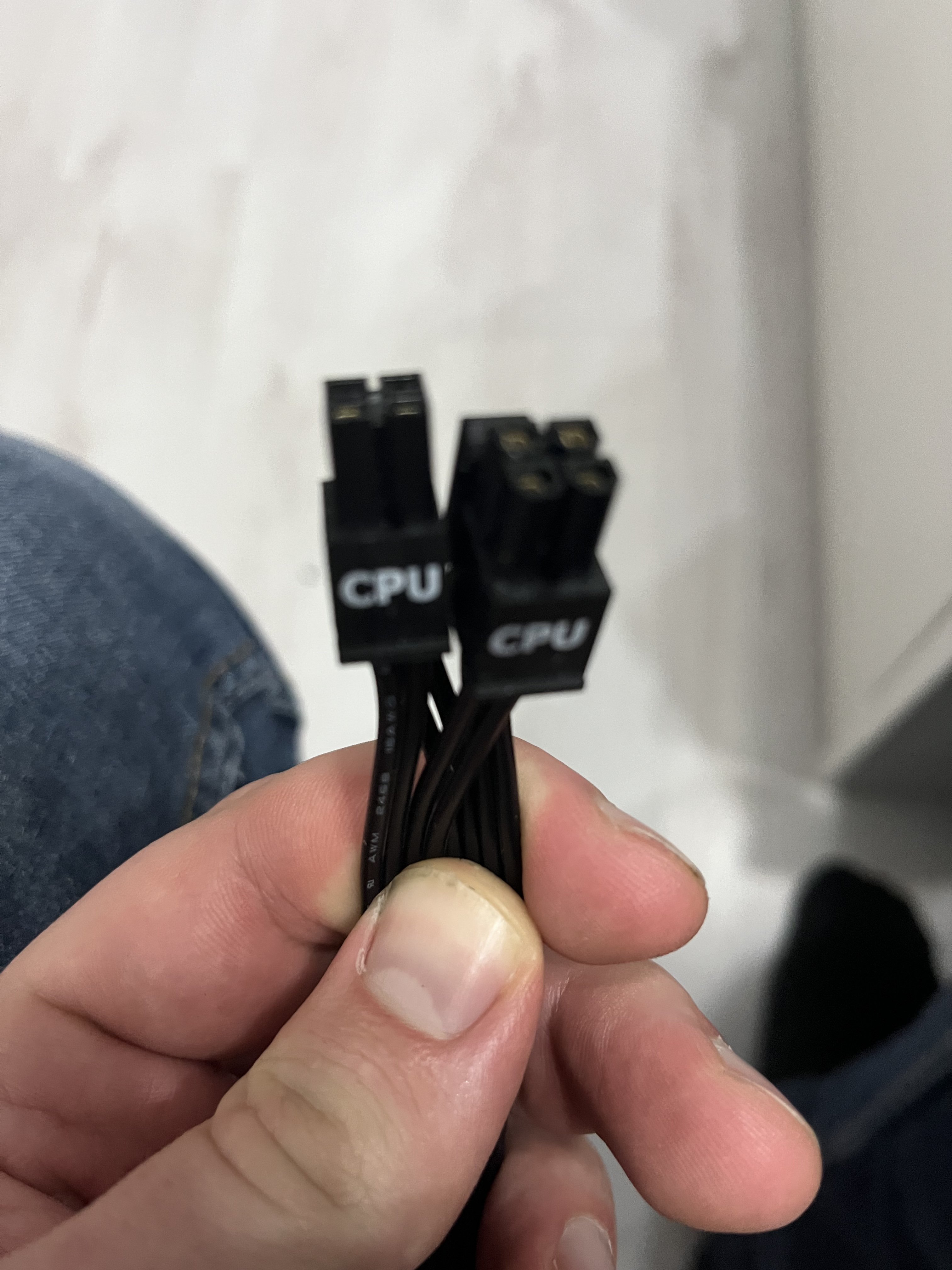

Meine Fragen wären jetzt noch folgende (glaube aber auch das ich innerlich total gestresst bin wegen dem Kram).

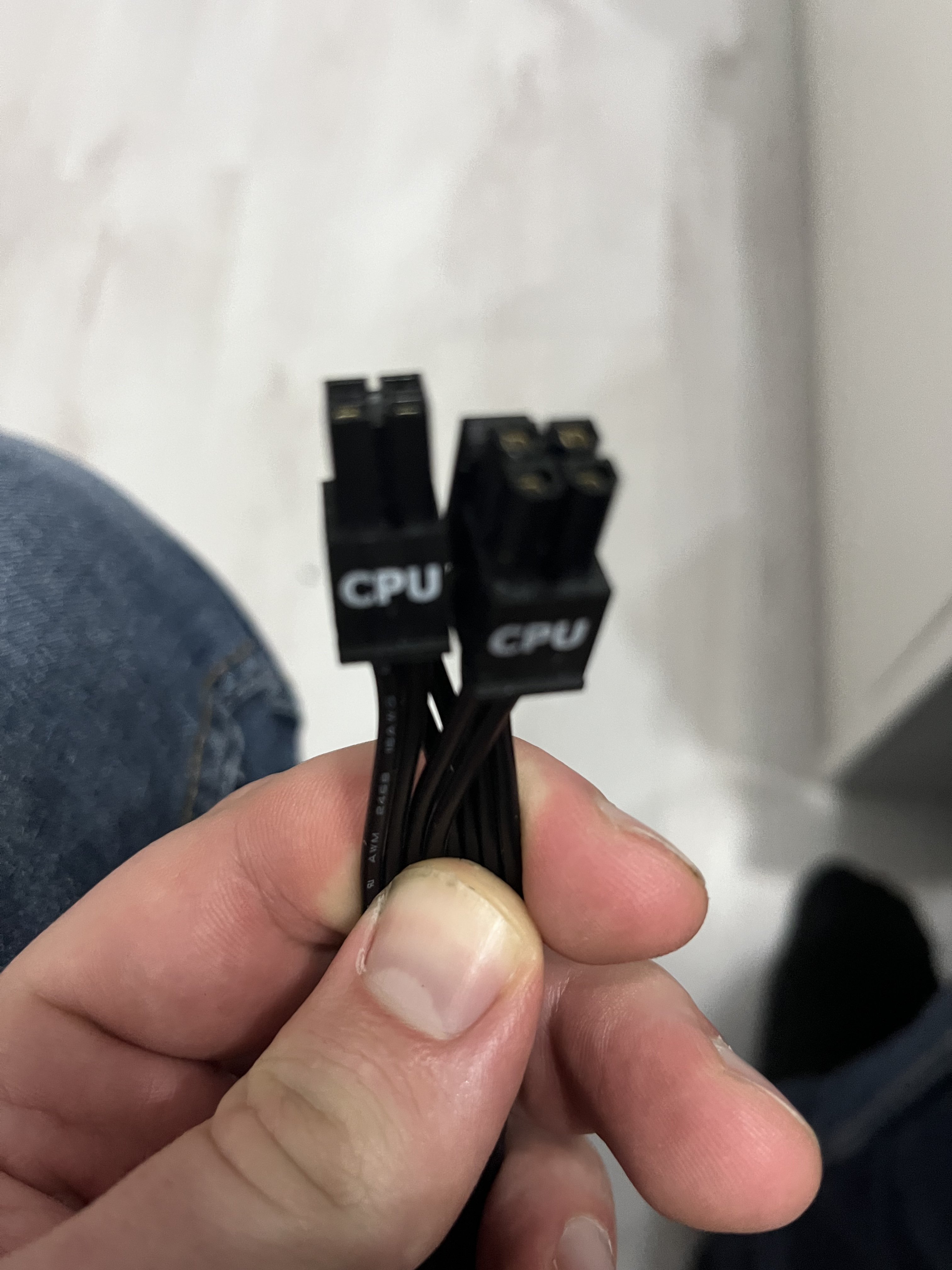

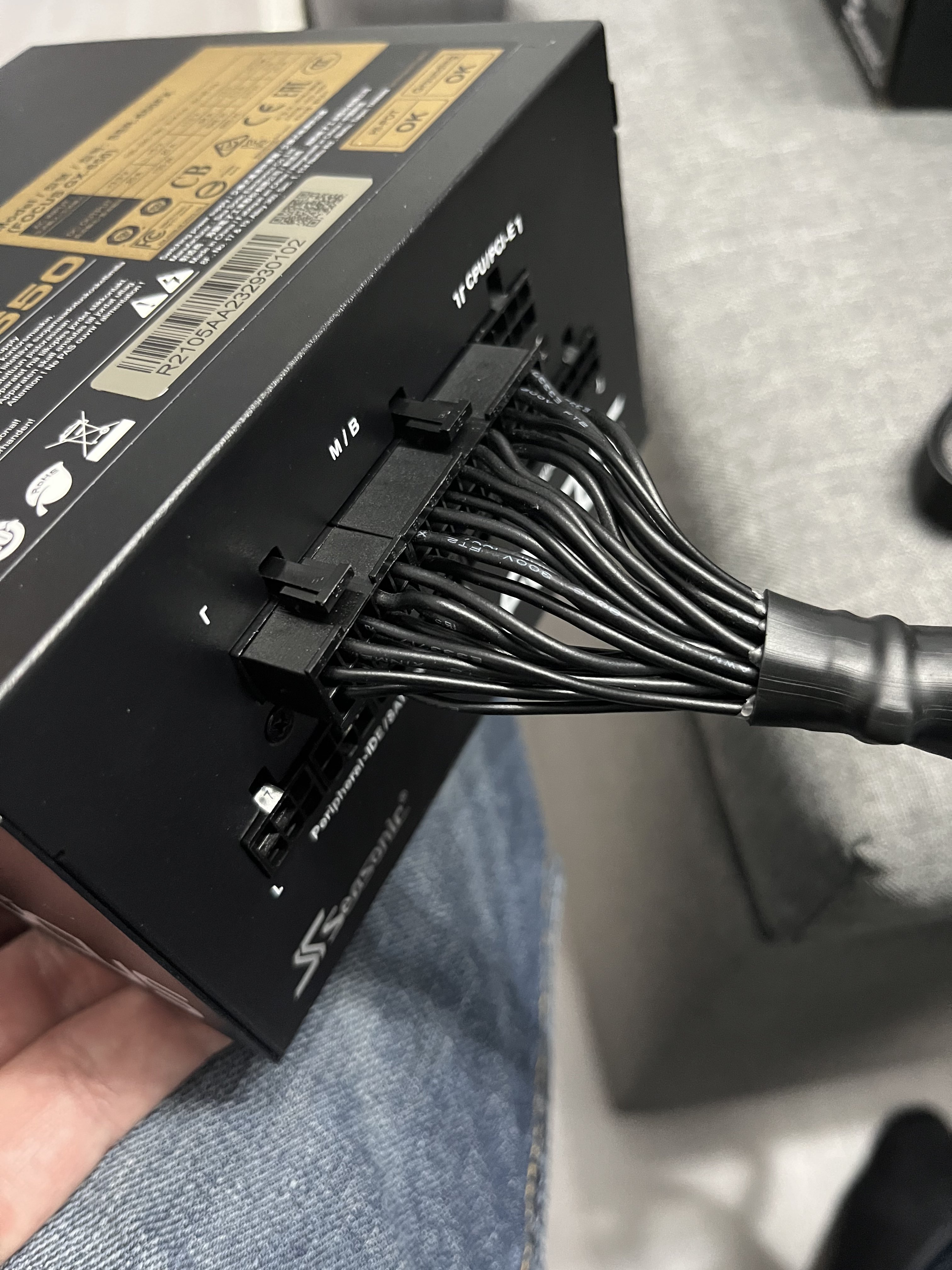

Beim Netzteil habe ich noch zahlreiche Kabel jetzt dabei. Glaube Mainboard Strom sicher gefunden zu haben. Aber der CPU-Strom macht mir Sorgen. Hier weiß ich aktuell den Anschluss im Netzteil nicht. Und was ich noch komischer finde, ist, dass ich dann am anderen Ende 2 einzelne 4er-Stecker habe, obwohl es auf dem Mainboard nach einem einzelnen Stecker aussieht…..
@Felge31:
am NT "CPU/PCI-E", da wird bei Seasonic nicht zwischen unterschieden. passt auch nur da.
der 24pin ist 20+4, der CPU-8pin CPU 4+4, der PCIe-8pin 6+2. ist normal.

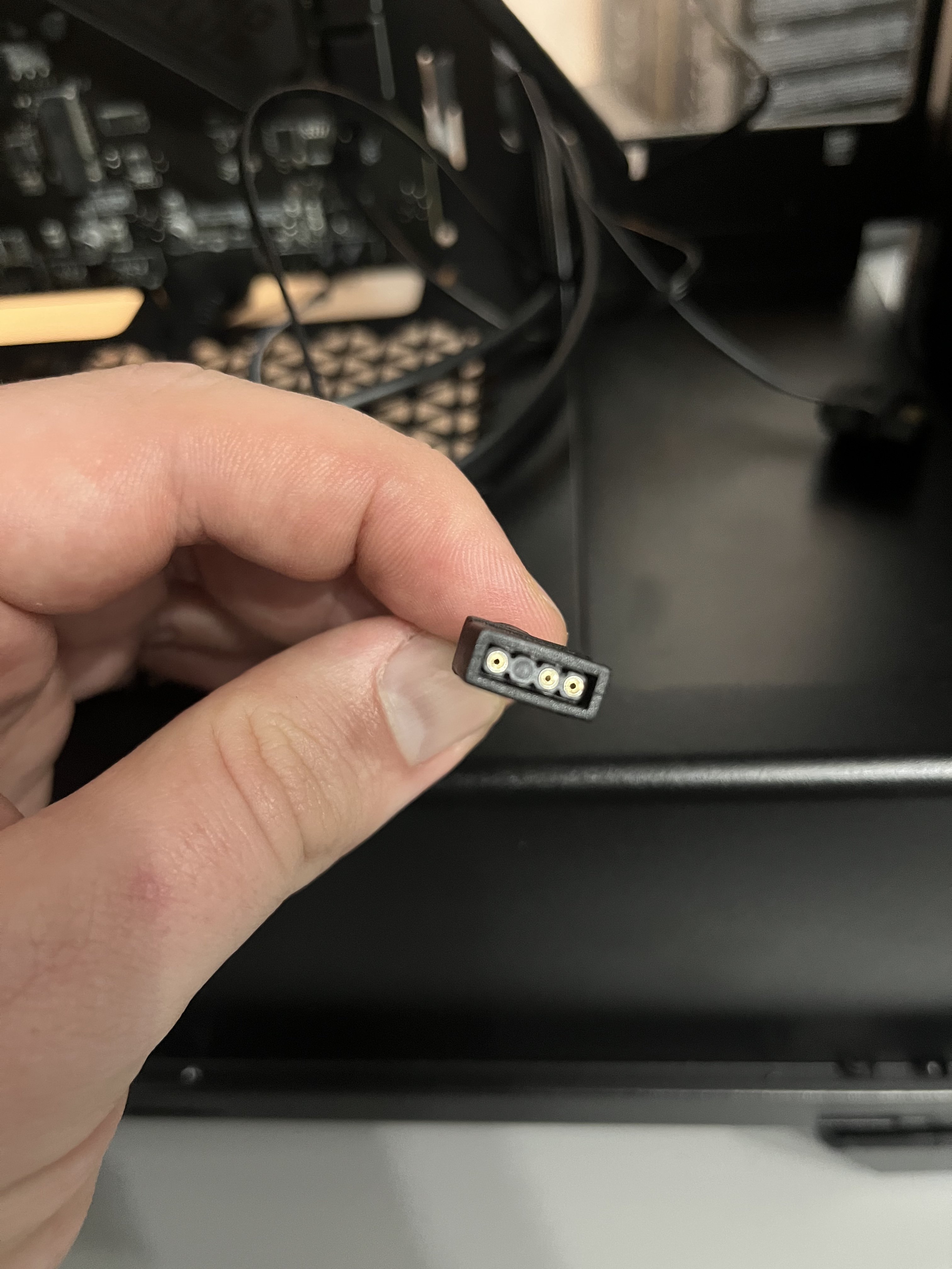

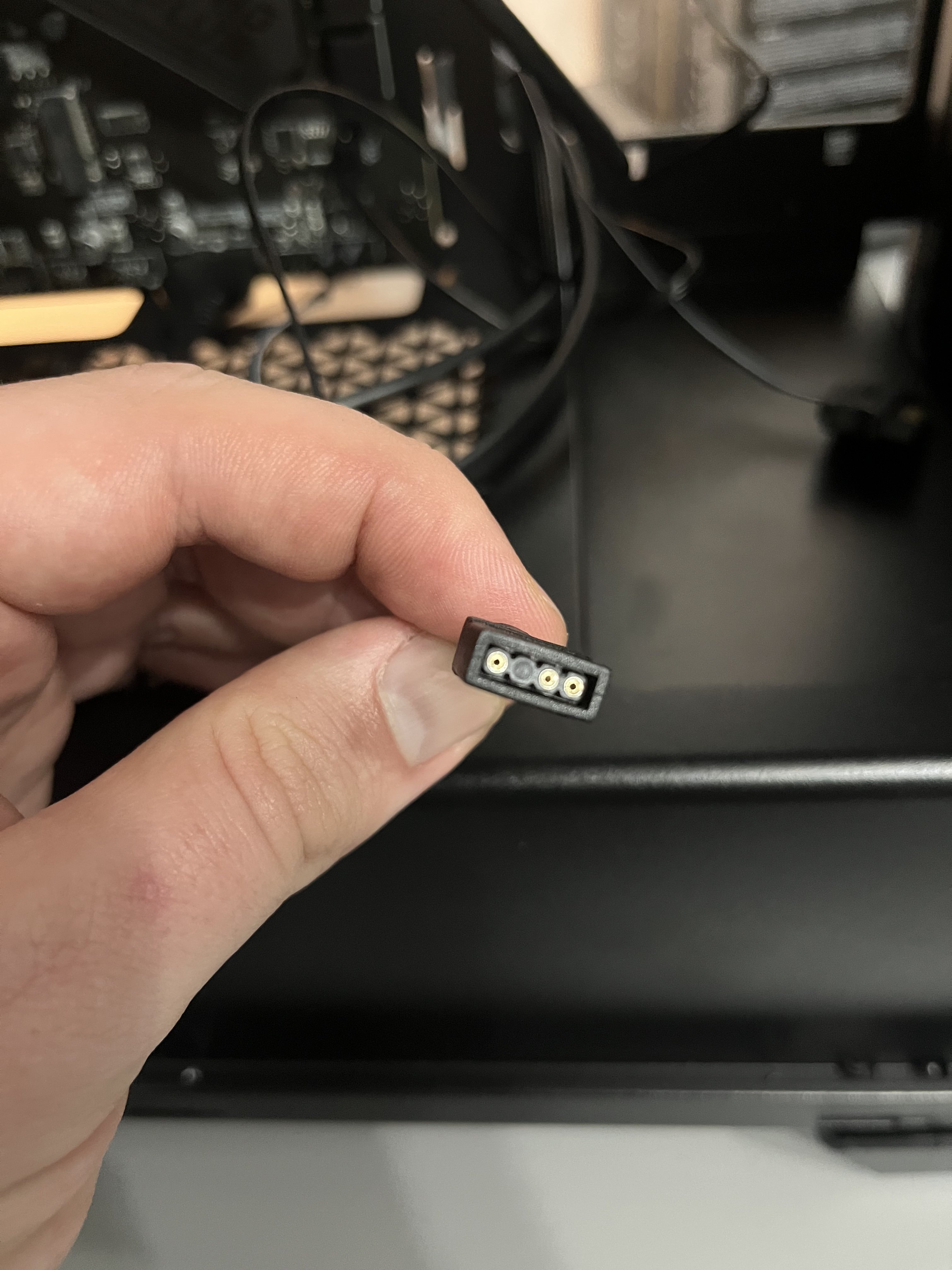

Leider hab ich noch immer für diesen Stecker keine Verwendung gefunden ….
Kann es denn sein das ich zwei von denen auf das Mainboard aufstecken muss ….

@Felge31:
Deathangel008 schrieb:
ARGB für die beleuchtung des gehäuses
wenn du die LEDs über software steuern willst. wenn du den SATA-stromanschluss nicht anschließt hat der keine funktion.
was ist unklar? die entsprechenden header am MB heißen JRAINBOW, ziemlich weit rechts, einmal ganz oben und einmal ganz unten.
ja, den 4+4pin in den 8pin-anschluss für die CPU.

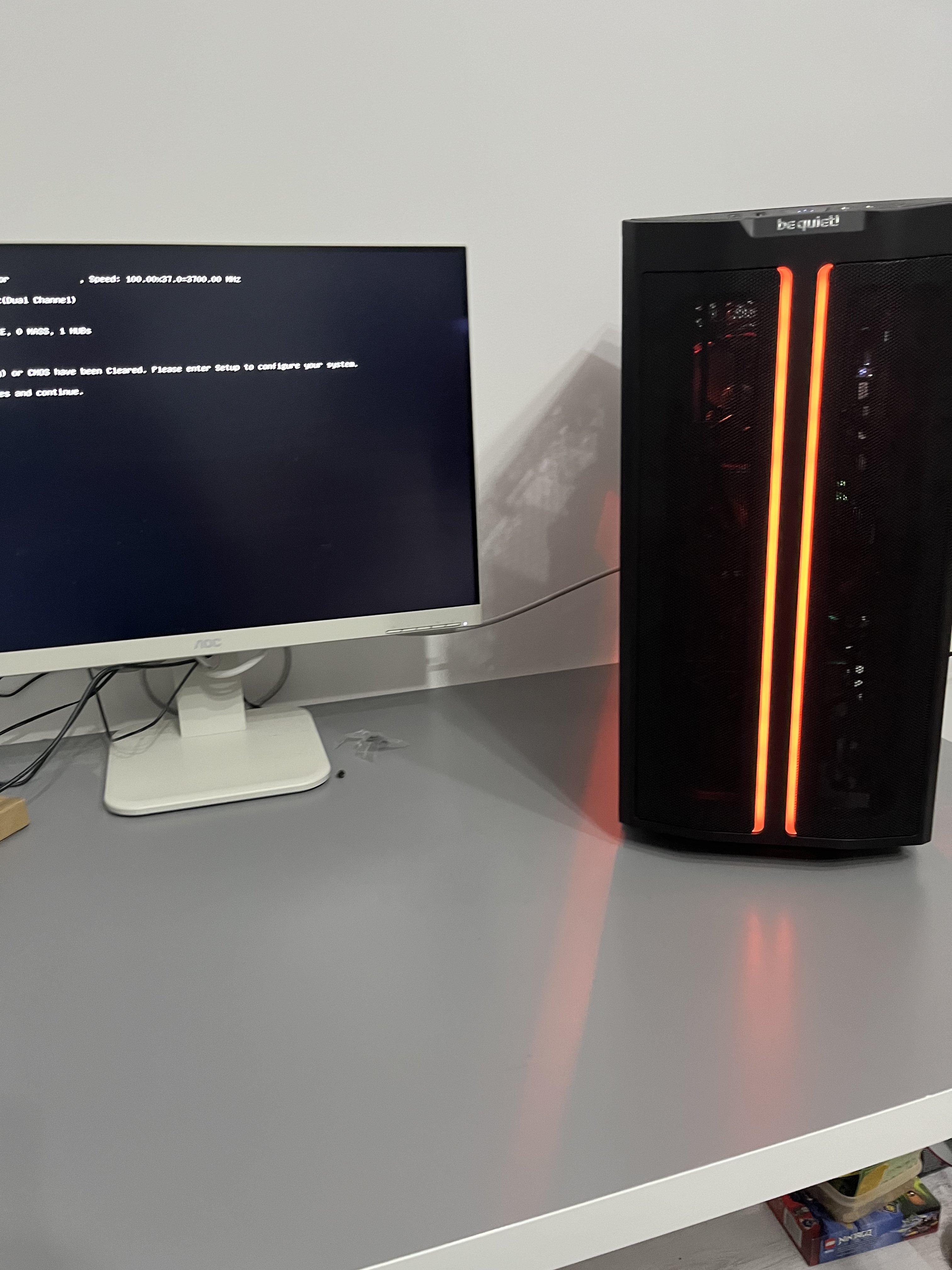

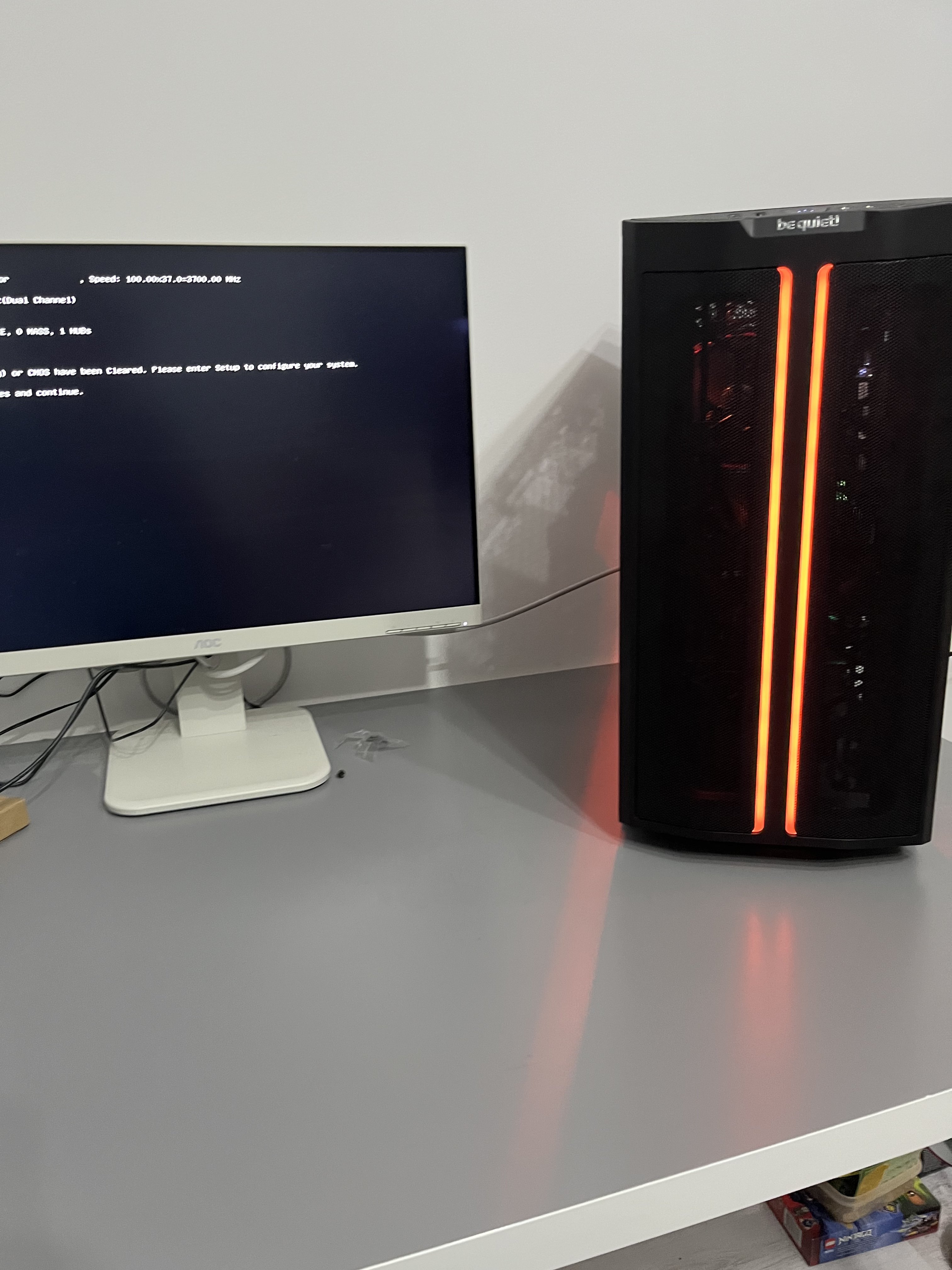

Das ist doch schon ein gutes Zeichen oder ?
Reaktionen: Joc
@Felge31: nun, zumindest scheint dir bisher nichts um die ohren geflogen zu sein:p
