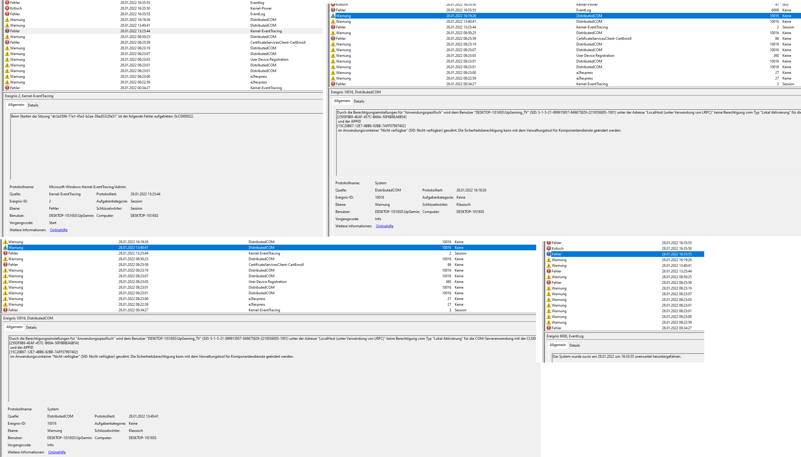

Das erste mal aber bei einem Benchmark... Genau das selbe Fehlerbild. Rechner fährt runter und versucht zu booten, bleibt aber mit der LED bei GPU stehen und nix passiert mehr. Hab diesmal auf den Q-Code geachtet. Ist zwar hin und her gesprungen aber es wurde folgendes angezeigt: b4, A2, d6, 02, AA, 9E
Eventlog ist wie immer voll hab von den letzten Warnungen Fehlern kurz vor dem Absturz ein Screenshot gemacht!
Noch jemand Ideen? :heul:

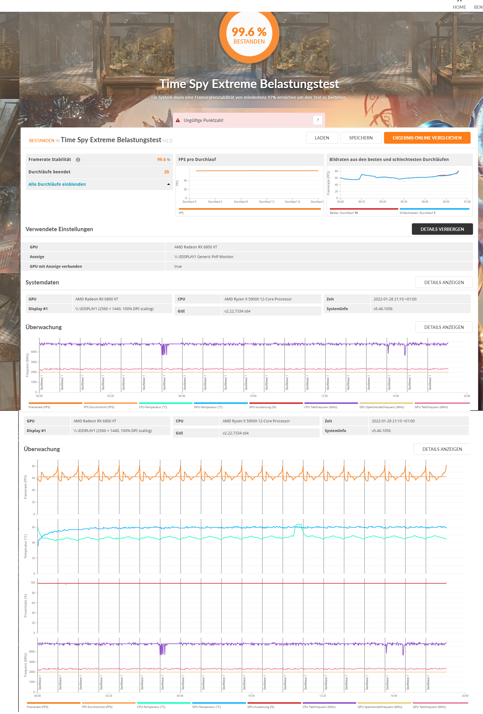

Hier noch ein Stress Test von eben (lief wieder ohne Probleme total verrückt....:

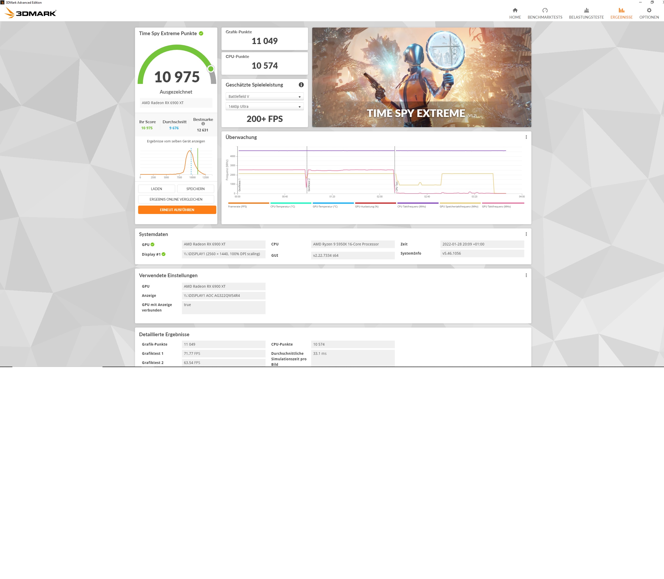

Ich hab auch mal einen Time Spy Extreme run gemacht, hier mal zum vergleich, hab aber nur einen Monitor angeschlossen. Hast du deinen zweiten Monitor mal abgestöpselt eventuell verursacht das fehler?

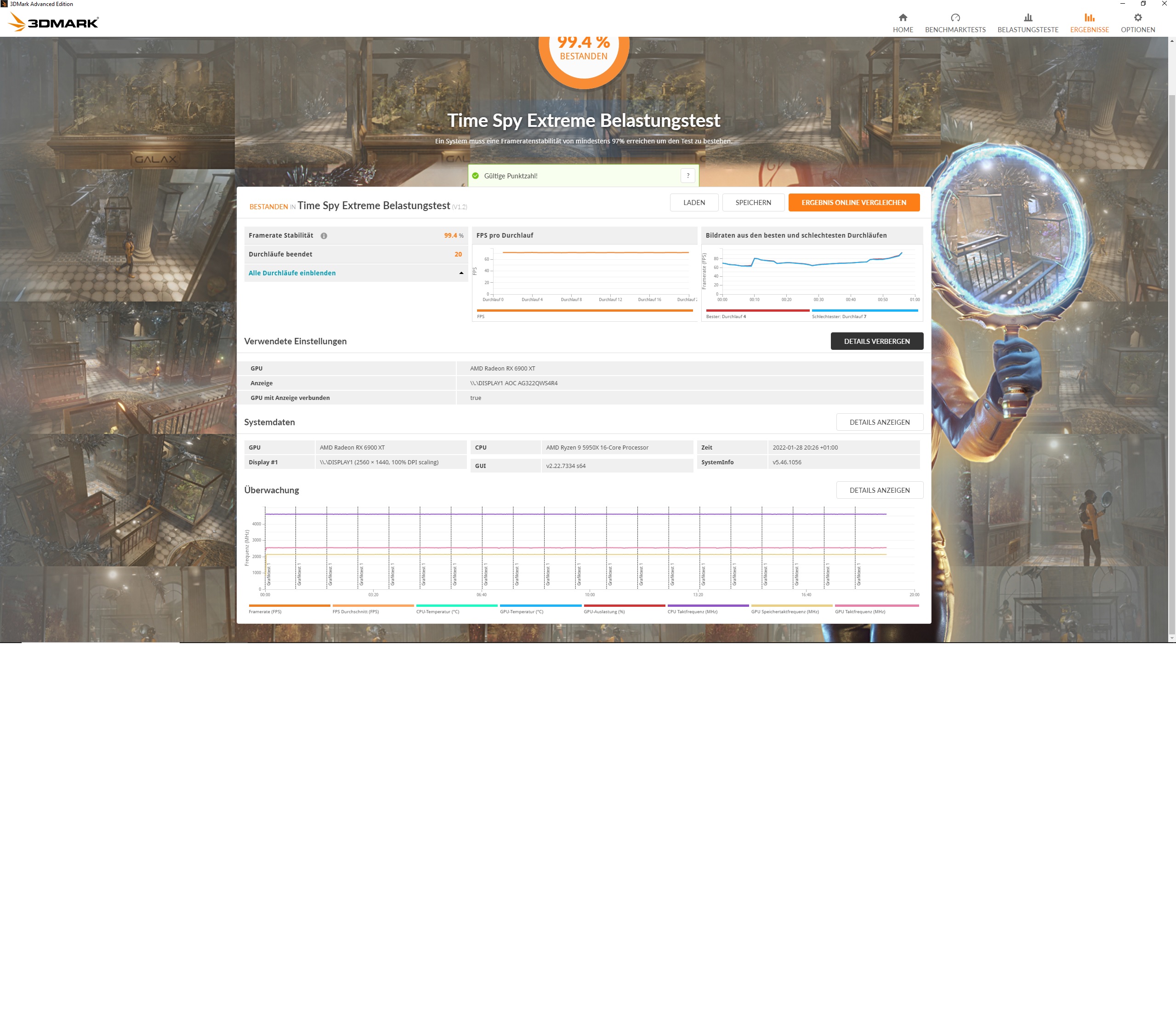

hier mal als vergleich der Time Spy Loop Test von mir frisch eben gemacht, siehst du da so ein zick zack bei mir? :D also da stimmt etwas nicht bei dir wie sind die Temperaturen der CPU?

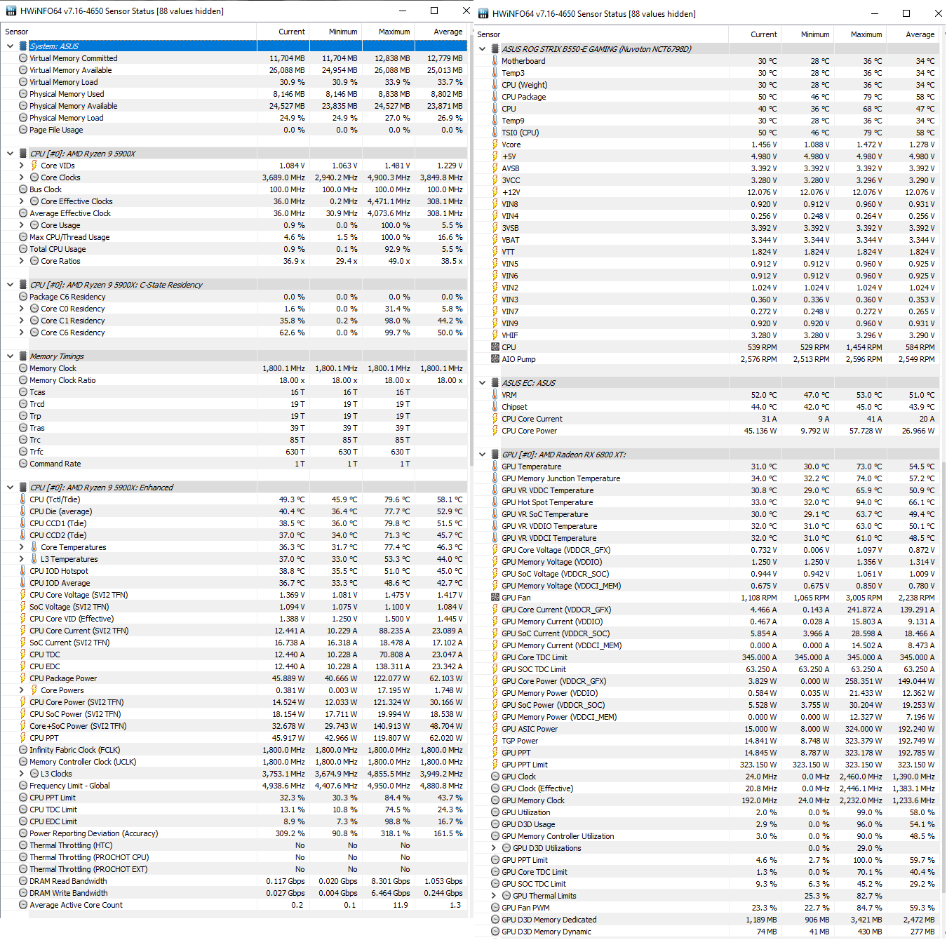

Ja stimmt jetzt wo du es sagst.... Im Gegensatz zu deiner CPU springt meines ganz schön herum....
Hier mal ein Durchlauf mit nur einem Monitor:
Vlt sollte ich was anpassen im Bios/Treiber?

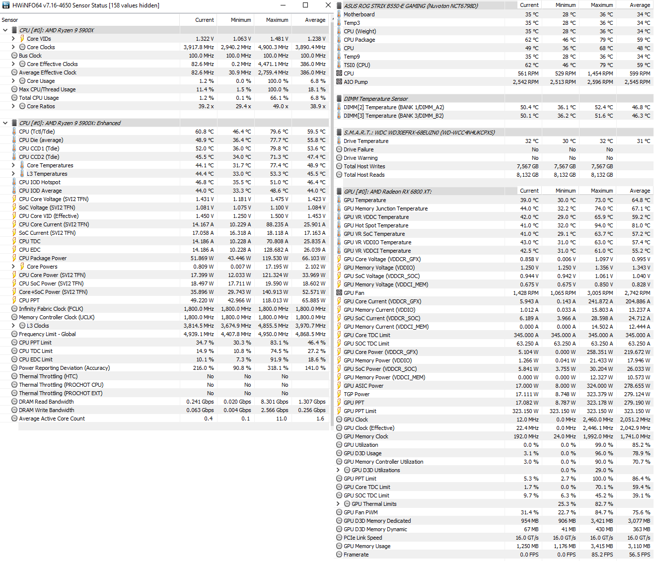

wie sind denn die Temperaturen von CPU und GPU in HWinfo ?
https://www.hwinfo.com/download/
hast du SAM eingeschaltet im Bios?
bei HWinfo reicht der normale Time Spy run aus oder 2-3 Loops um mal die Daten zusehen vorallem von der GPU wie die Asic Power ist und GPU Hotspot und so weiter und bei der CPU ist der Wert von Core residency auch wichtig wenn der mit auf dem Screenshot ist wäre das super :D

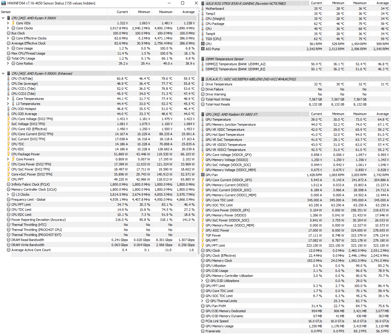

Hab jetzt den normalen Stress Test laufen lassen. Hier die Ergebnisse:
Hoffe ist alles mit drauf hab paar Sachen ausgeblendet.
