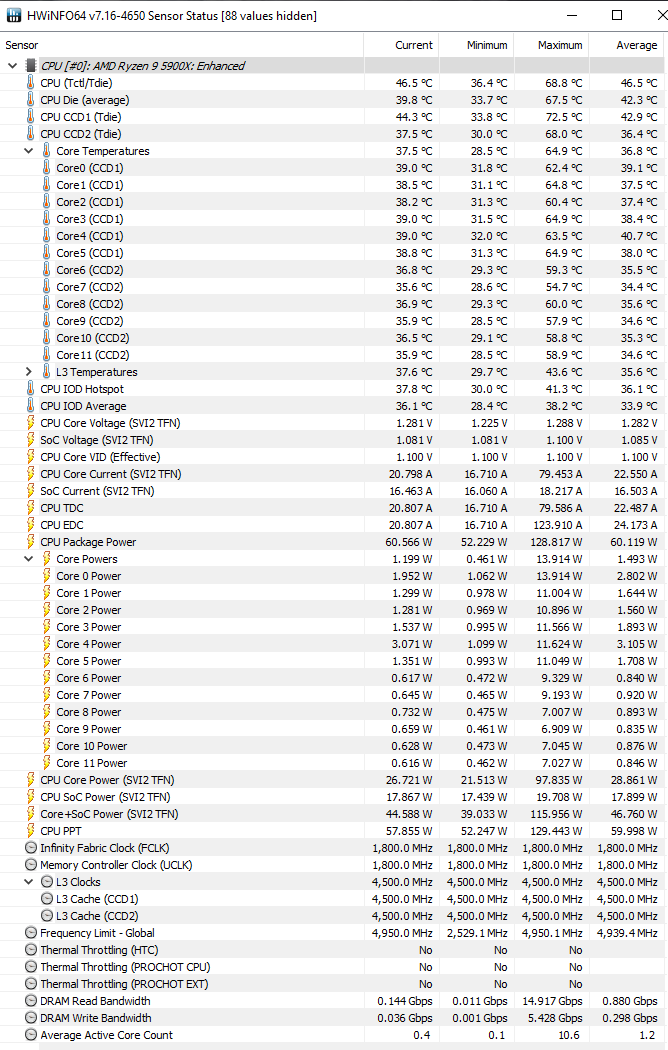

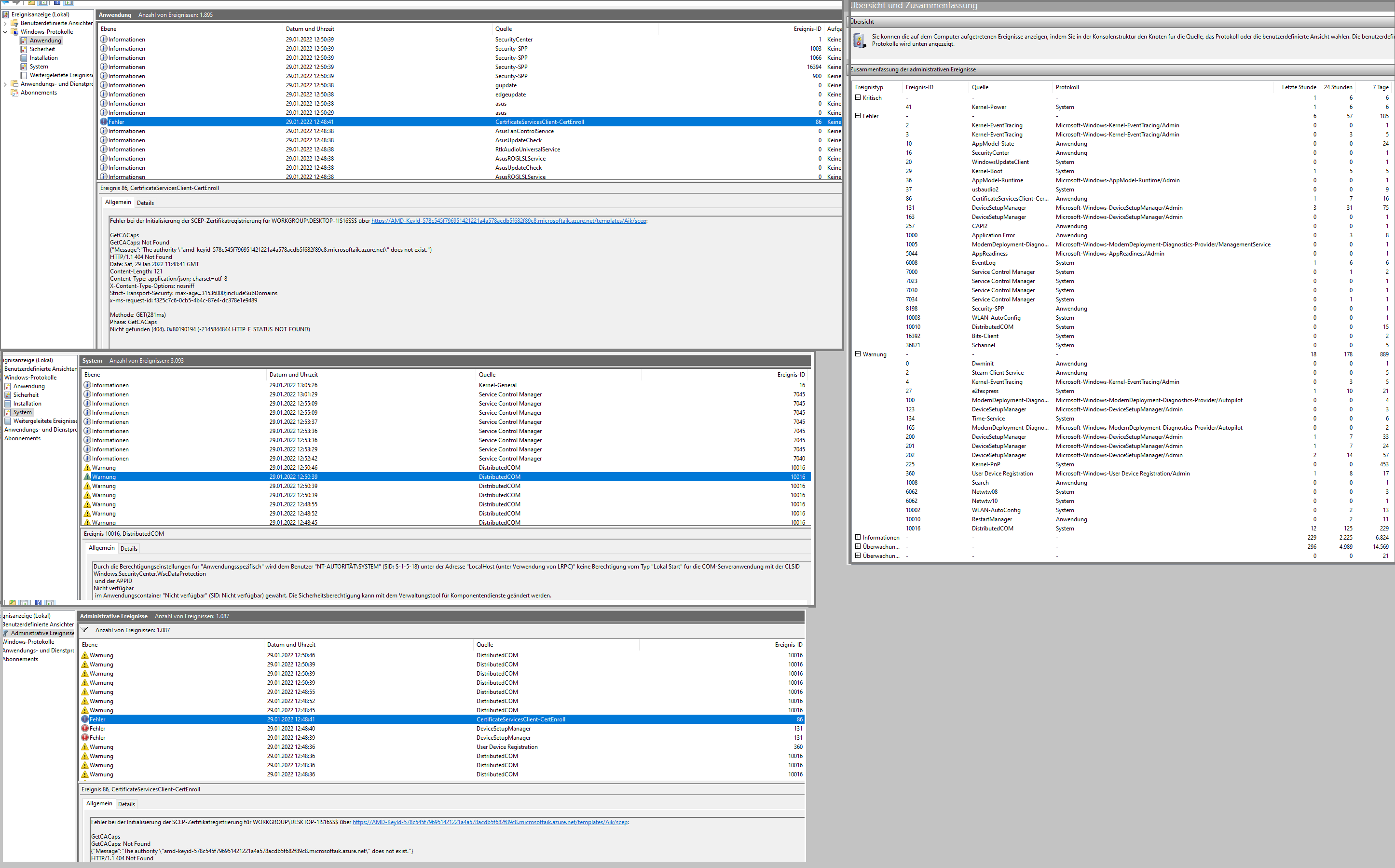

Also ich würde jetzt noch mal in die Ereignisanzeige gehen. Jetzt wartest du einen Augenblick. Nun ist die Zusammenfassung da und du kannst jeweils bei Kritisch und Fehler aufs + gehen. Das ist übersichtlicher und kann mehr helfen, die Fehler zu identifizieren. Für mich riecht es aber nach der CPU. Ich kann dir davon ein Lied singen. Auch das das System komplett abschaltet und neu hochfährt. Bei mir war sie futsch. Und wenn ich deinen CPU Max takt ansehe, stimmt da auch was nicht: 4,9 Ghz?
Ich dachte von Anfang an, dass es die GPU seit.... wenn es jetzt doch die CPU ist...
Das gute ist: Whea_Logs sind nicht da! Damit kann man die CPU schon etwas ausschließen.

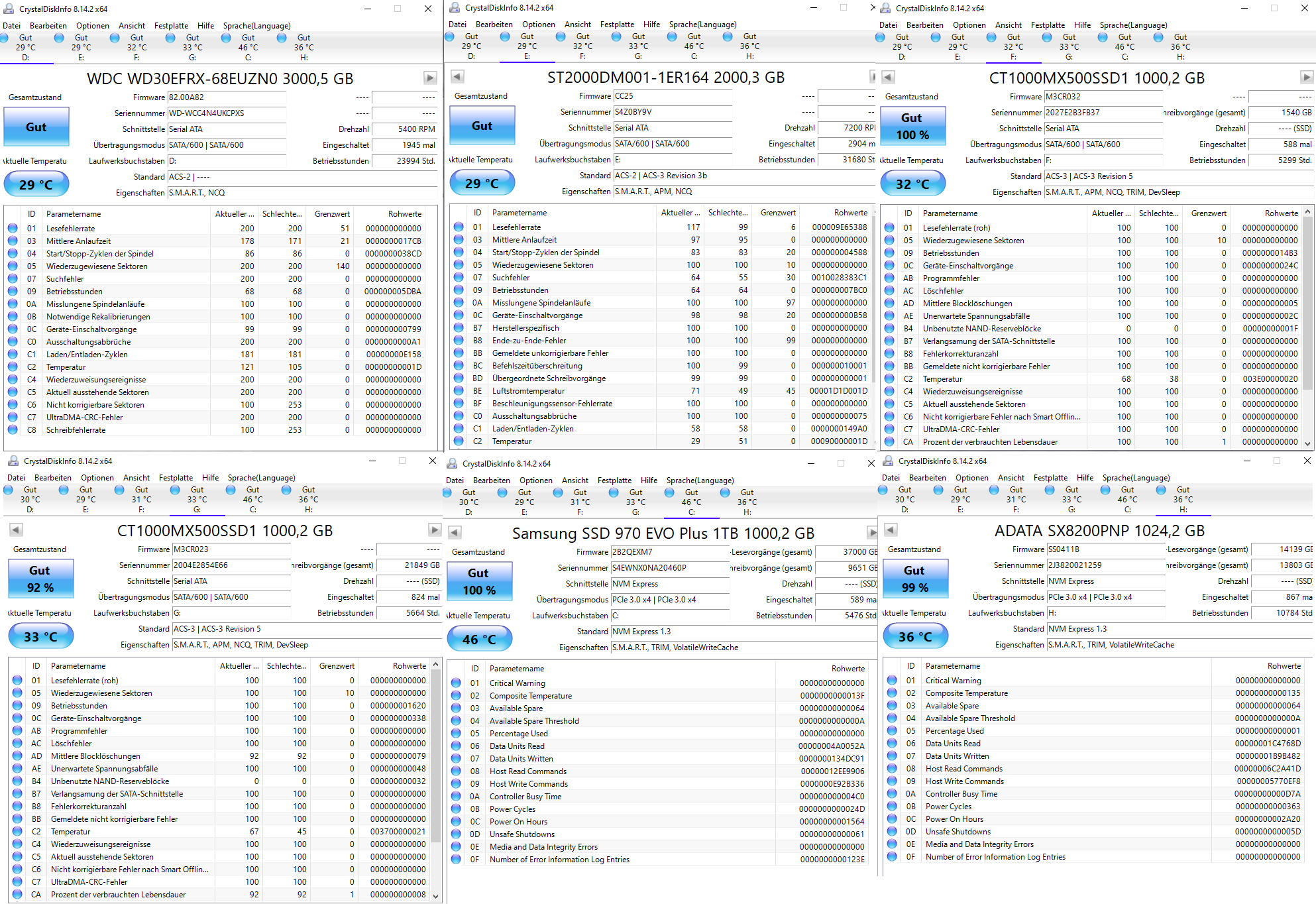

Hast du eine externe Festplatte angeschlossen? Wie siehts mit den SMART Werten dazu aus, auch was SSDs angeht? Crystal-Disk Info...

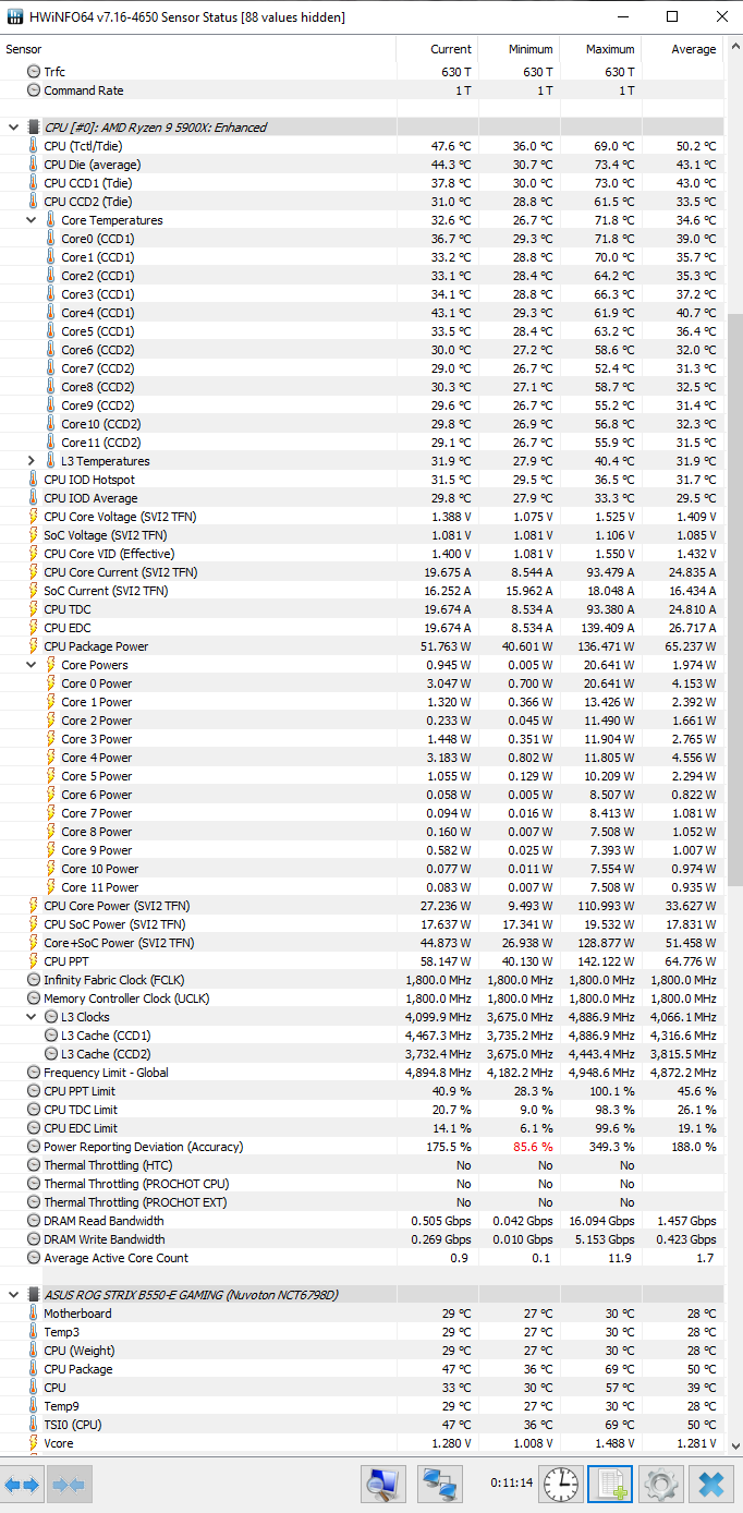

Jetzt bleib doch mal auf dem Teppich, wir müssen erstmal das Problem mit der CPU lösen. Wenn die ständig mit über 1,5 Volt Boostet macht die das nicht lange mit und sagt Bye Bye
und die wird gerade mit über 1,5 Volt befeuert vom Mainboard

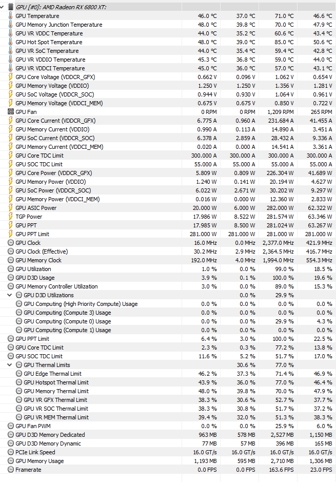

Hab gerade Bios geflasht und PC neu gestartet. HWInfo gestartet 3dmark Time Spy ausgeführt und mitten in Test abgestürzt. Ich versuche noch ein durchlauf.
________________
So zweite Test ging durch hier die Werte....
Reaktionen: staR88
und wieder über 1,5 volt

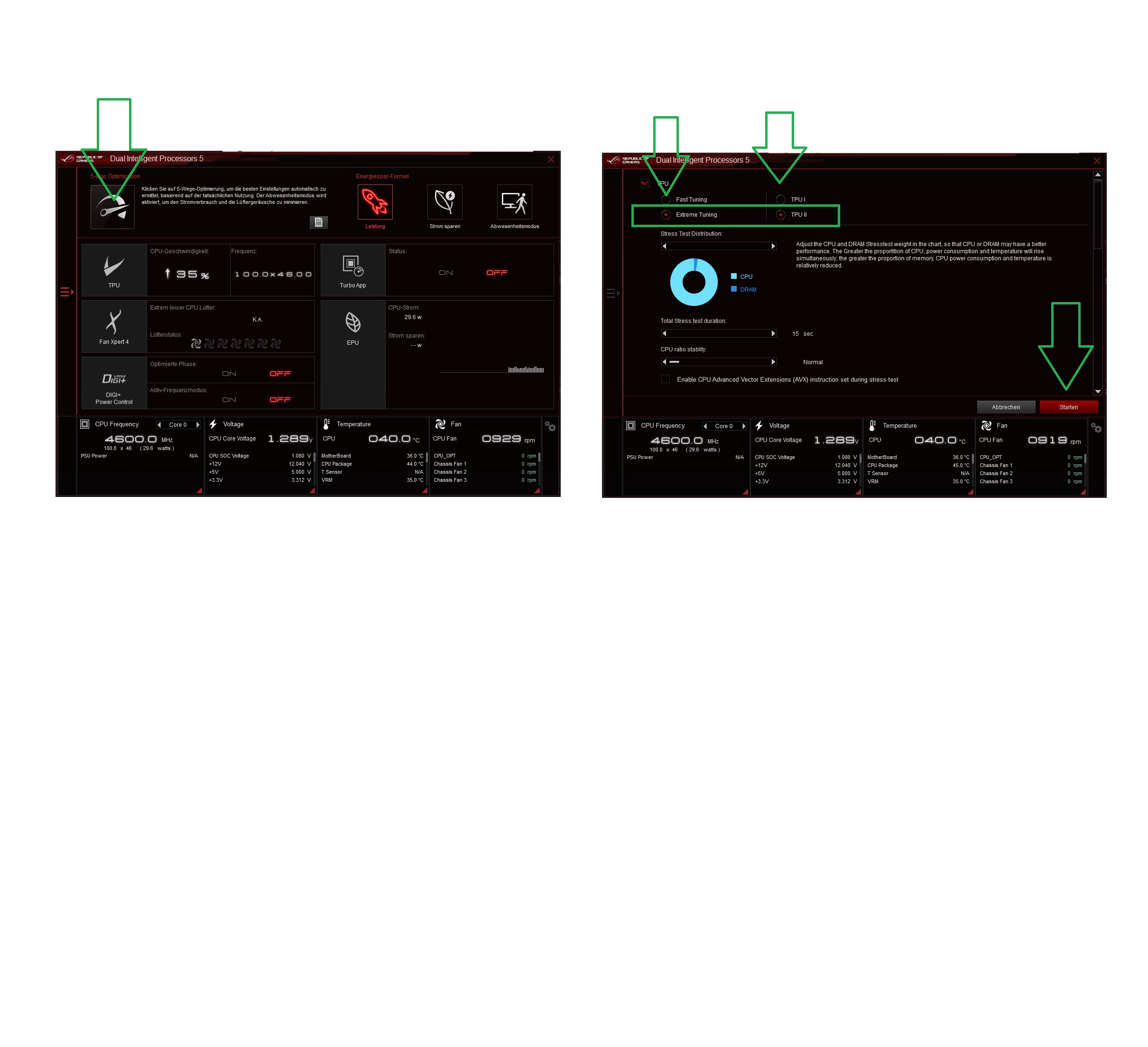

was wir noch probieren können ist AI Suite damit feste werte im Bios gesetzt werden
Reaktionen: staR88

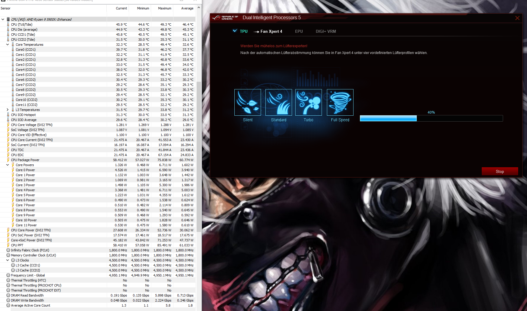

5 Way Optimization
danach die Punkte setzen in Extreme Tuning und TPU II
und auf Starten klicken
danach startet der PC neu und es öffnet sich nach dem neustart wieder ein AI Suite 3 Fenster da musst du auf "COntinue" klicken damit er anfängt zu übertakten
nebenbei lass ich immer HWinfo laufen und schau mir die Temperaturen an sowie Vcore in HWinfo während er taktet damit Ich abbrechen kann falls er ja über 105 Grad kommt oder über 1,55 Vcore raus haut
ist aber bisher noch nie passiert , ist nur zur sicherheit

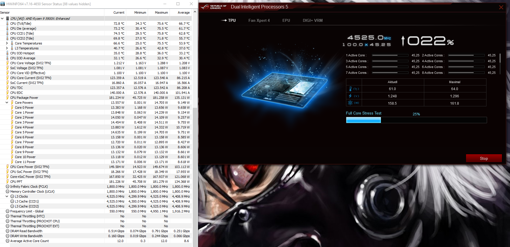

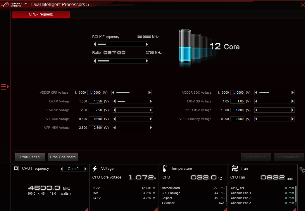

und wie man sieht läuft mein 5950x mit 4,6 Ghz Allcore OC bei 1,28 Volt allein mit AI Suite 3 was will man mehr?
also auf allen 32 Kernen 4,6 Ghz und nicht 3,8 Ghz Stock auf allen kernen :D

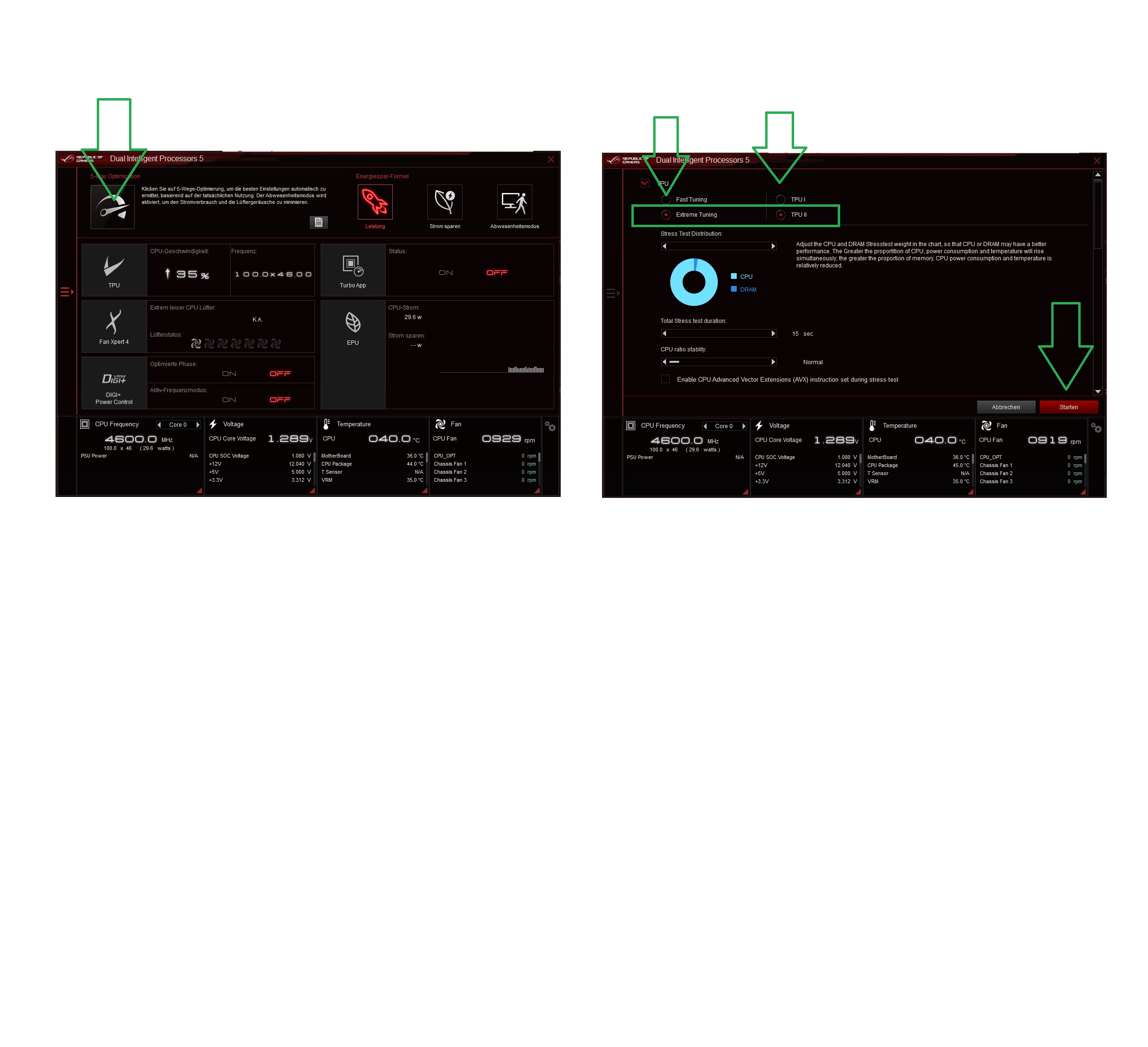

dSi schrieb:
Nein
5 Way Optimization
Kurze Frage TPU 2? Du meintest doch vorher ich soll TPU1 im Bios einstellen. Soll ich das im Bios erst mal rückgängig machen?

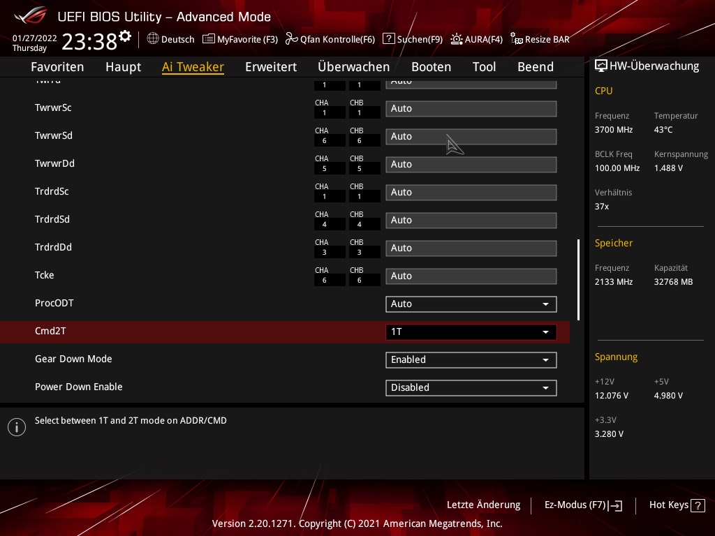

Hab die Einstellungen so übernommen wie du geschrieben hattest: "Command Rate 1T / Gear down Mode Enable / Power Down Mode Disable"
Hab es mal so gestartet wie du beschrieben hast.

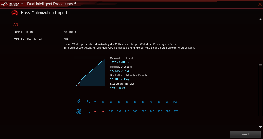

Hat gerade einmal neugestaltet im Moment testet es die Lüfter:
Und es ist fertig:

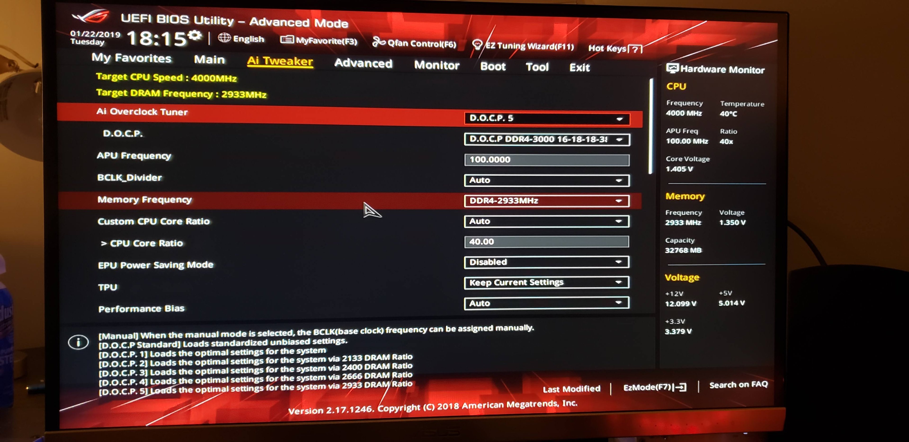

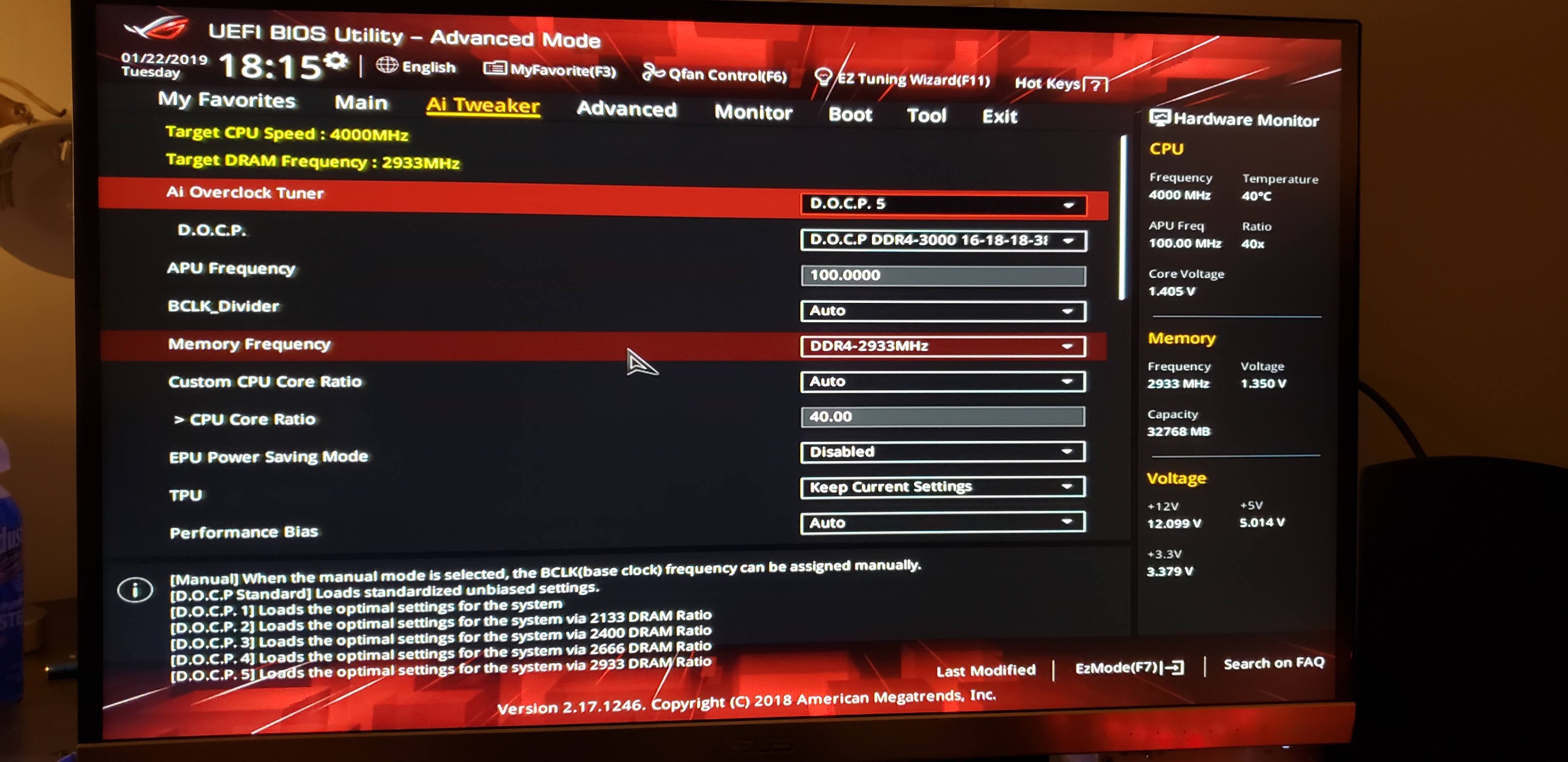

nein hast du etwas die ganze zeit mit TPU 1 gebencht ?
Command Rate 1 Gear Down Mode Enable und Power down mode enable sind die Arbeitsspeicher einstellungen
bei TPU im Bios muss Keep Current Settings ausgewählt sein
hast du etwa die ganze Zeit mit TPU I die runs gemacht?
da bei TPU muss Keep Kurrent Settings rein (Bild aus Google nicht meins)
dann mach jetzt mal einen cinebench run mal sehen wie es jetzt aussieht.

Hier mal die Bios Einstellungen. Hab es unter RAM angepasst denke mal so hattest du es auch gemeint. Hab das mit TPU falsch gelesen bzw zugeordnet mein Fehler. Nehme alles zurück.

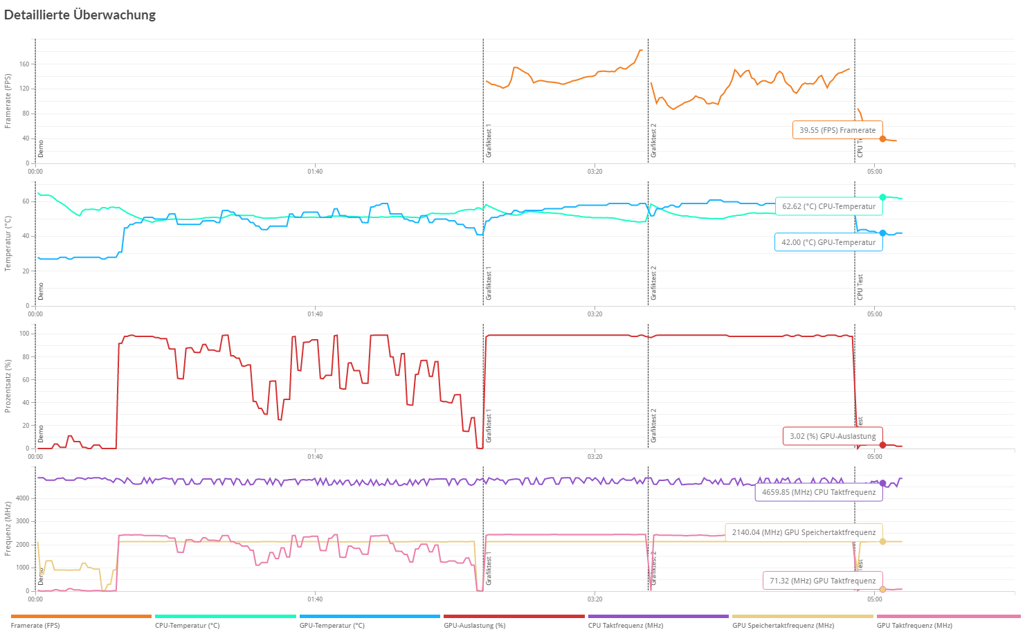

Hab nach dem AiSuit nochmal Time Spy laufen lassen... ganz andere Werte!
Time Spy
HWInfo
genau so muss das sein bei dem RAM und halt das normale D.O.C.P Profil und bei Memory Frequency wählst du noch deine 3600 Mhz aus
Falls das dein Arbeitsspeicher mit macht, kann auch sein du musst runter auf 3200 MHz bei memory frequenzy das musst du dann Probieren
wichtig wäre jetzt nur zu wissen ob der noch Crasht oder nicht?

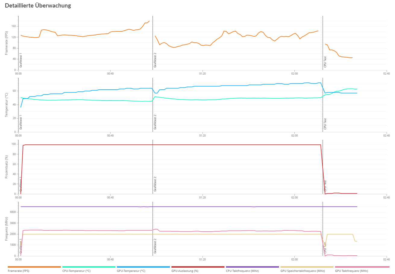

und hier mal der vergleich für alle die das noch lesen:

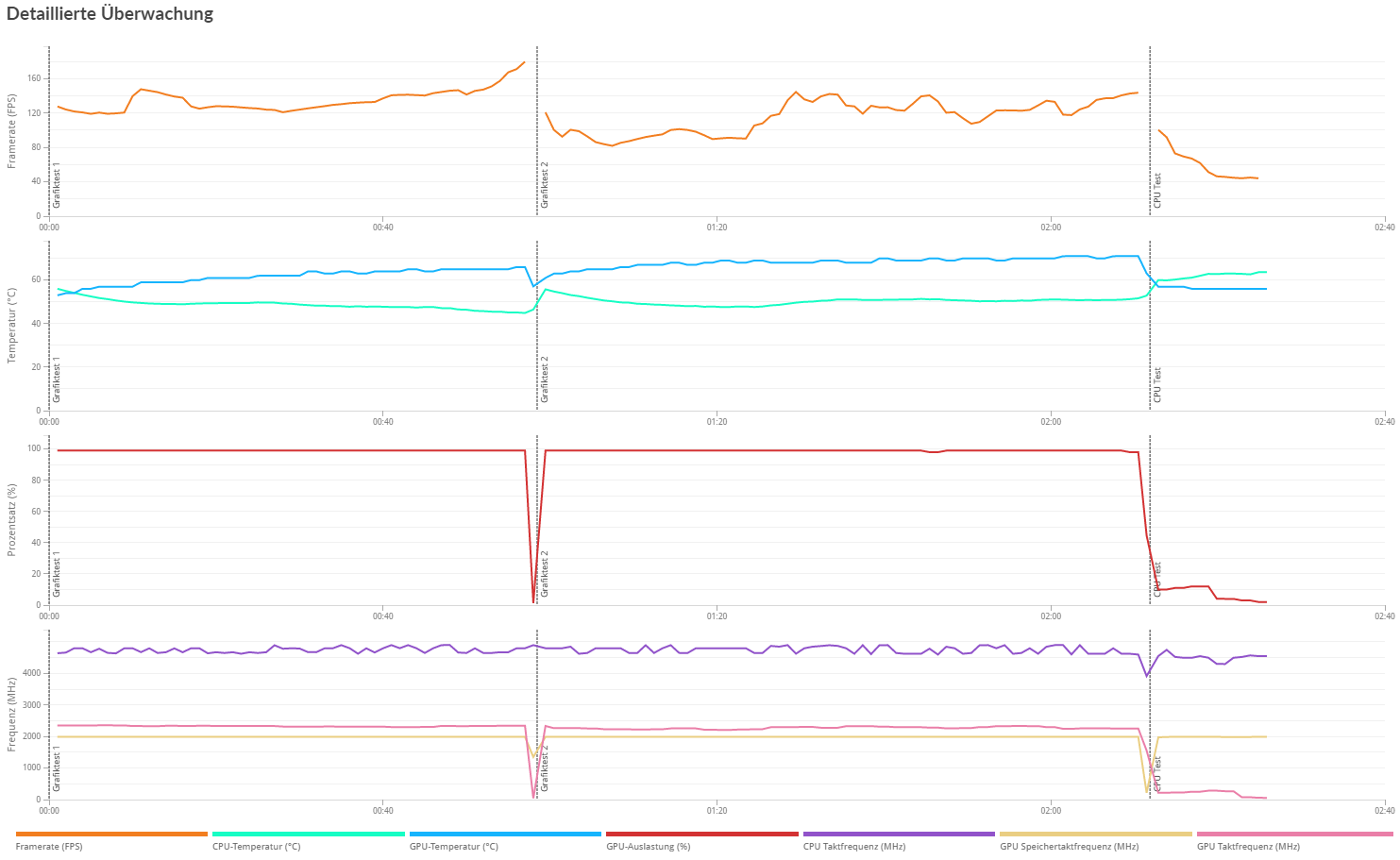

Hier der Time Spy run von Ihm vorher mit zick zack Muster (Stabil ist anders :D)
und hier nachdem AI Suite 3 alles selbst eingestellt hat und natürlich die GPU noch eingestellt
Ich glaub den unterschied sieht selbst ein Blinder :D
