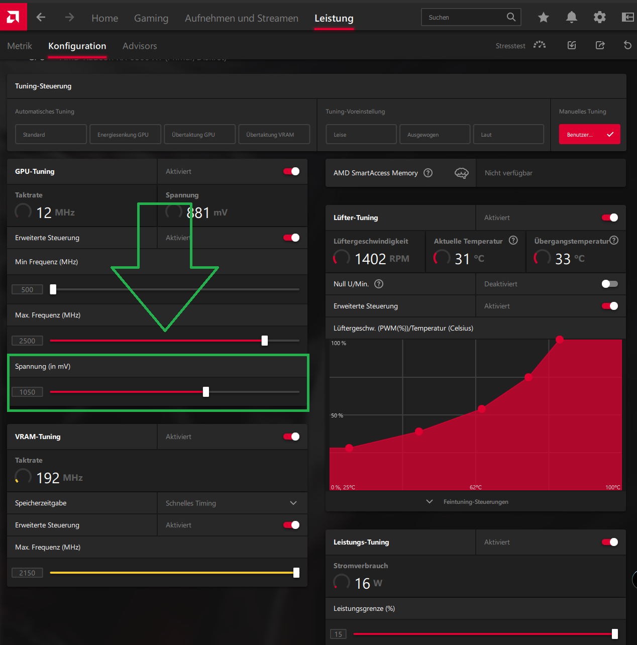

Stell mal im Leistung tuning Fenster einen Minimum Takt von 2300 Mhz und Maximum von 2400 Mhz, Power Limit +15% , Lüfterleistung 100%, Null u/min deaktivieren und am besten die Lüfterkurve so anpassen das die Lüfter bei 70 Grad schon auf 100% sind nur zum Testen.
Mal sehen ob Sie dann Ihren takt wenigstens einigermaßen Konstant hält im Time Spy

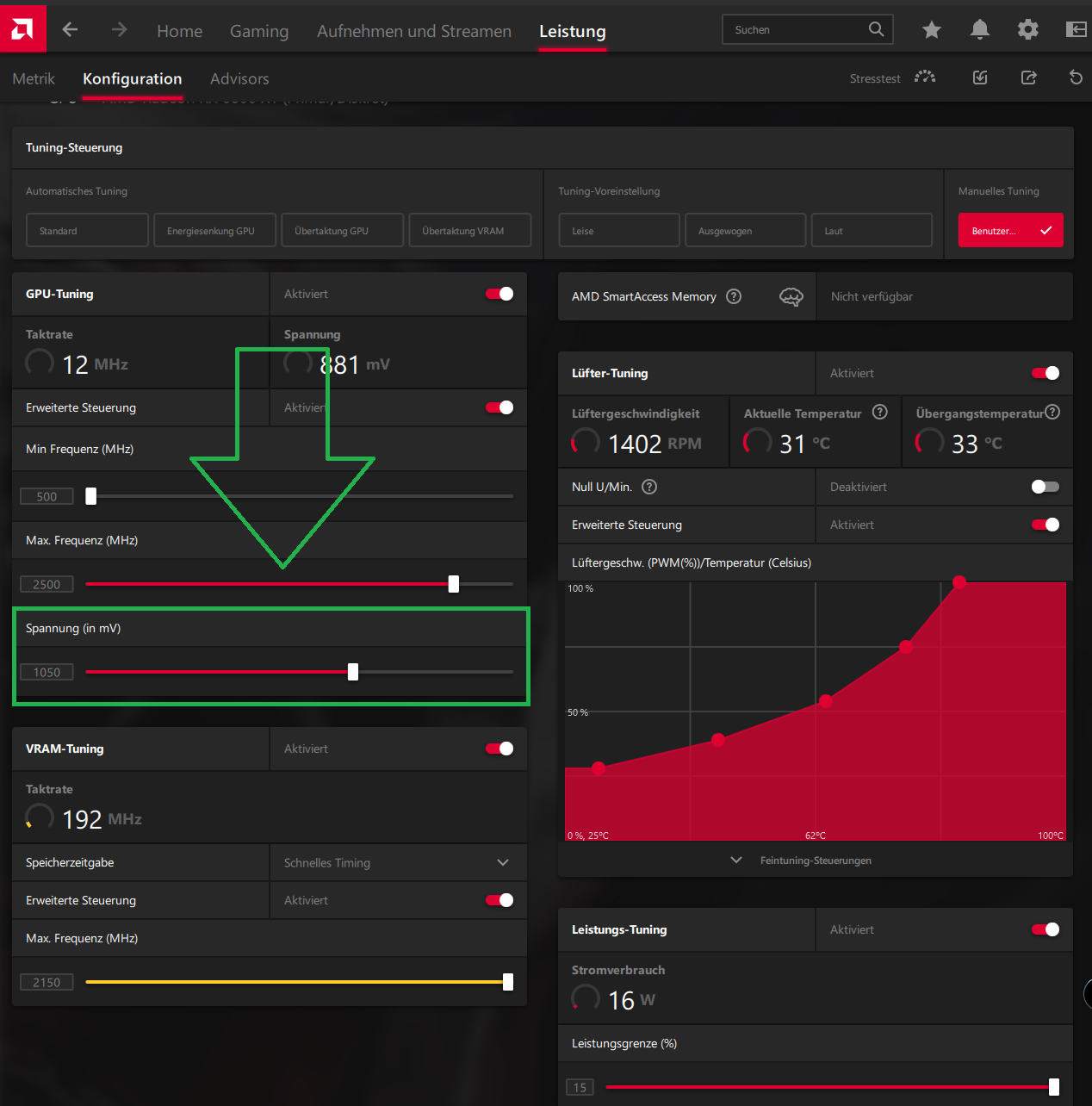

Hab ich bereits ausgeschalten.dSi schrieb:mach mal das undervolting weg, das kann auch zu solchen abstürzen führen, minimum takt auf 2300 maximum auf 2400.
und Free Sync auch ausmachen in Time Spy runs, das kann dort auch zu abstürzen führen
okay aber mach die voltage auf 1200 mv weil 1050 ist schon echt krass niedrig, ich glaub kaum das dein Chip sogut ist das er sowas mit macht.
Wenn die abstürze durch Leistungstuning/undervolting zu schwer sind , bekommt man auch einen Blackscreen so wie in deinem Fall. hast du die Problemerkennung aktiviert im Treiber?

Problemerkennung ist aktiviert (default) aber die OC Settings waren vorher ja alle nicht aktiviert. War alles auf default eingestellt. Das einzige war wirklich aktiviert war, ist die Einstellung im Bios "DOCP".dSi schrieb:okay aber mach die voltage auf 1200 mv weil 1050 ist schon echt krass niedrig, ich glaub kaum das dein Chip sogut ist das er sowas mit macht.

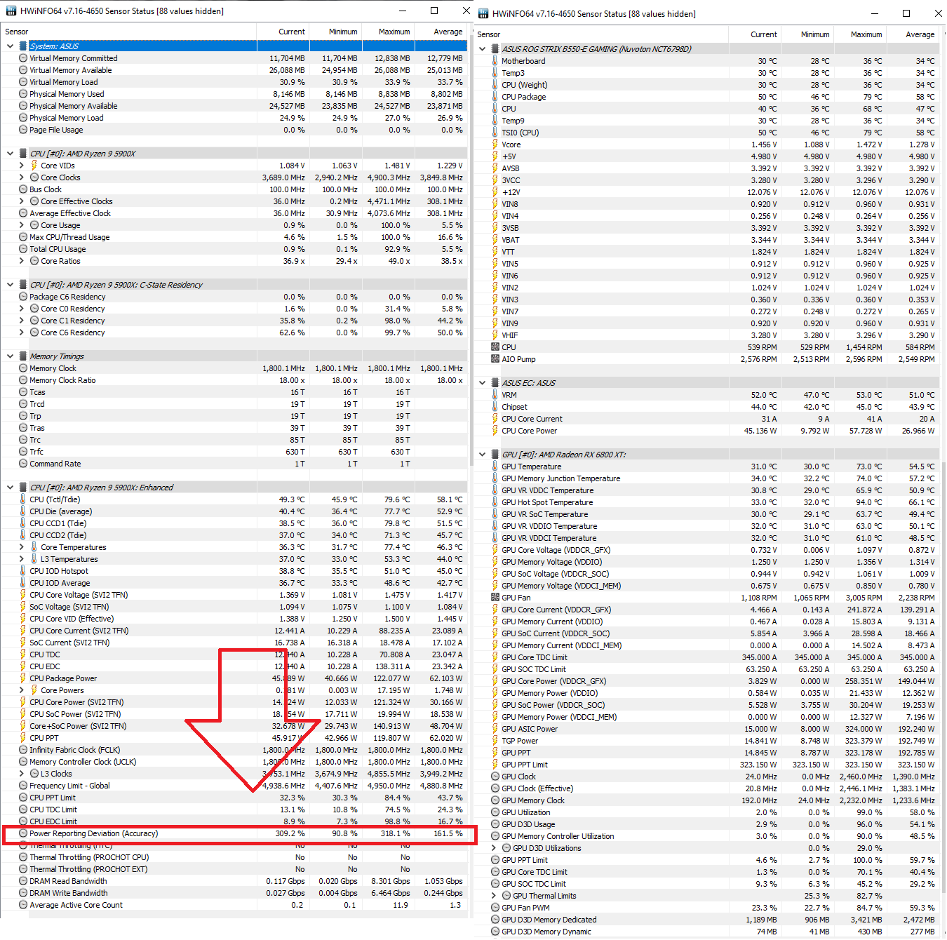

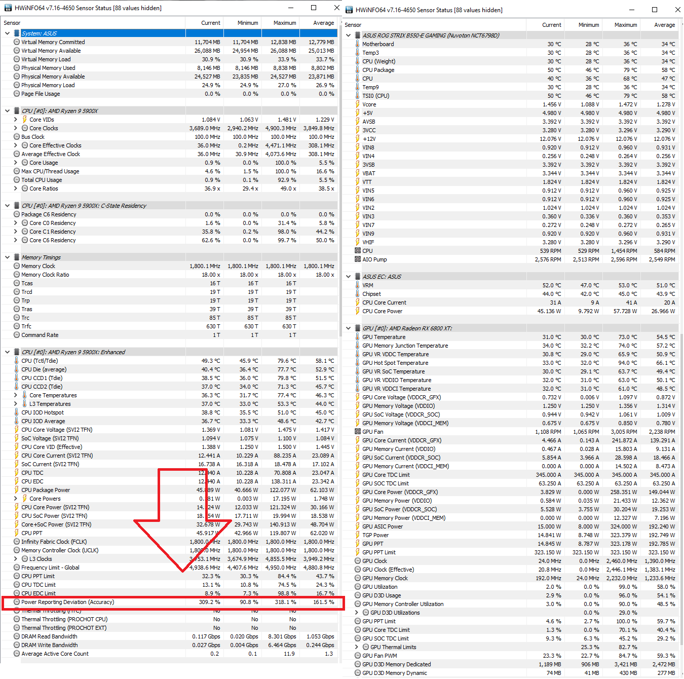

Ich find das im moment schlimmer, dein Mainboard befeurt deine CPU mit falschen Werten. Das hatte Ich auch bei meinem 5950x auch, aber diesen Wert hat AMD anscheinend mit neueren Bios versionen wieder aus HWinfo entfernt.
Ich kann den Wert bei mir seit einer Weile nicht mehr in HWinfo anzeigen lassen, wer mir sagen kann wie das noch geht immer raus mit der Sprache.
Dieser Wert sollte immer zwischen 95% und 100% sein damit die CPU sauber läuft ansonsten kann man sich das vorstellen wie ein Sack schrauben in einem Motor. Ich musst damals mehrmals ein CMOS reset machen später kam dann ein Bios update und irgendwann kam das nächste indem es auch gepasst hat und dann kam wieder ein neues Bios und der Wert war weg in HWinfo.
Ja Ich meine aber in zukunft wenn du weiter bei Tuning einstellungen rum probierststaR88 schrieb:Problemerkennung ist aktiviert (default) aber die OC Settings waren vorher ja alle nicht aktiviert. War alles auf default eingestellt. Das einzige war wirklich aktiviert war, ist die Einstellung im Bios "DOCP".
Da solltest du die 1200mv einstellen oder war das schon Standart so bei der 6800xt?
auf deinem ersten HWinfo Screenshot sieht man das auch schon
Hier gibt es infos dazu
https://www.pcgameshardware.de/Mati...inboard-korrekte-Werte-an-CPU-meldet-1351946/
wie gesagt der Wert sollte Idealerweise bei 95-100 liegen ,,,,93% sind auch noch okay aber bei dir ? das ding geht in den Keller bis durch die Decke!
Ich denke mal deswegen hast du auch das zick zack Muster der CPU im Time Spy, hält denn die GPU jetzt besser Ihren takt im Time Spy?

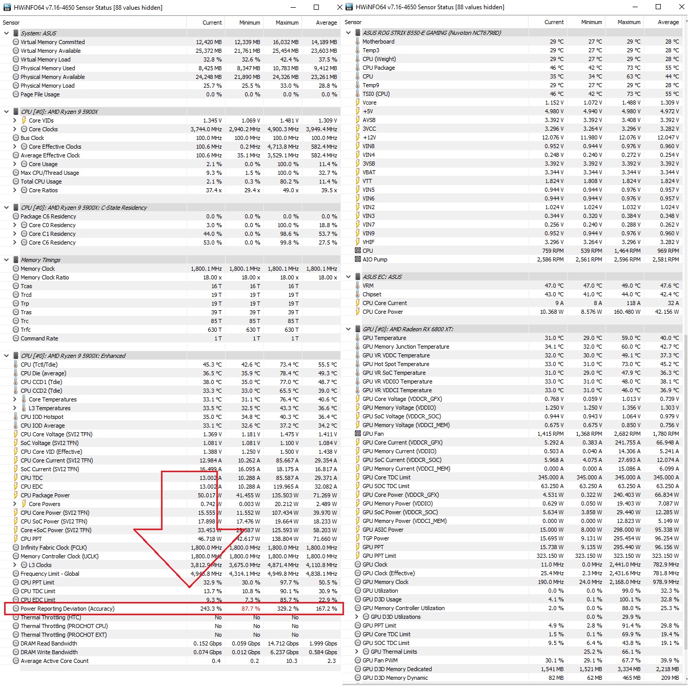

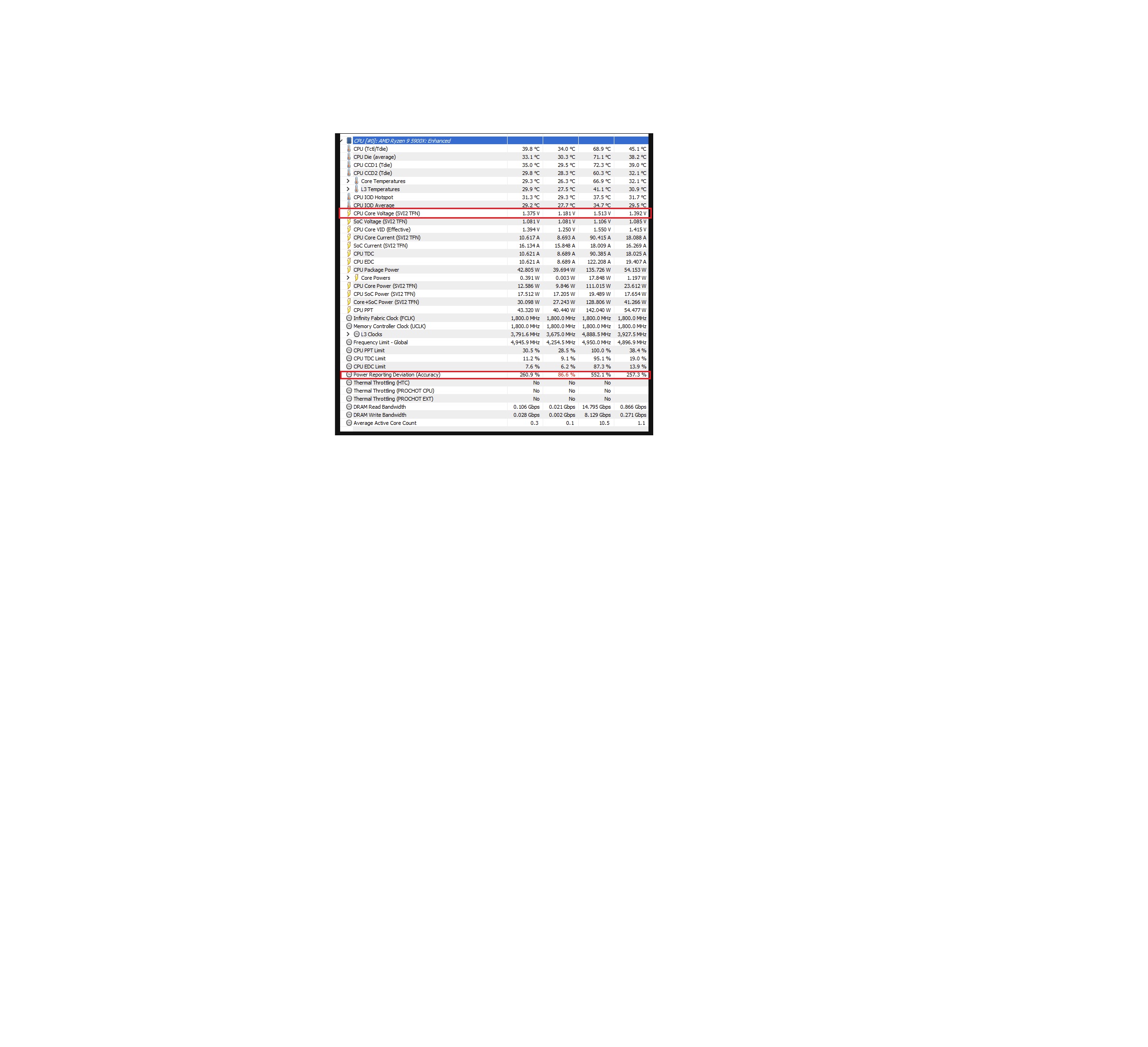

Hat sich nicht wirklich was daran geändert:dSi schrieb:wie gesagt der Wert sollte Idealerweise bei 95-100 liegen ,,,,93% sind auch noch okay aber bei dir ? das ding geht in den Keller bis durch die Decke!
Kann mir nicht erklären wieso die Frequenz so hin und her springt.... Vlt muss man da noch was im BIOS einstellen?

der GPU Takt sieht deutlich Stabiler aus und der CPU Takt ist auch besser geworden.
Mach mal ein richtiges CMOS reset oder entfern die Batterie vom Mainboard und den Netzstecker mal für 10 Minuten.
Dein Mainboard liefert falsche Werte an die CPU , auch diesmal wieder in deinem neuen Time Spy run
wenn das nicht hilft muss du mal das Bios flashen per USB Flashback Button hinten am Mainboard.

Moin Moin,dSi schrieb:der GPU Takt sieht deutlich Stabiler aus und der CPU Takt ist auch besser geworden.
CMOS Reset hatte ich bereits durchgeführt vor der Windows Installation. Also dann erst mal Batterie raus, 10 Minuten warten und dann wieder einstecken. Danach Bios Flash?

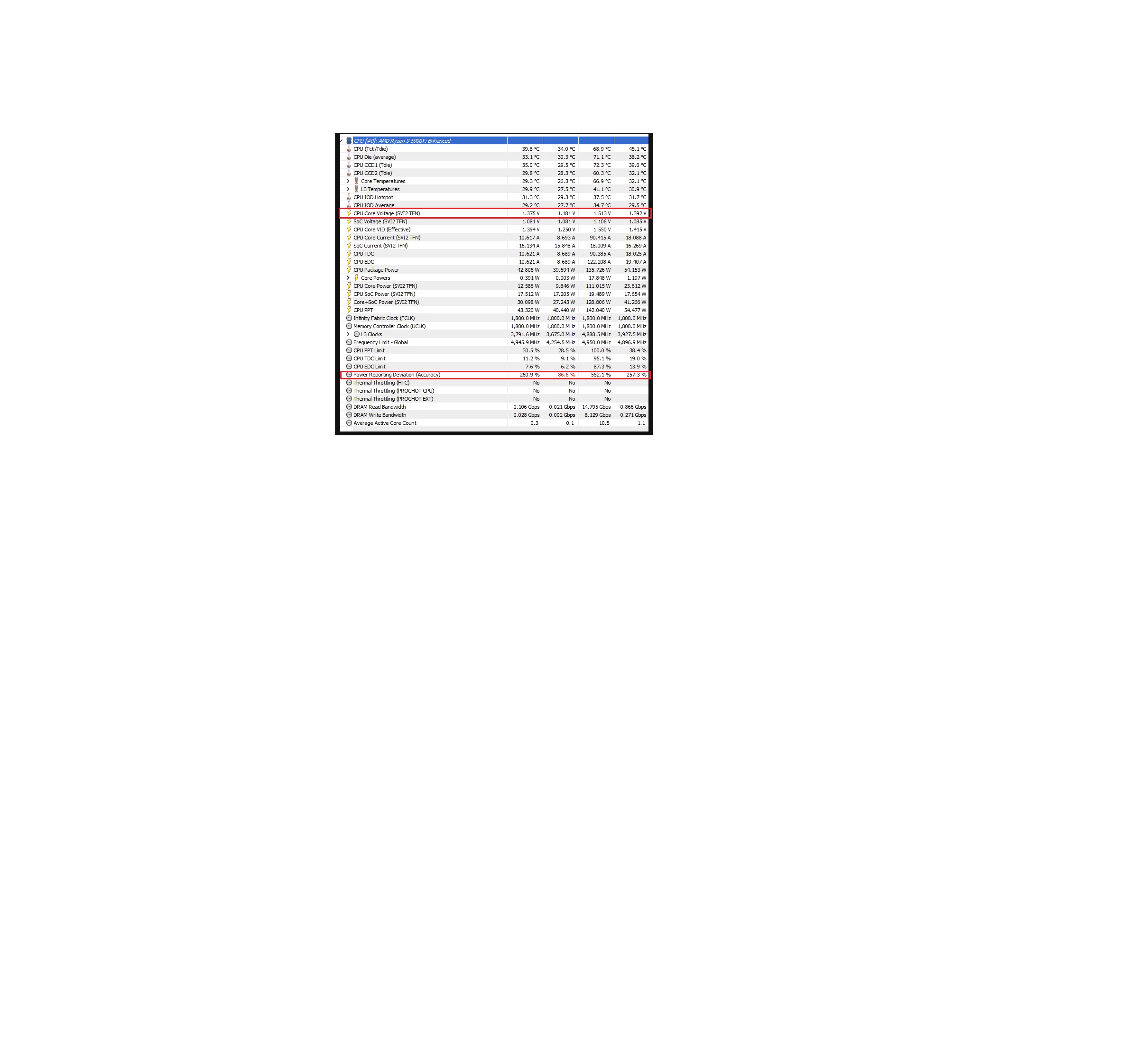

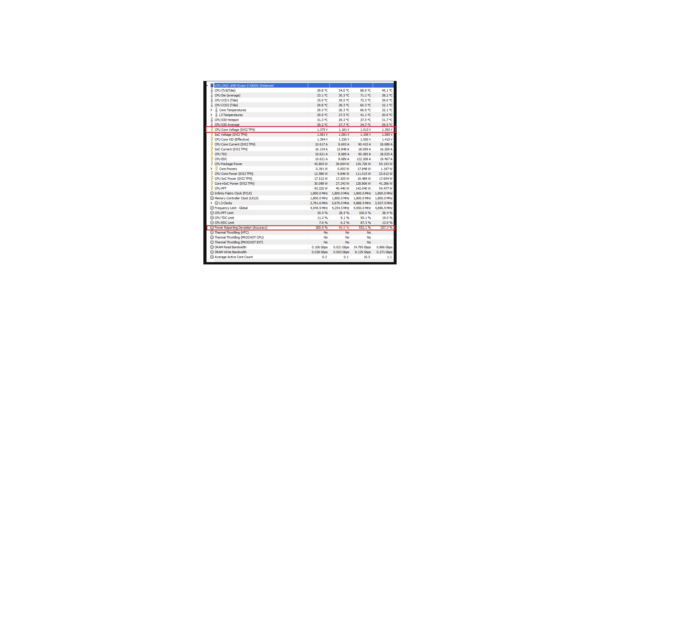

Hab gerade mal Time Spy laufen lassen. Werte sind wohl immer noch nicht richtig. Dachte vlt Hilf ne Nacht Ruhe ^^

Ne dann mach nur ein Cmos Reset, Bios Flashen und nochmal Cmos reset und hoffen das dann die CPU richtig befeuert wird
Wie gesagt Ich kenn das von meinem 5950x und Ich hab mich dumm und dämlich gesucht warum Ich so Microruckler habe
und Stell auch mal in Windows in der Energieoption auf "Höchstleistung" eventuell hilft das ja wenn ein Bios Flash nicht hilft.
Wir wollen ja nicht geizen wegen 10 Watt ersparnis wir wollen Maximale Leistung
und ich will ja nicht den Teufel an die Wand malen aber langsam wird es kritisch was die falschen Werte angeht.
Mittlerweile sind wir bei 552% das schlimme ist das der Ryzen sogar mit maximal 1,513 Volt befeuert wird. Das ist echt schon kritisch, AMD sagt selbst bis 1,5 Volt OC ist noch Ok aber alles darüber ist gefährlich.
