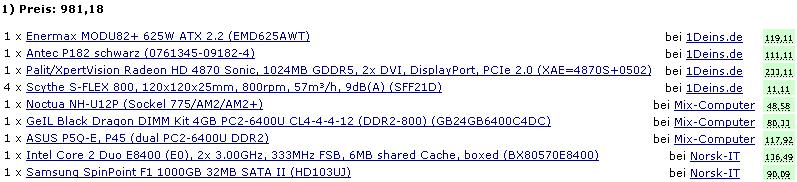

Hallo Forumler
vielen Dank für Eure Ratschläge.
Ich habe nun die Wunschkonfiguration angepaßt: http://geizhals.at/eu/?cat=WL-23976
Zwei Fragen hätte ich noch:
1. Paßt das Enermax-Netzteil sowohl für Palit ATI 4870 als auch für eine Nvidia GTX 280? Falls ich später doch die stärkere Graka brauchen sollte...
2. Reicht der DDR2-800 wenn ich den E8400 übertakten werde?
1. ja aber nimm maximal die 525W version
2. ja erst über 3.6GHz muss der RAM mit übertaktet werden
Es geht ja fix hier.
Ich meine die Stecker der Stromanschlüsse. Es hieß die GTX 280 muß über zwei Stromanschlüsse versorgt werden, die nicht jedes Netzteil hat.
Nvidia GeForce GTX 280: 1x6-Pin + 1x8-Pin
ATI HD 4870: 2x6-Pin
Daher meine Frage, ob das Enermax-Netzteil, wenn es für ATI 4870 paßt, evtl. für GTX280 nicht paßt.
3. Warum nicht die 625W-Ausführung?
Auf der Homepage von Palit steht zu der Wunsch-Graka:
*Power Supply Unit Requirement:
500 Watt or greater power supply with two 75W 6-pin PCI-Express® power connectors recommended (600 Watt and four 6-pin connectors for ATI CrossFireX® technology in dual mode)
Wegen den Anschlüssen brauchst du dir keine Sorgen machen, das geht auch mit einem Adapter.
Die 525W Version sollte genug Strom liefern, und nur das ist wichtig!
Nimm doch kein Asus Board .....Gigabyte ist viel besser ....die neue P45 Serie ...besten DS4 oder DQ6
<<<<<mfg
das netzteil hat passende anschlüsse für beide karten
mehr als 525W wär rausgeschmissenes geld, selbst mit nem 400W netzteil würds laufen
guck dir mal die leistungsaufnahme der karten an https://www.computerbase.de/artikel...test.886/seite-4#abschnitt_sonstige_messungen (verbrauch des ganzen systems)
hersteller geben immer viel mehr an, keine ahnung warum
damits auch mit billig-netzteilen keine probleme gibt, oder so
kann man nicht meckern
