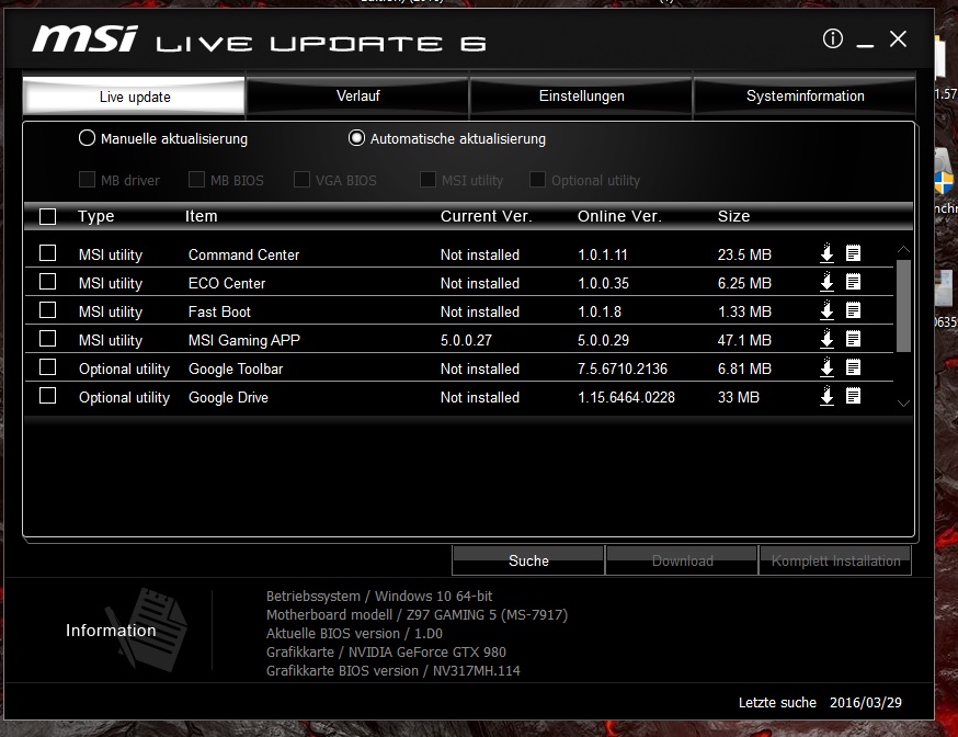

Board würde ich auch MSI nehmen! :-) kannst den MSI Live Update tool nutzen, hast immer die neusten treiber ! :rolleyes:
