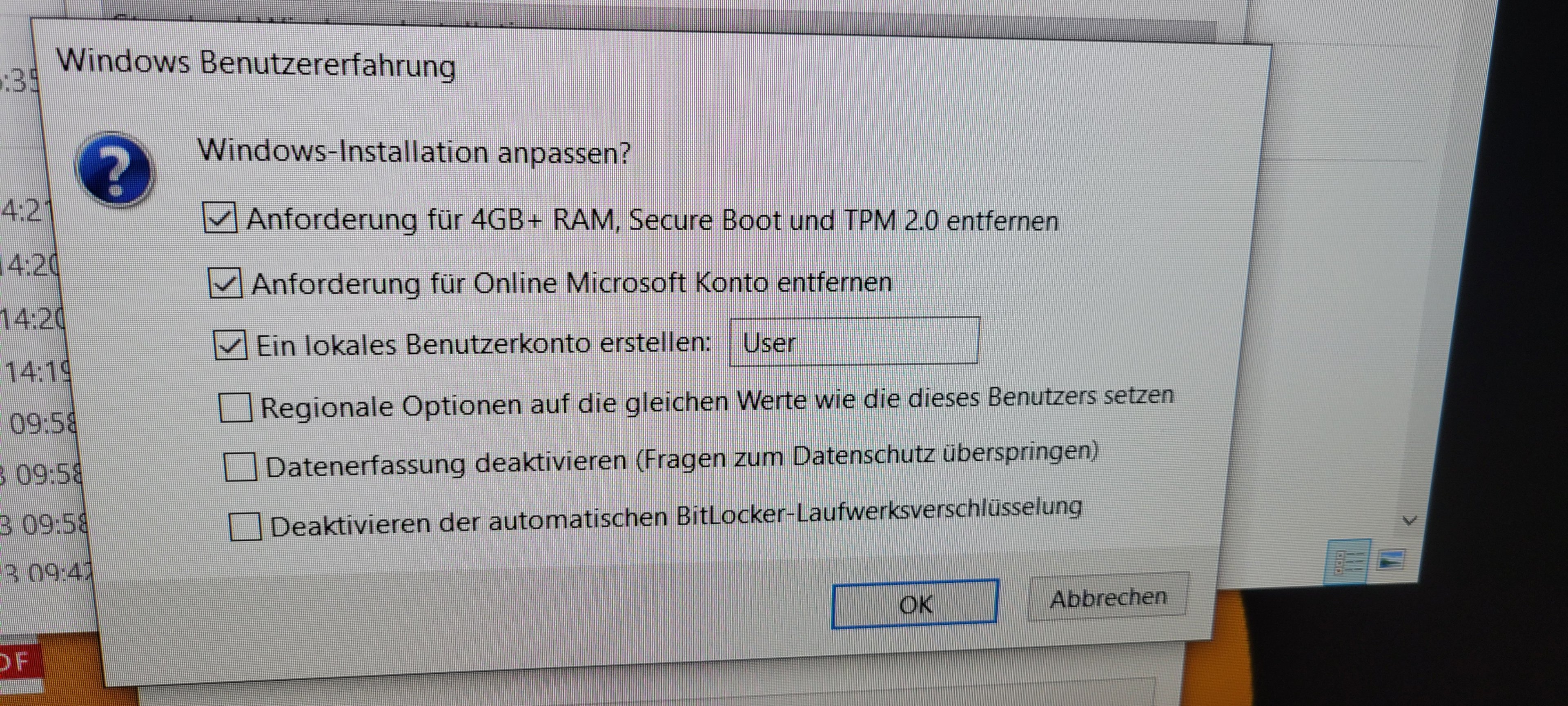

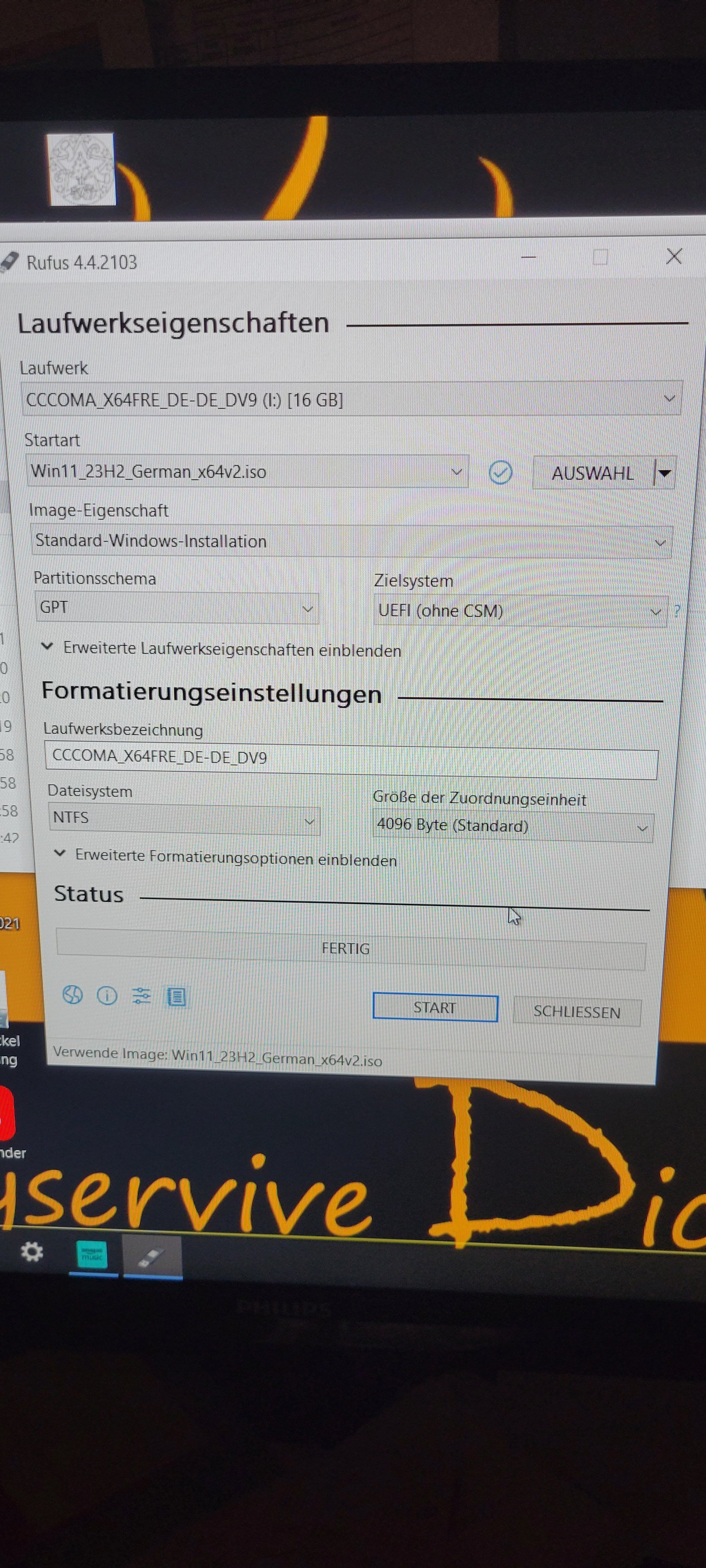

Hallo nochmal,

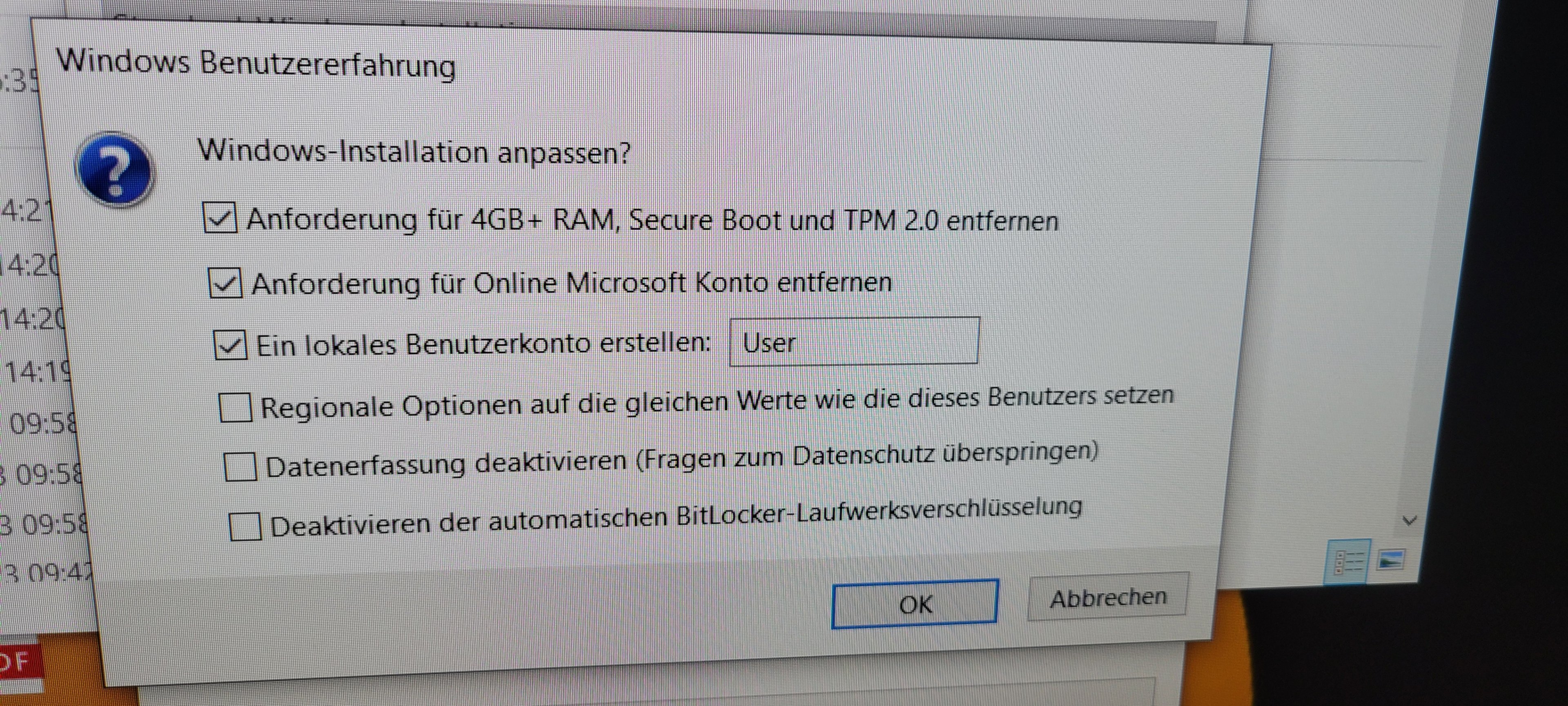

Da meine teile jetzt alle versandt sind habe ich mich gestern mal um den bootfähigen usb stick gekümmert? Dies waren die einstellungen, die ich benutzt habe. Sieht das alles richtig aus?
Grüsse
Grüsse
JollyRoger2408
Fleet Admiral
- Mai 2008
- 30.265
Sieht ok aus.

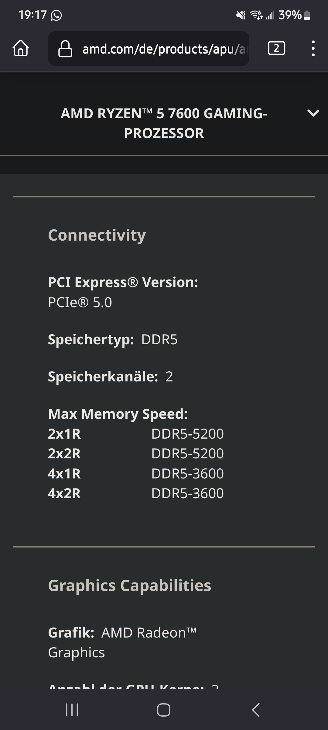

Und dann habe ich noch das gesehen, beim RAM steht aber DDR5-6000, macht das was aus oder ist das egal weil 5200 ja in diesem bereich liegt. Hat mich interessiert aber ich werde das Gefühl nicht los, dass das ne dumme frage ist haha

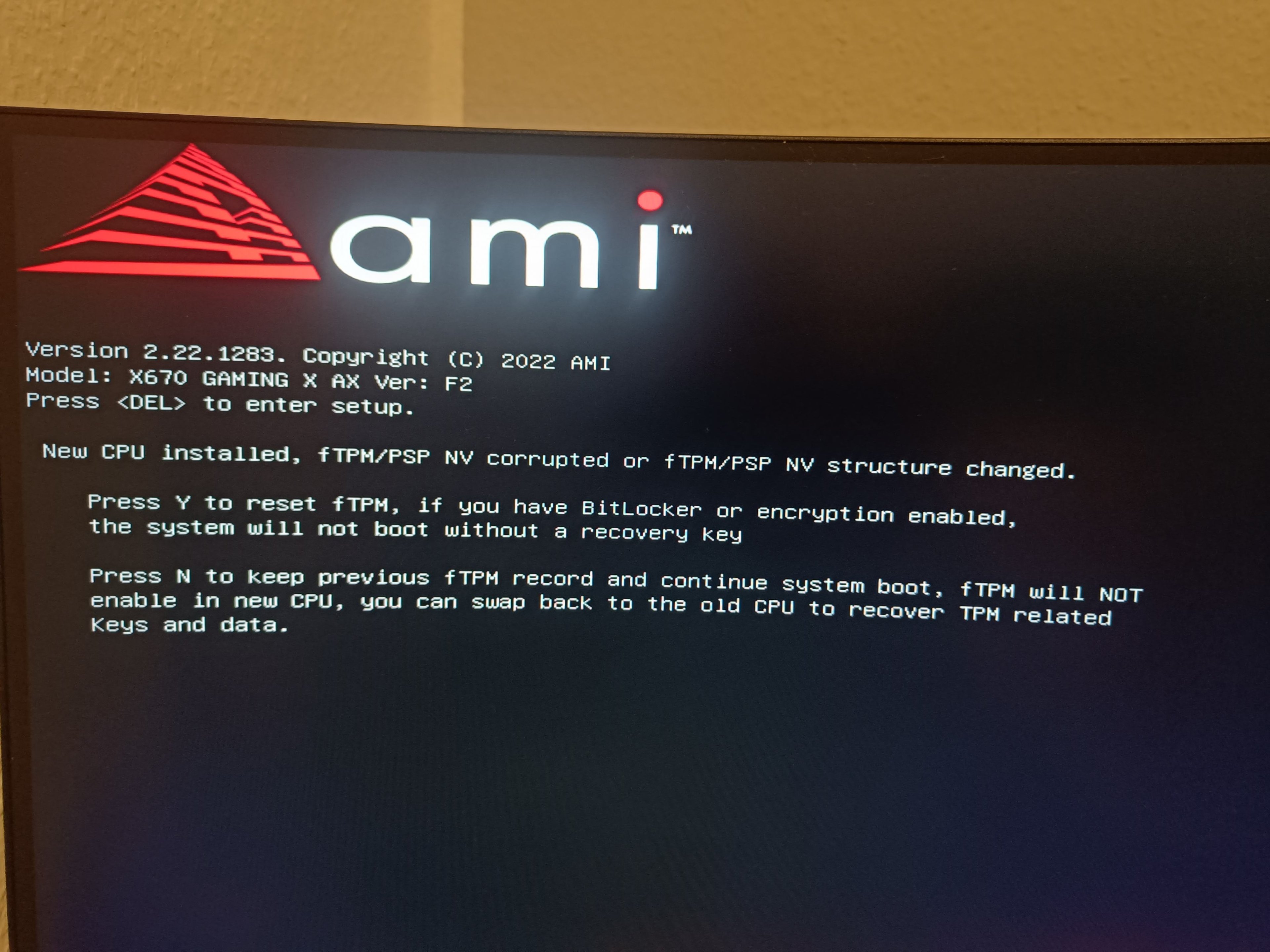

@rJXRSav
Ah ja, noch etwas:
es kann sein, dass dich im Zuge der Windows Installation das Bild im Anhang begrüßt. Das BIOS erwartet dann nur die Eingabe des Buchstaben "y" für "yes", allerdings von einer englischen Tastatur deren Layout etwas anders als auf deutschen Tastaturen ist. Auf unseren deutschen Tastaturen muss daher der Buchstabe "z" gedrückt werden.
Zum RAM:
Damit der RAM mit 6000MHz läuft, muss im BIOS AMD Expo oder DOCP (ist das Gleiche) aktiviert werden.
Ah ja, noch etwas:
Zum RAM:
JollyRoger2408 schrieb:Ah ja, noch etwas:
Gut zu wissen, danke!
JollyRoger2408 schrieb:Zum RAM:
Ok, hatte ich mich erkundigt, was man so macht wenn der PC "fertig" ist und das auch gesehen, wusste nur nicht, dass es damit zusammen hängt, sondern dachte ich kann nicht die maximale Leistung aus dem RAM holen wegen des Prozessors.

Die 6000MHz RAM Takt sind für den Speichercontroller einer AM5 CPU üblicher Weise kein Problem, noch schnellerer RAM, kann, muss aber nicht immer problemlos laufen.

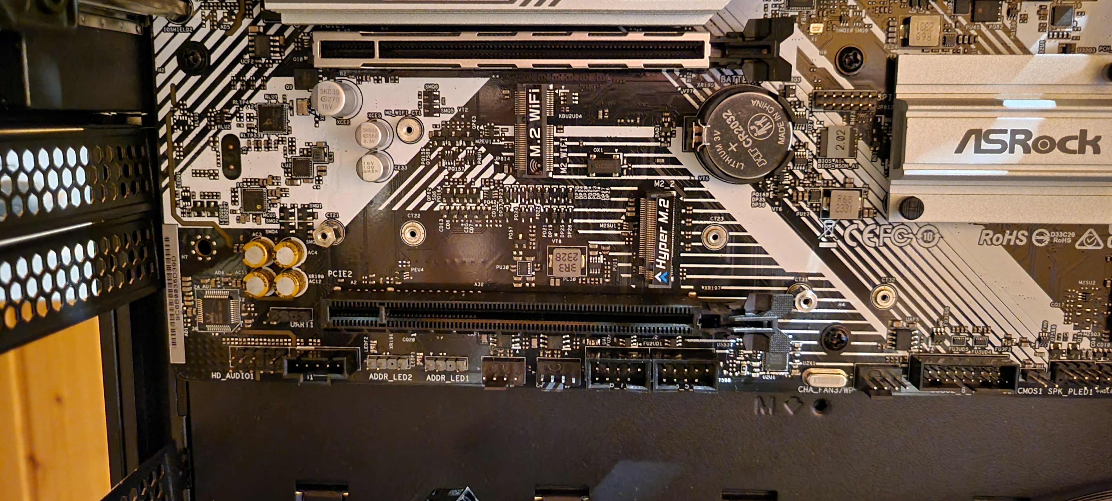

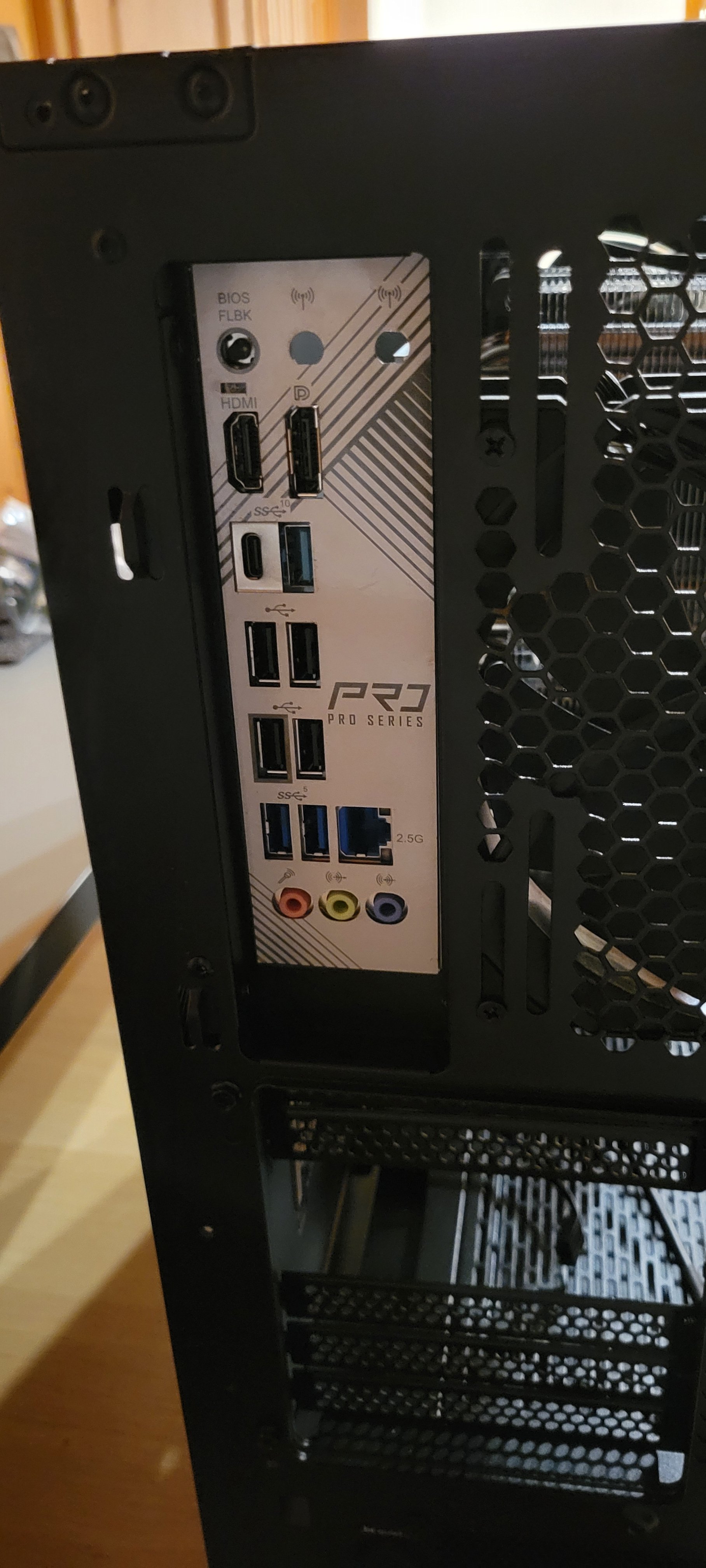

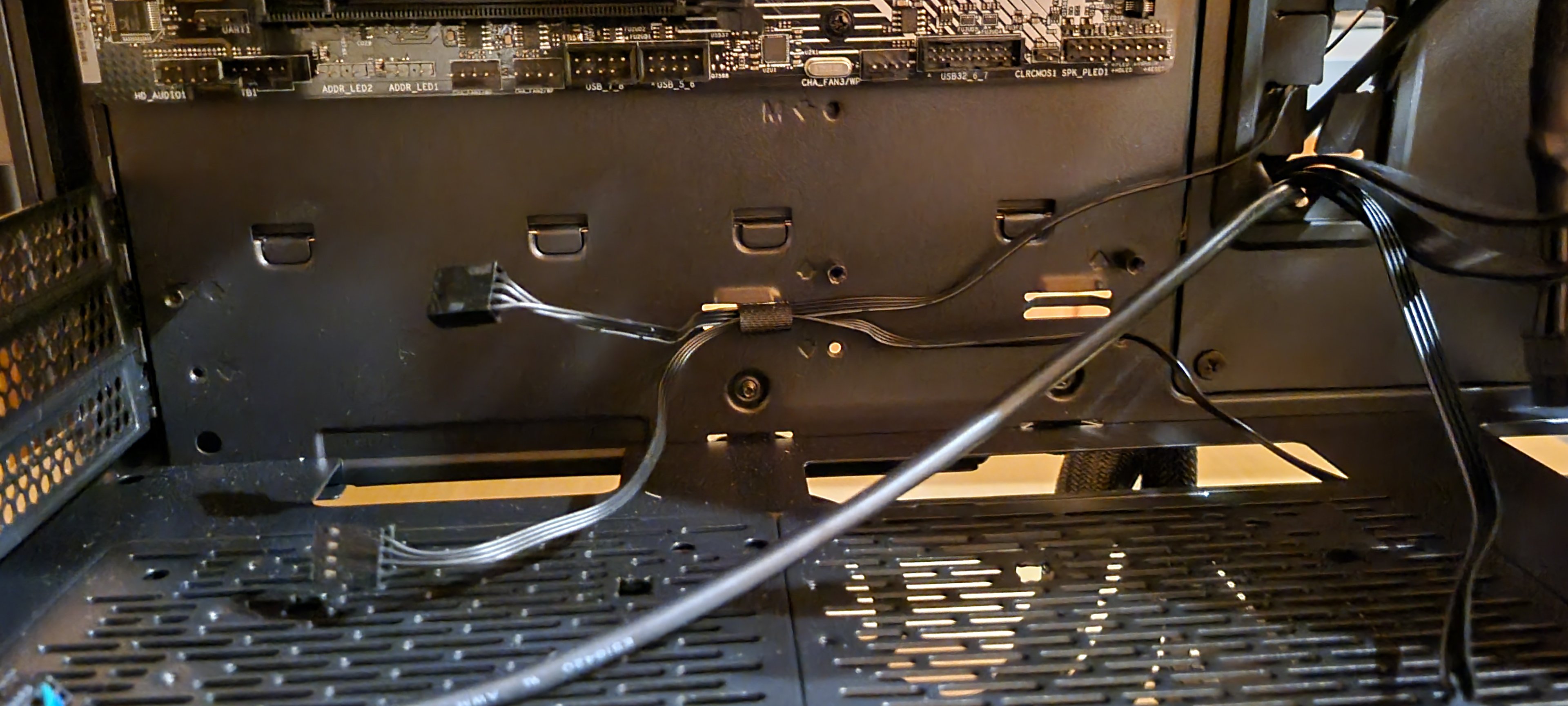

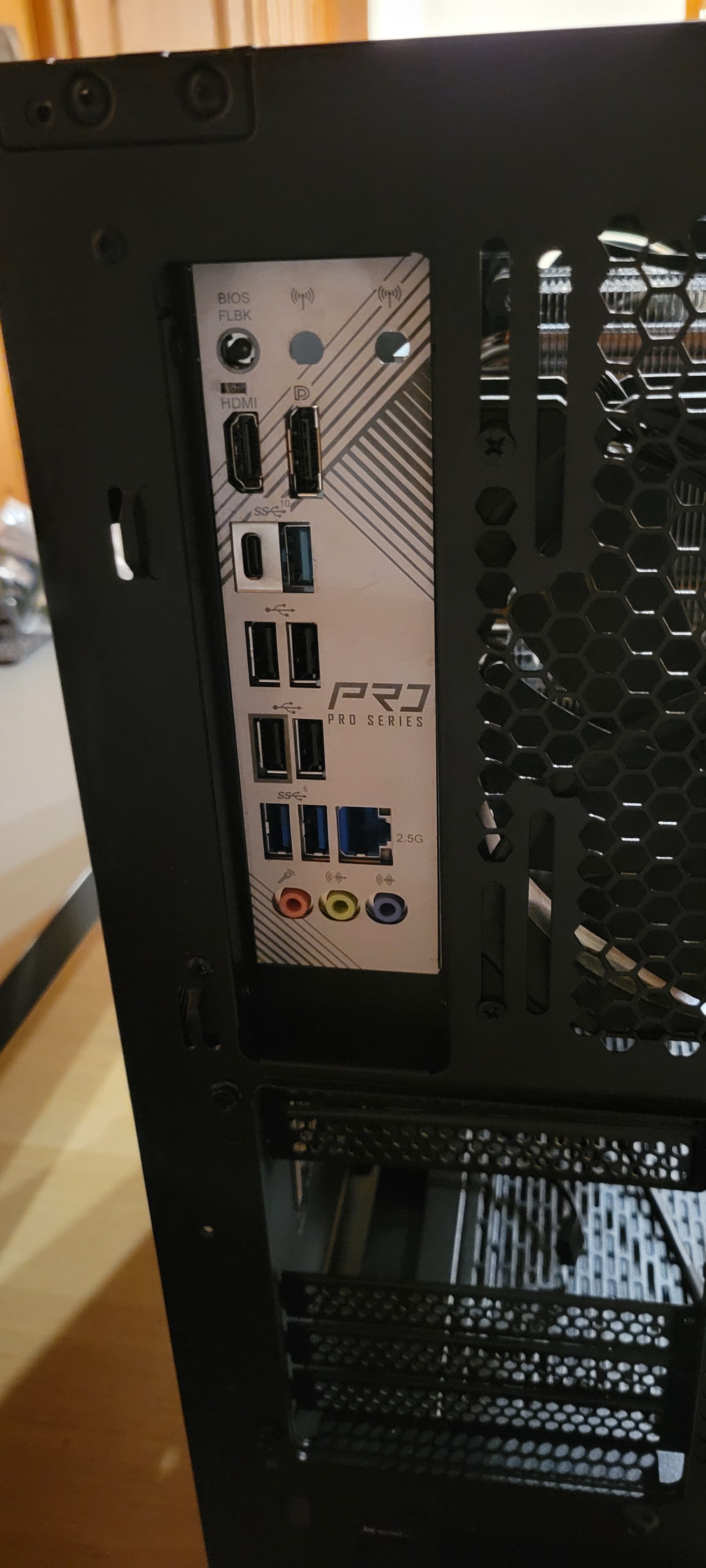

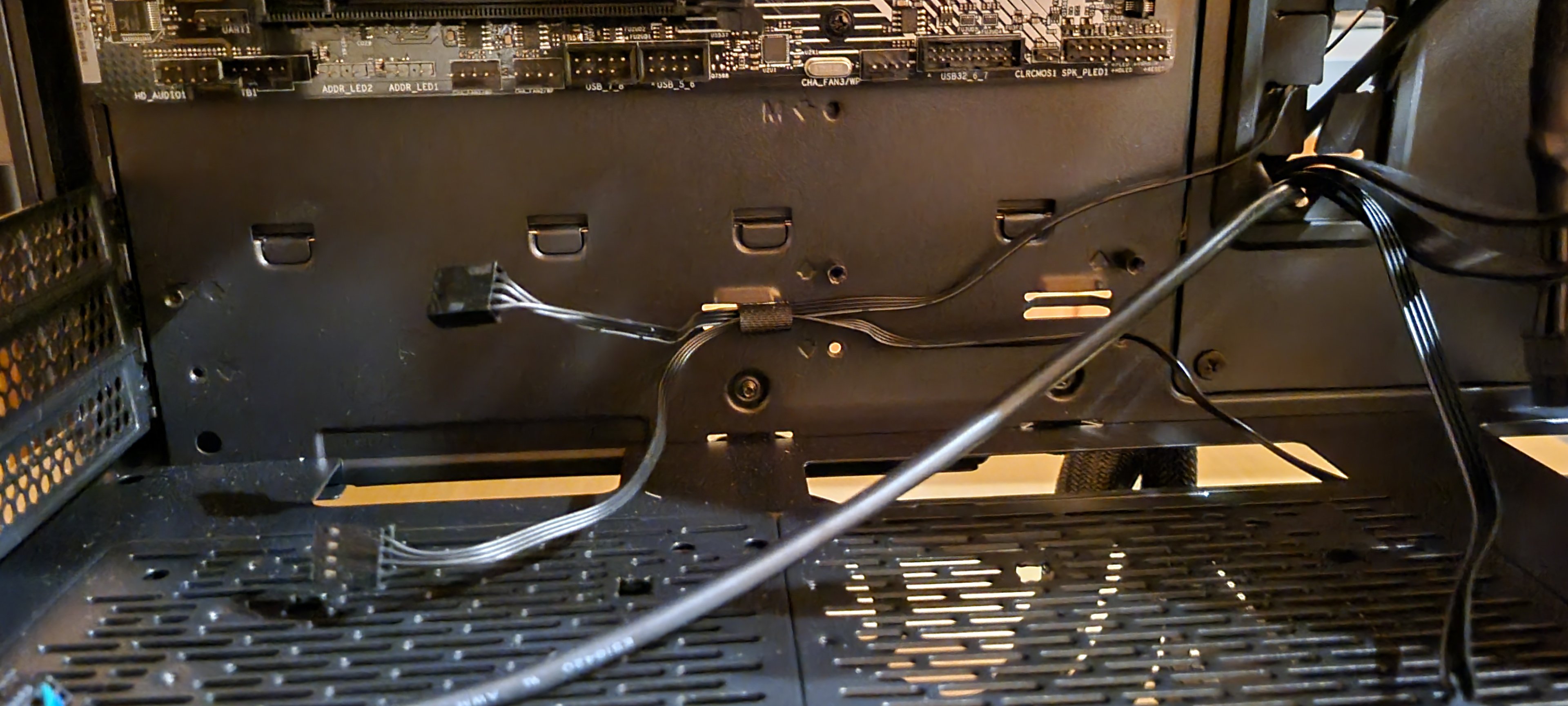

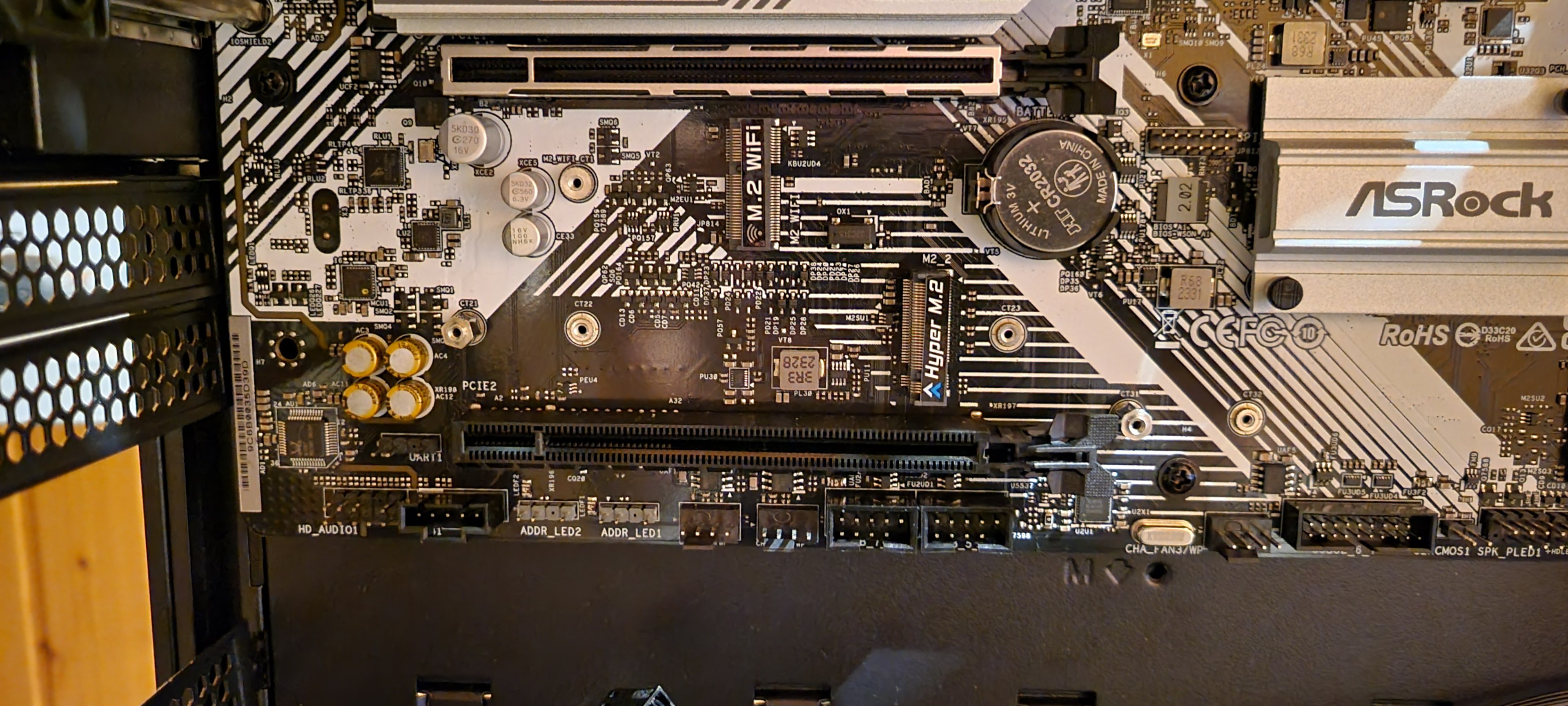

Nun ja, alle Teile sind da, der Zusammenbau lief auch erst ganz gut aber dann kam folgendes Problem:
Der erste Slot für die Graphikkarte ist für mich nicht benutzbar (wegen mATX?), siehe Bilder.
In den 2. bekomme ich die Grafikkarte ebenso nicht rein, da klickte sie hinten zwar rein ohne Mühe aber vorne nicht. Und Gewalt wollte ich nicht anwenden. Auch kann man dann zb den usb 3 Anschluss vergessen.
Führt all das jetzt auf die Inkompatilität von mATX MB und größerem Gehäuse zurück und das ist einfach ein ziemlich unglücklicher Fall?
Bin gerade ein wenig am Ende und weiss nicht genau was jetzt die einfachste Lösung ist, neues case besorgen??
- Nov. 2007
- 18.064

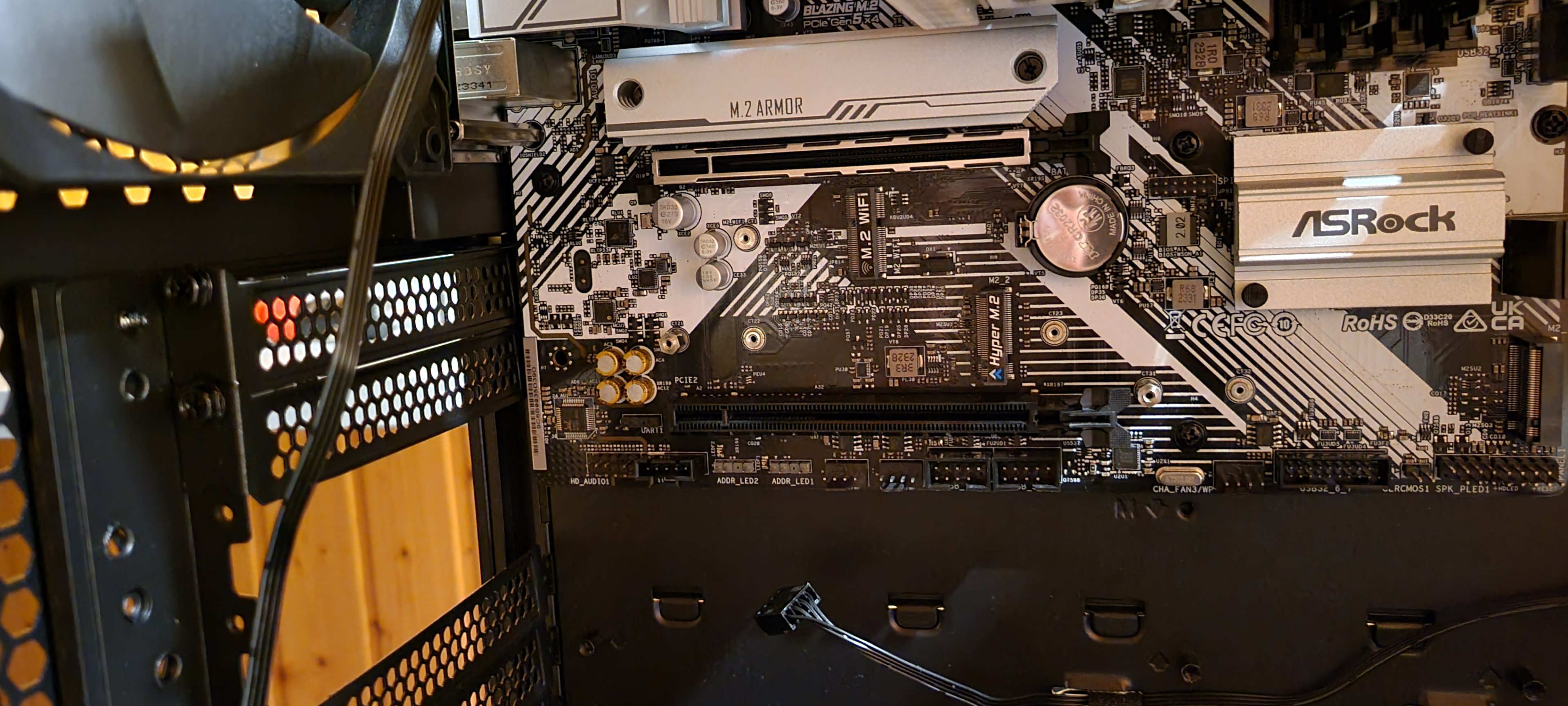

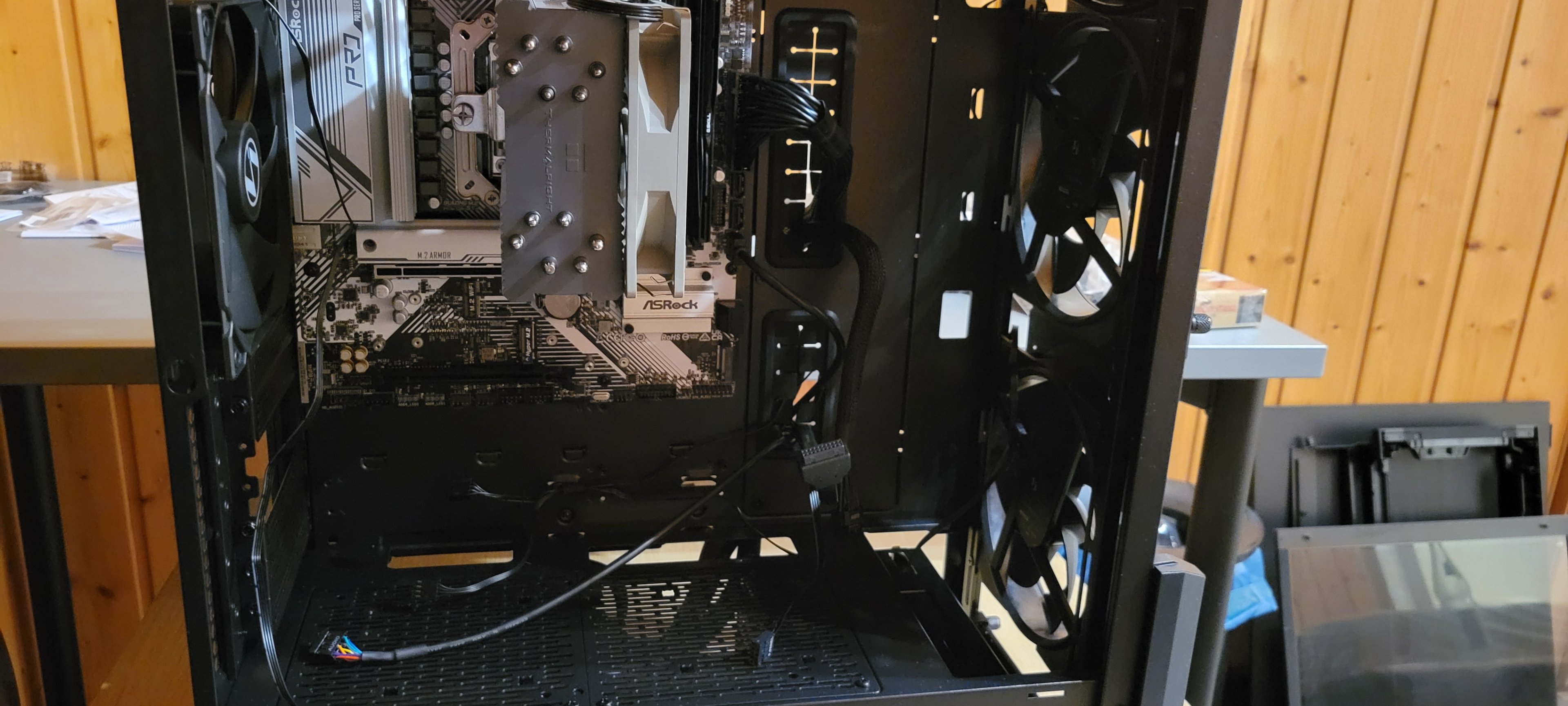

Kannst du noch mal ein Bild machen in dem man das MB komplett im Gehäuse sieht?rJXRSav schrieb:Der erste Slot für die Graphikkarte ist für mich nicht benutzbar (wegen mATX?), siehe Bilder.
ATX und µATX ist kompatibel, für mich sieht es auf den ersten Blick so aus, als ob das MB zu weit oben befestigt worden ist.
Mork-von-Ork schrieb:ATX und µATX ist kompatibel, für mich sieht es auf den ersten Blick so aus, als ob das MB zu weit oben befestigt worden ist.
Wollte gerade posten, ob ich einfach nur dämlich bin und das MB wie ein Standard ATX eingebaut habe...
Aber bekomme ich da ganz unten nicht Probleme oben mit dem ioshield oder drehen ich das einfach wieder 180 Grad? Damit der Freiraum oben und nicht unten ist.
- Nov. 2007
- 18.064
Mork-von-Ork schrieb:@rJXRSav
Ja nach unten hin ist da ja noch ordentlich Platz für das I/O, setzt das MB doch mal so, dass das I/O möglichst weit unten ist.
Ok, ich setze mich morgen nochmal dran und probiere erstmal da wo die Halterungen schon drin sind (s. Foto) weiter unten.

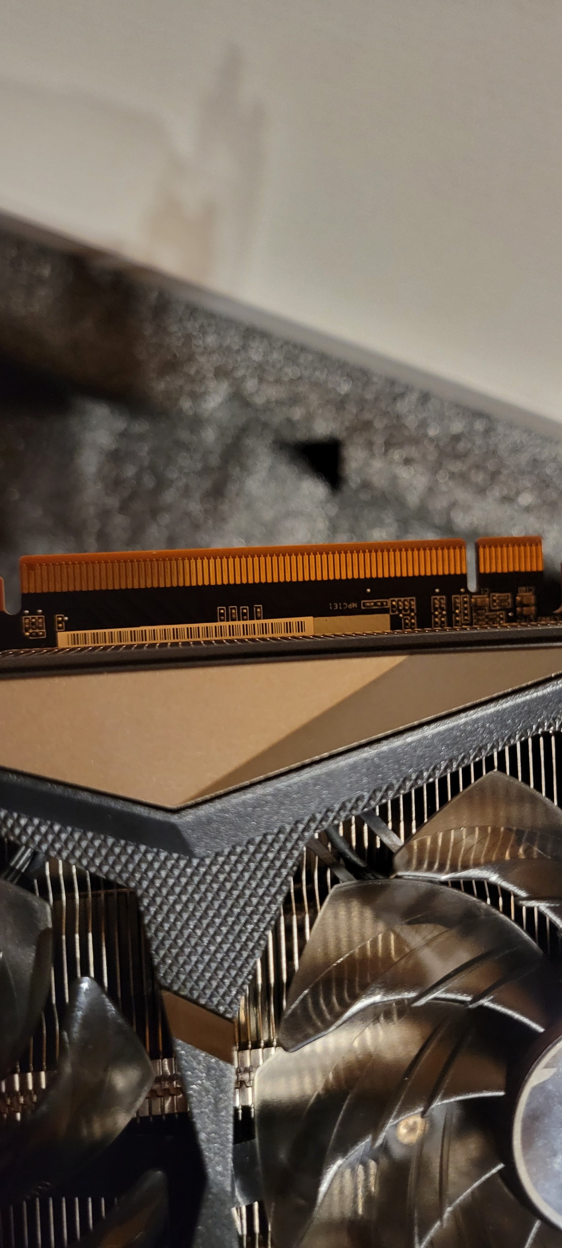

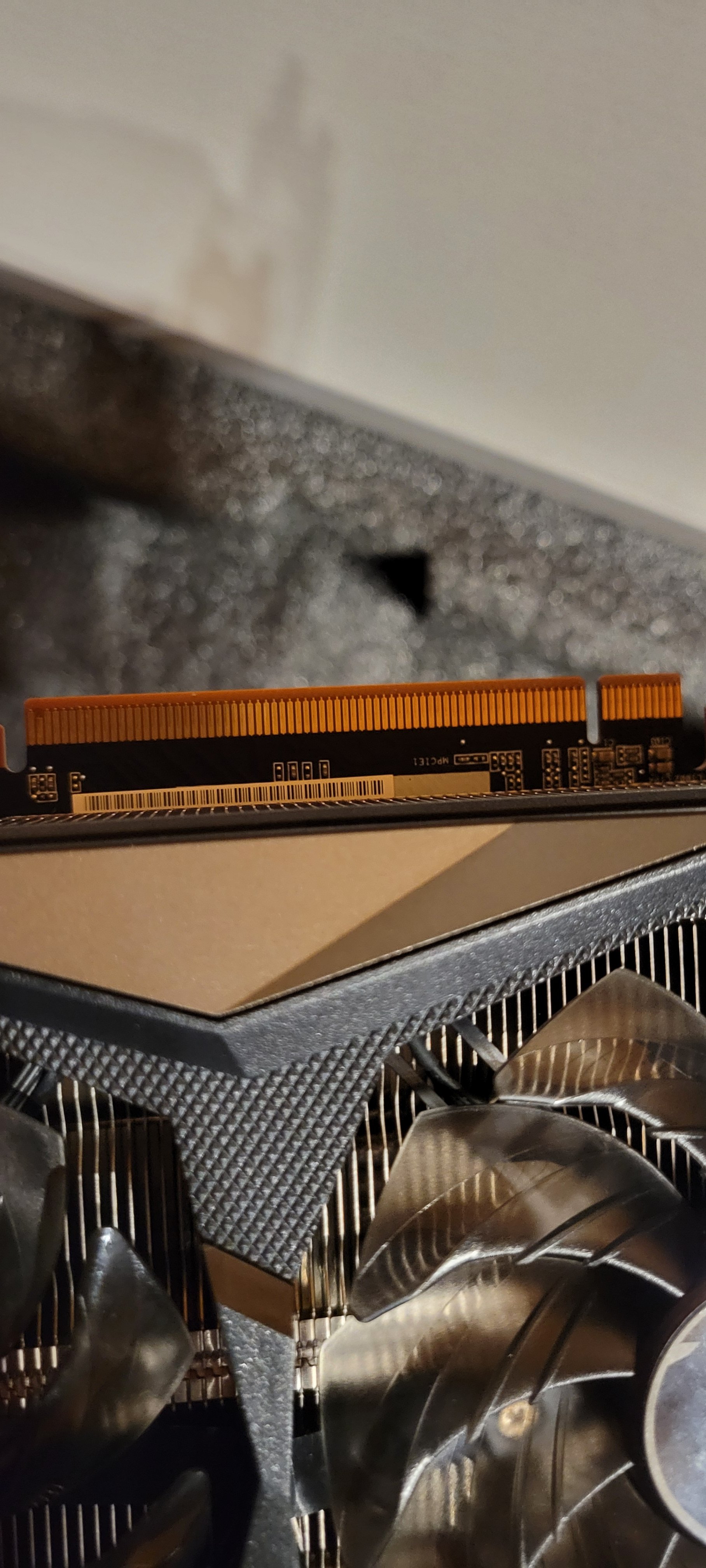

Noch ne Frage, ist es normal, dass bei meiner GPU zwei von den goldenen "connectern" kürzer sind? Der erste auf der einen Seite habe ich gelesen, was ist mit dem auf dem Foto? Hab ich schon was kaputt gemacht? xD
Du GPU muss den oberen Slot wegen der PCIe Anbindung.

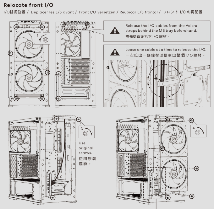

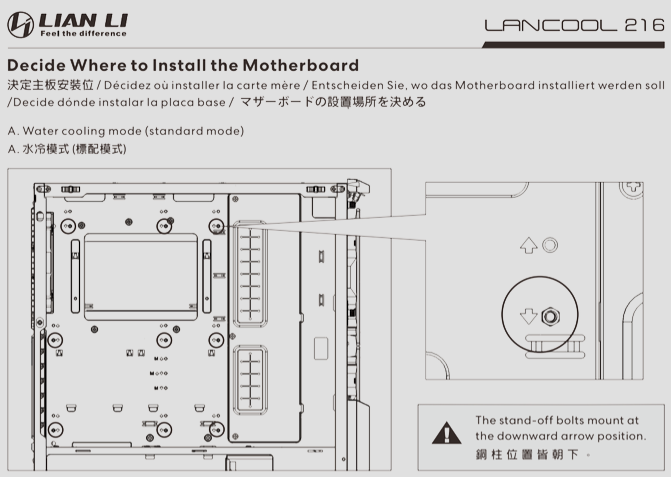

Das Gehäuse hat zwei verschiedene Einbaupositionen für das Mainboard.
Du musst es in der unteren Position montieren, so sollte es auch ausgeliefert worden sein.
Ich empfehle dir vorher die Anleitung zu lesen:
Das IO Shield muss zum Wechseln der Position um 180° gedreht werden.
Du kannst übrigens die Front I/Os auch seitlich positionieren, falls das Gehäuse z.B. auf dem Tisch steht:

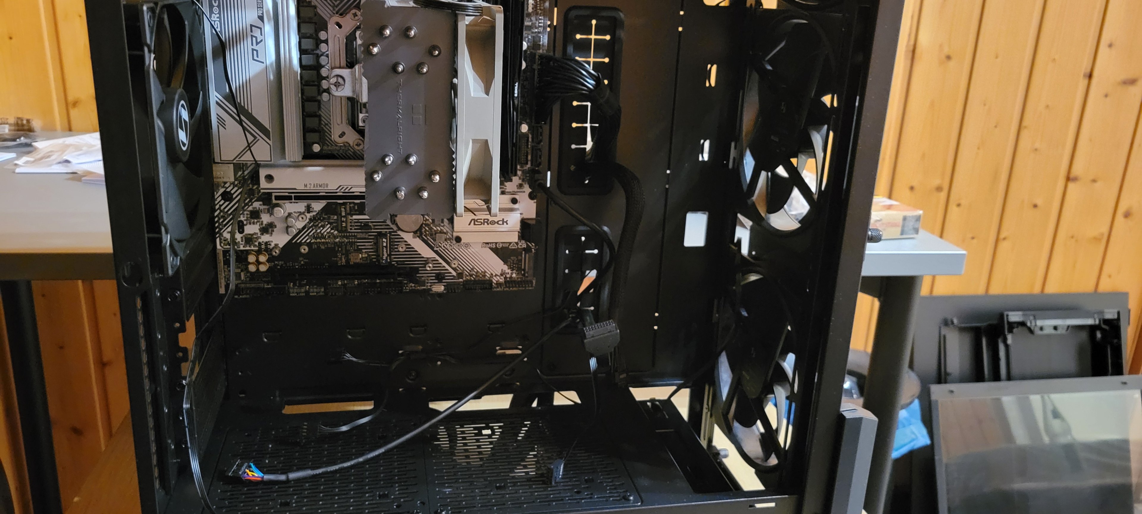

Habe die Anleitung tatsächlich gelesen und es nach der Luftkühlungvariante (standoff bolts oben) montiert und auch das shield 180° rotiert. Da kam das bei rum, wie auf meinen Fotos. Wahrscheinlich muss ich einfach die unten zu sehenden Löcher für die Bolts nehmen und davon die oberen wie auf diesem Foto oder muss ich wirklich nur einen Slot weiter runter wie bei der "watercooling mode" (so wurde geliefert)?
Edit: Unabhängige Frage nebenbei noch: bin mir ziemlich sicher deutlich zu viel Paste für den CPU Kühler benutzt zu haben, womit am besten wegmachen? Zewa und Alkohol?
Ok, dann war das der Fehler. Die Bezeichnung ist natürlich irreführend. Es heißt Watercooling mode, weil dann die dicken Radiatoren oben reinpassen, aber so passt es. Also alles nochmal zurückbauen auf Watercooling mode. Die Löcherpaare ganz unten, müssen frei bleiben, da hast ja ein mATX Board.rJXRSav schrieb:Habe die Anleitung tatsächlich gelesen und es nach der Luftkühlungvariante (standoff bolts oben) montiert und auch das shield 180° rotiert.
