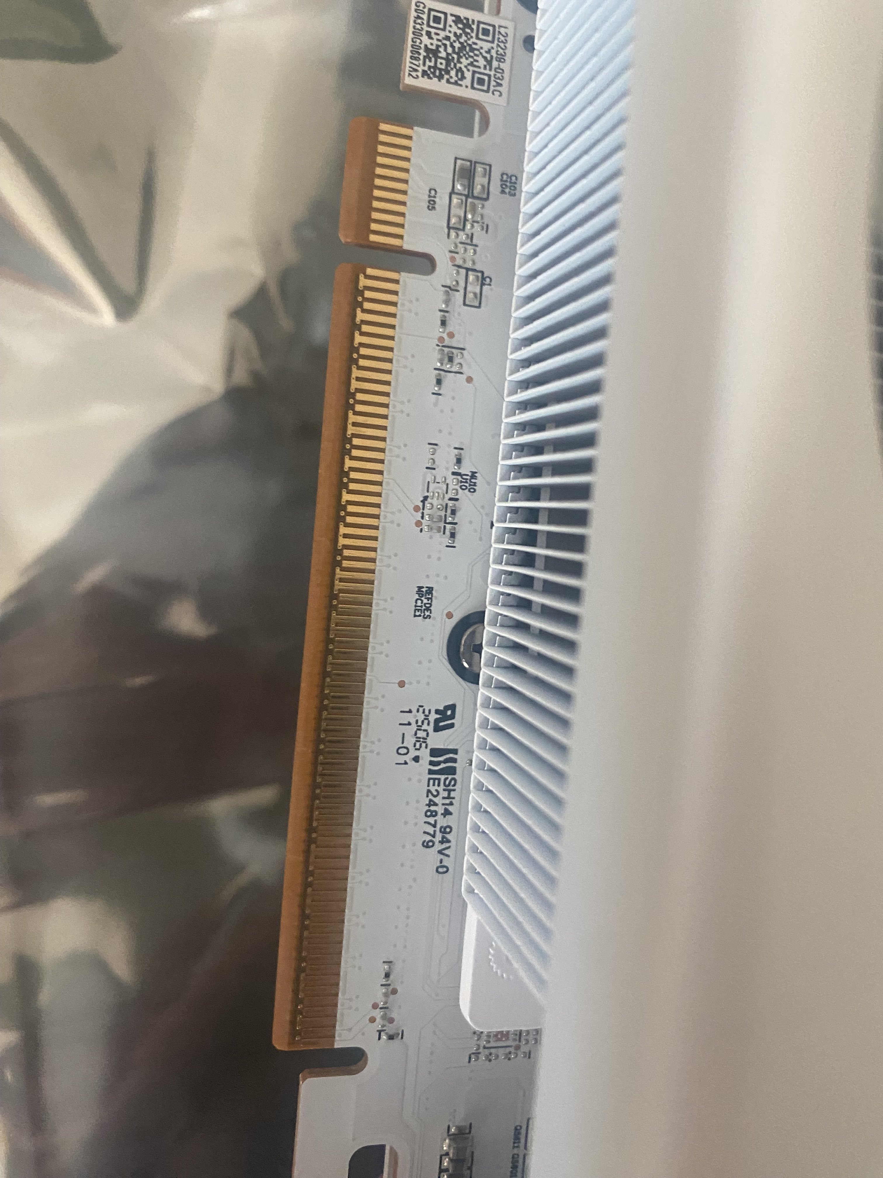

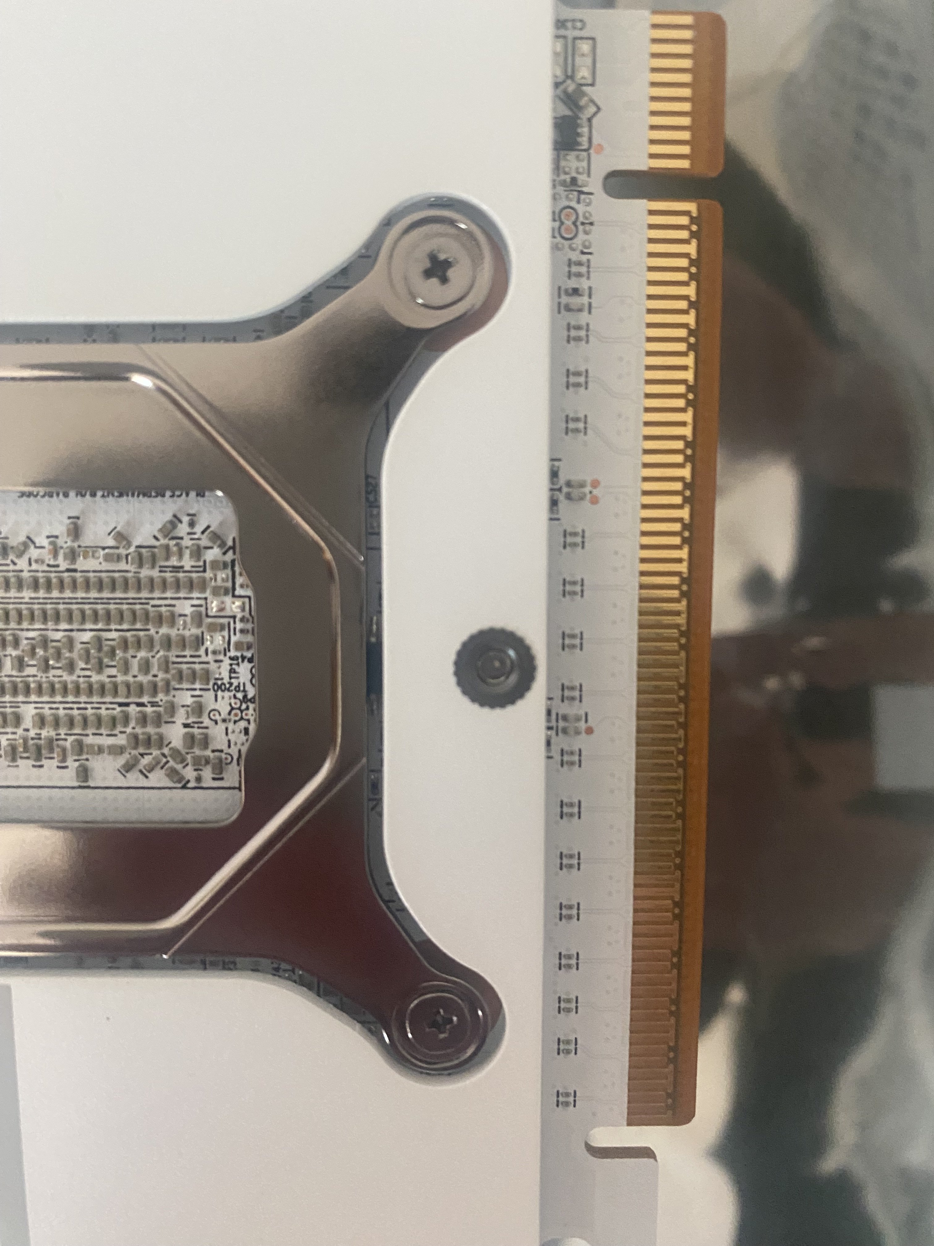

Habe ich mal gemacht sehen ganz gut aus denke ich. Aber da war ein kleines Haar auf den Kontakten 😄 Ob ich das mit „rausgezogen“ habe weiß ich natürlich nicht 😄 Das KÖNNTE evtl der Übeltäter sein?!
Habe mal Bilder gemacht; ohne Haar 🤭
