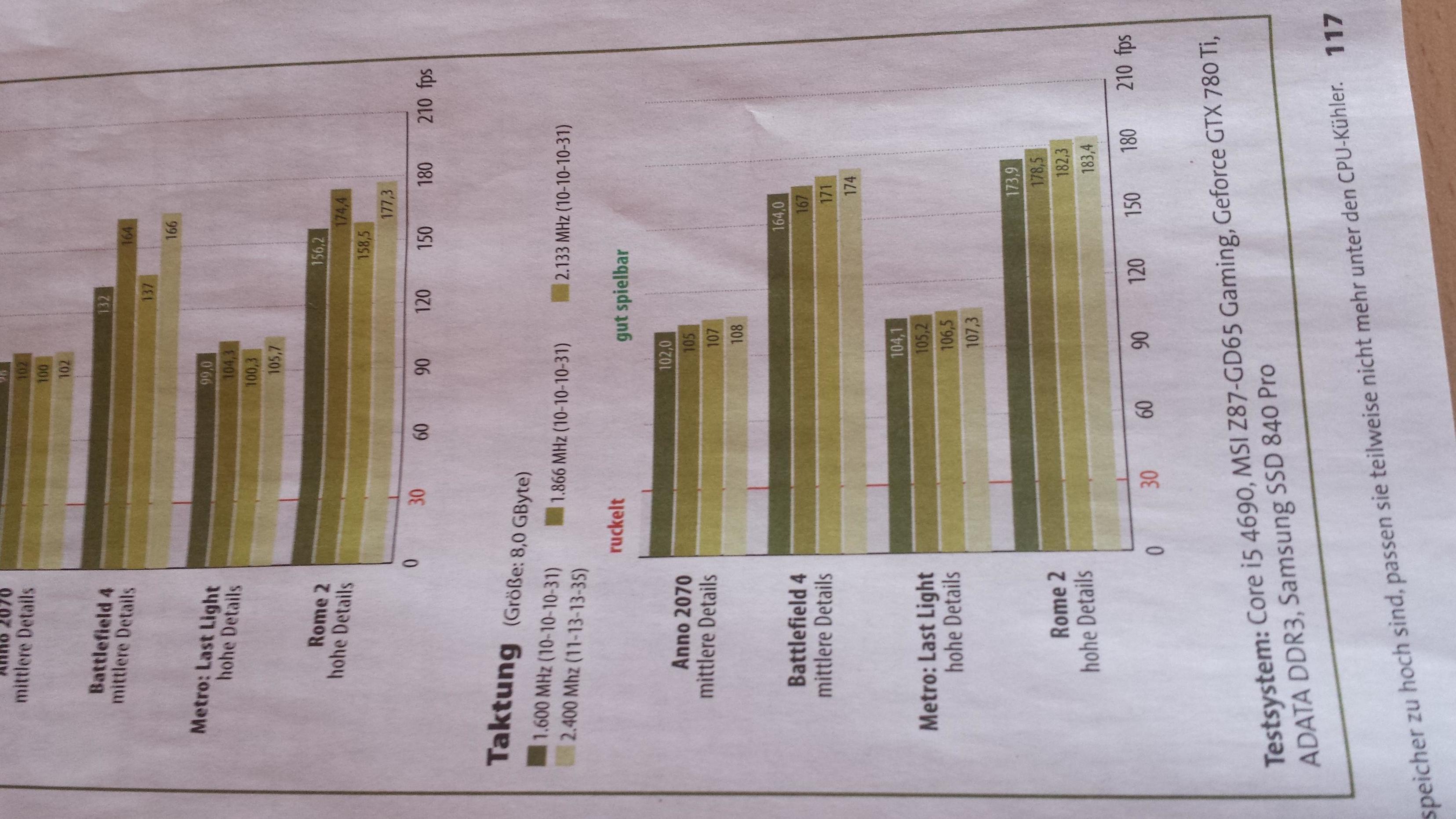

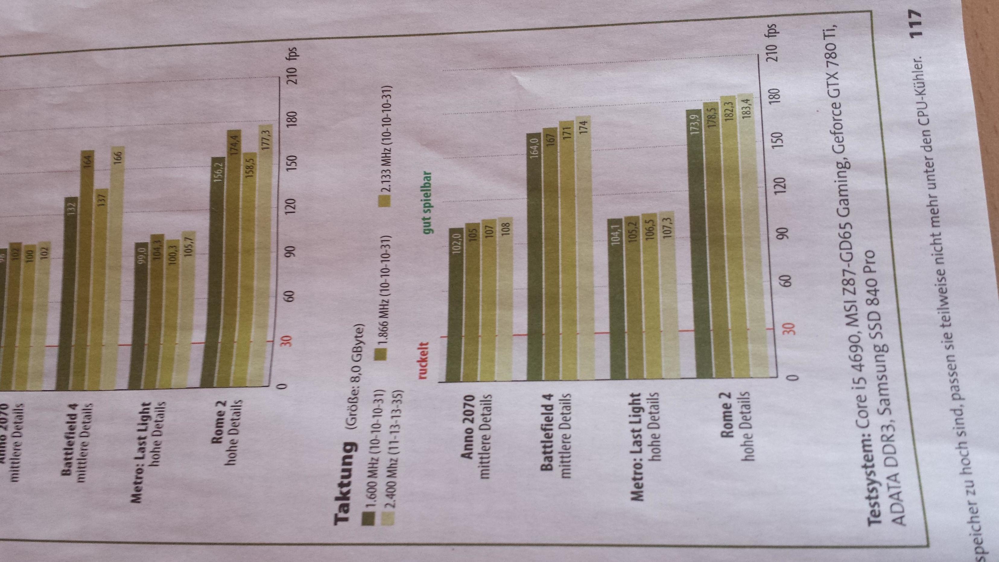

Wegen RAM. Gamestar sagt bei BF4 bringt es 10 FPS.
Und vielleicht tut sich ja in Zukunft was aufgrund von DDR4.
Ja auf Mittleren Details. Bei Ultra Details bist du mit einer Gtx 780 um die 50/60 FPS, da wird aus den 10 FPS mehr nur noch 5 ^^
