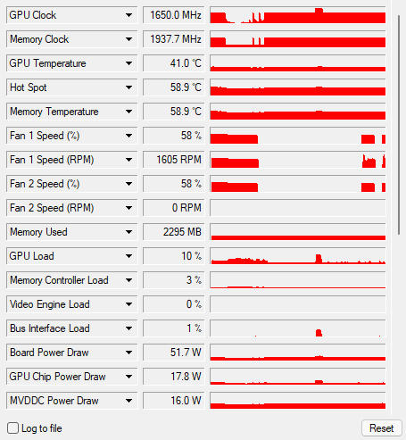

Hey, kurz nachdem ich mein PC Problem behoben habe und im BIOS XMP Profil 1, sowie CPU Game Boosting ausgewählt habe steigen meine Arbeitsspeicher Temperaturen auf 90-95 Grad, wenn ich ein Spiel spiele. Ich bedenke, dass ich was falsch im BIOS eingestellt habe.
- XMP Profil 1/2 ausgewählt oder deaktiviert

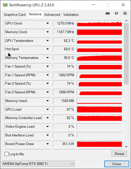

Das waren jetzt 5 Minuten FurMark für meine GraKa.(hier eine ROG STRIX RTX 3080Ti OC)
Das ist doch normal, die ist unter Vollast (97%).
Bei Dir kann man sehen, dass der FAN 2 nicht dreht.
Schon mal einen prüfenden Blick auf die Lüfter geworfen wenn die GraKa mal etwas Last hat?
Drehen die sich alle?
Davon abgesehen zeigt Dein Screenshot ansonsten keine Auffälligkeiten, auch nicht bei der Temperatur.

Also auf deinem Screenshot sehe ich gar keine so hohen Temperaturen.
Und außerdem wäre es mir neu das RAM Module jetzt Temperatursensoren verbaut haben.
Ich bezweifle stark das da der RAM tatsächlich über 90°C heiß wird.
Aber hey, das lässt sich leicht überprüfen. Wenn da wieder mal über 90°C angezeigt werden, einfach mal doe RAM Module mit dem Finger anfassen. Temperaturen ab ca 60°C empfinden die meisten Säugetiere als schmerzhaft.

Ach es geht um den RAM der Grafikkarte? Was hat die denn bitteschön mit den XMP profilen und generell den BIOS Einstellungen deines Mainboards zu schaffen?!

Ups, das war mein Fehler.
Ich dachte "Memory Temperature" wäre die Temperaturen des Arbeitsspeichers.
Jetzt fühle ich mich blöd.
Trotzdem danke!

@iimShiro
Darauf "hättest" kommen können wenn Du GPU-Z dazu ranziehst. :D
Aber lieber ungekochter RAM auf dem Board und falscher Alarm als was zu übersehen und dann Probleme zu bekommen.
Zumindest hast Du Dir Gedanken darüber gemacht, warst leider nur auf dem falschen Pferd unterwegs. :heilig:
Somit, kein Problem!
Reaktionen: Dama, DJMadMax, Aduasen und eine weitere Person
Der Hinweis mit "Fan2" ist aber trotzdem gut: unbedingt mal die Geafikkarte für längere Zeit unter Volllast setzen (z.B. mit FurMark) und kontrollieren, ob alle Lüfter der Grafikkarte wirklich drehen.
Es kann natürlich sein, dass der zweite Lüfter so geschaltet ist, dass er erst beim Überschreiten einer bestimmten Temperatur anspringt.
