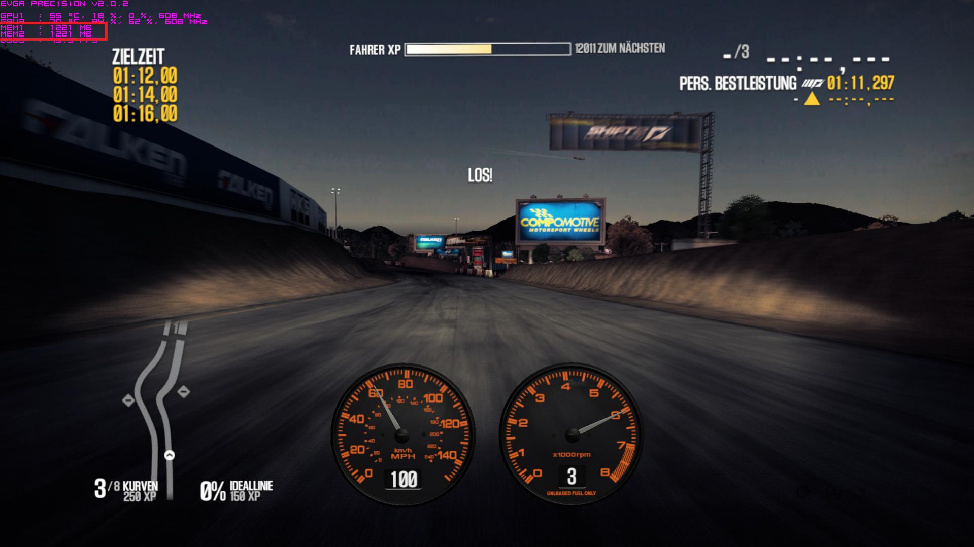

Kannst dir ja mal im Anhang das Bild anschauen; habe die betroffene Stelle sogar extra markiert damit du es auch verstehst :}.

Ich verstehe sowieso nicht warum du diese Debatte überhaupt angefangen hast da die 6950 selbst vom VRAM abgesehen ohnehin schneller ist als die GTX 560 zum exakt selben Preis (da TE ja die DCII für 200€ ausgesucht hat).

Also in deinem Screenshot hätte eine Single-GPU Karte nur 610,5MB Last, wie ich sagte... "spiegelt" richtig, sowohl GPU 1 als auch GPU 2 haben den Inhalt der jeweils anderen GPU !MIT! in ihrem V-RAM was die reale RAM-Last pro GPU verdoppelt, wodurch Dual-GPU Systemen halt sehr schnell der VRAM ausgeht, was bei dir der Fall ist.
GPU 1 (Texturen GPU1 + GPU 2 =1,2GB)
GPU 2 (texturen GPU2 + GPU 1 = 1,2GB)
= reale 600MB pro GPU somit wird. z.B. bei der Radeon 6990 aus den 4GB gesamt effektive 1GB pro GPU...

sorry, aber deine Rechnung ist falsch.. du hast einmal zu viel verdoppelt.
Laut deiner Aussage liegen reale 600MB in GPU1 an welche in GPU2 gespiegelt werden [600 MB] und überträgst den bereits gespiegelten Wert nochmals auf die andere GPU worauf du dann auf 1,2GB kommst.. das ist falsch, das wäre doppeltes spiegeln was dazu führen würde, dass ein und derselbe Inhalt doppelt innerhalb einer GPU anliegt (auf beiden GPU's gesehen also 4x der selbe Inhalt)..
GPU1 holt sich keinen VRAM aus GPU2 da dieser lediglich eine Spiegelung/Kopie des ersten ist.
GPU 1 = reale 1,2GB die wirklich anliegen
GPU 2 = GPU 1
fertig, mehr gibts da nicht zu rechnen. Und wenn sich die VRAM Auslastung von GPU1 erhöht wird sie direkt in GPU2 gespiegelt.
Somit wären das bei einer single-GPU auch 1,2GB.. und bei einer HD 6990 mit 4GB ergo 2GB effektiver RAM und nicht nur 1GB wie du es meinst..
