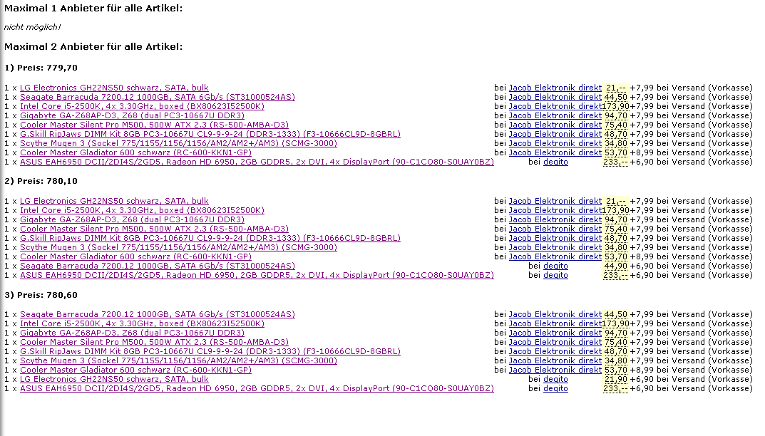

Mal ne Frage - es wurde ja 2x ne SSD empfohlen. Wofür soll er die denn einsetzen. Okay zum Starten von Win7 und die paar Programme - aber Spiele installiert man doch dennoch meist auf der HDD, da diese ja öfters installiert und deinstalliert werden - oder?
