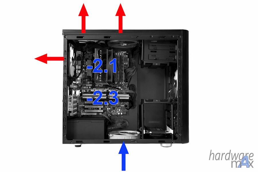

Der zweite Rote Pfeil gibt die Richtung des Noctua an:
Normal Betrieb (Gab kein Bild auf der Website mit der Konfi. wie würde das Wärme bild da aussehen?
Sommer Betrieb mit Geöffneter Klappe
Laut Internetseite wäre bei mir das Optimalste, wenn der Zweite Lüfter des Noctua als einer Zählt UND
ich überhaupt unten einen Lüfter einbauen kann, sonst ist die Mittlere Konfiguration die Stärkste:

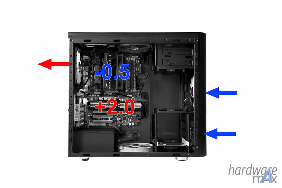

Das Passiert wenn er nicht als Extra Lüfter Zählt:
+2 Grad Graka xD was ich tunlichst vermeiden will, da der CPU die bessere Kühlung als die Graka haben wird.

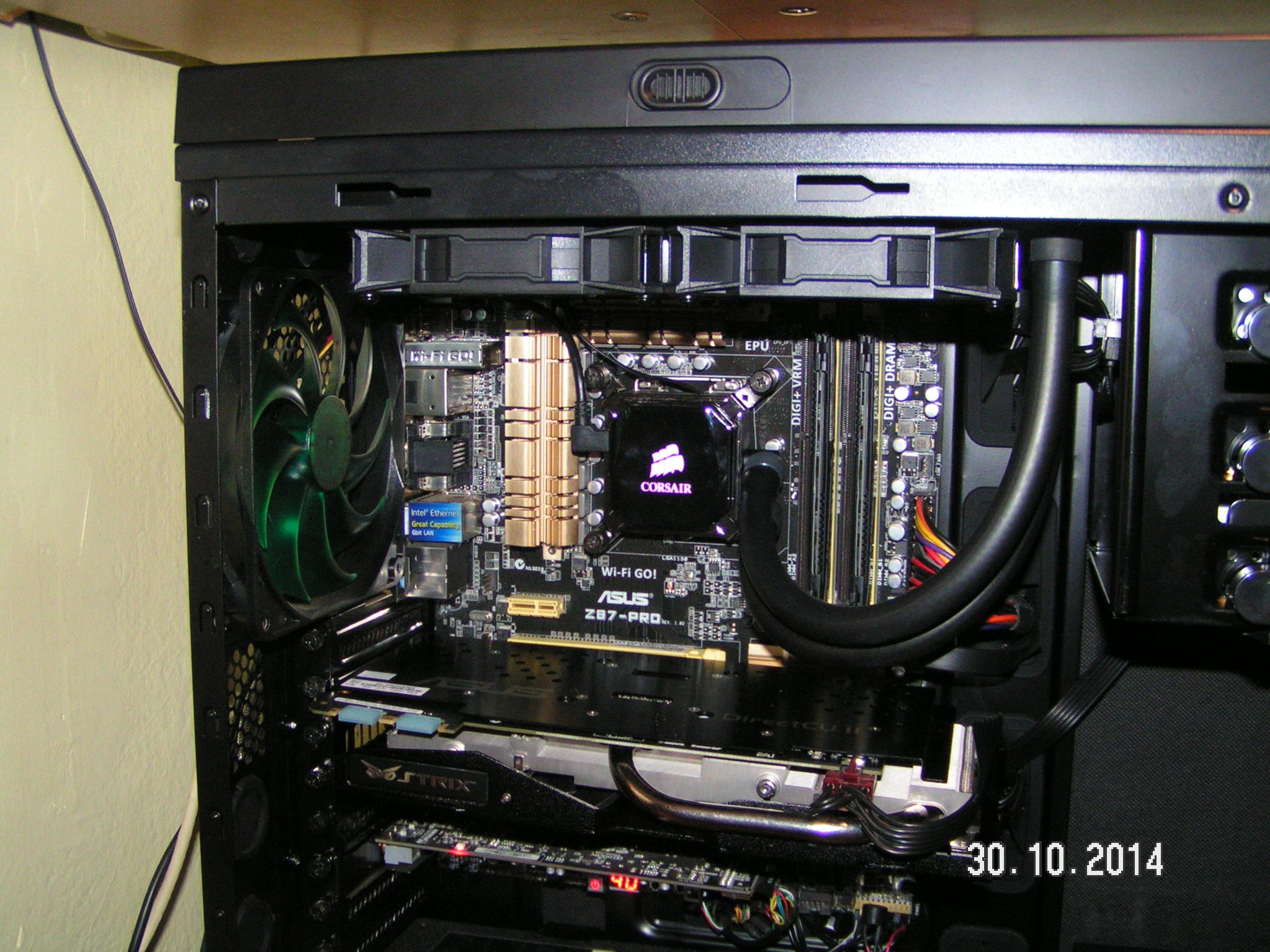

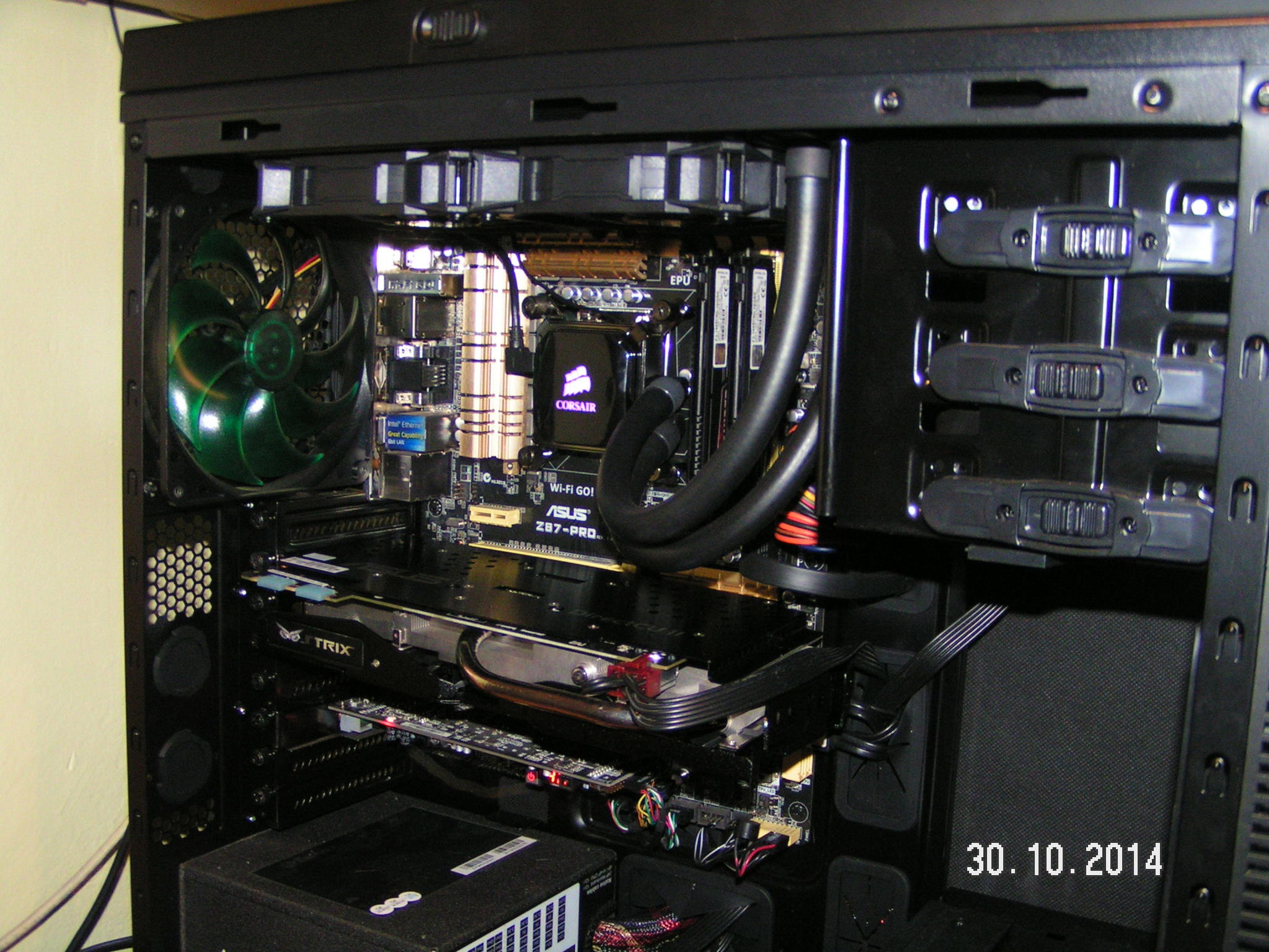

So sieht das zB. bei mir aus, unter den Lüftern oben ist auch noch der Radiator verbaut:
Mist, das 2 Kabel für die alte Graka muss ich noch ausbauen. :)

Aja, auf dem Bild oben siehst du gleich die Asus 970 bei der Arbeit. :)
