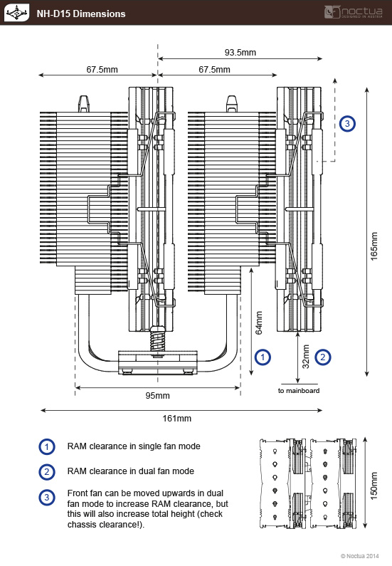

Noctua D15
Mit einer Höhe von 5,4 cm sind die G.Skill TridentX exakt genauso hoch wie die Dominator GT Module von Corsair. Wird die zusätzliche Kühlfinne entfernt, sind die TridentX-Module mit 3,9 cm deutlich niedriger.
laut website kann man den Lüfter nur 5mm höher machen. Hat PCTüftler sich bei der Höhe des Rams geirrt :(??
Oder ist das gehäuse groß genug ihn höher zu setzen? Oder doch lieber ein anderer Kühler?

Einfach mal probieren, die Konfig wurde ja schon öfter so verbaut und hat auch geklappt.
der Ram hat eine komplett hähe von 3,9 cm. Ich denke mal wenn das ding in der Ram Bank steckt passt das. Musst es halt sonst vorher machen.
Was auch funktionieren könnte, wäre entweder den Kühler drehen oder den mittleren Lüfter als saugend für den ersten Kühl block nutzen und den hinteren als saugend ganz hinten dran klemmen
Ich denke auch, wie es Lois bereits gennant hat, dass der RAM in seiner "Bank sitzt darunter Passt. @ Lois ich verstehe nur nicht so ganz was du mit vorher machen meinst- Baust du immer zuerst den Kühler und dann den RAM ein?
Je nach wie´s kommt aber ich hab auch nicht so ein riesen Kühler. Aber ja erst den Ram dann Kühler rauf
Das Deep silence Gehäuse+ Gigabyte Mainboard + Trident Ram + Lüfter wurden schon genau so mal verbaut? Dann sollte es ja keine Probleme machen oder hat sich je einer beklagt? Und noch ist nicht so viel los kann den Kühler noch austauschen da er eh erst ab 30.10 ewartet wird.

das macht wie gehofft. Wie breit/hoch ist denn der Deep Silence? Wie weit könnte ich den Lüfter nach oben verstellen? Wenn ich ihn drehe würde er warme Luft auf die GraKa pusten wäre nicht so gut XD
Das ich den Ram zuerst verbaue war mir um ehrlich zu sein Ziemlich klar auch mit wenig erfahrung :D
