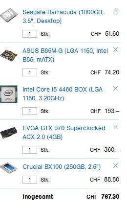

Ich hab mir folgendes ausgesucht:
https://www.digitec.ch/de/ShopList/Show?shopListId=E28B1F7EC4526DCA34CDCFC6E5CB2BE7
Hier kurz dargestellt.
Denkt ihr das taugt was oder seht ihr irgendwo dringenden Änderungsbedarf?
was ist denn genau noch vorhanden, bitte genaue Bezeichnungen wenn möglich?
CPUs immer Boxed kaufen, da bessere Garantiebedingungen und keine Gefahr einen Rückläufer zu erhalten.
Bei der Graka würde ich eher auf die 390 Nitro setzen. Das 3,5 GB VRam Problem der 970er ist dir bekannt? Auch das es unter DX12 für NVidia nicht so gut aussieht?

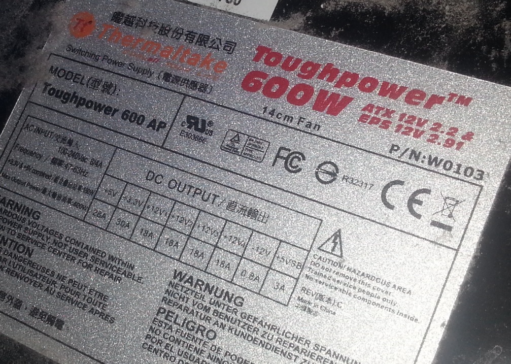

Ein Thermaltake 600 Watt Netzteil

Also sieht ganz gut aus aber bitte sag uns welche teile du noch hast. Dann kann ich den anderen nur Zustimmen wenn du dir ne GTX970 kaufst kann es sein das du ganz schon ins Klo greifst und dir in 1 Jahr schon wieder was neues kaufen musst da die Karte unter DX12 total Abstinkt (Achtung noch kann man nichts genaues dazu sagen da es noch kein DX12 Game gibt, Kann also muss aber nicht)
Ansonsten wäre mir das Mainboard etwas zu mager Ausgestattet. Muss es den ein mATX sein oder geht auch normales ATX?
Edit: NT sollte noch gut sein und für alles Aktuelle reichen (ausgenommen SLI). Aber schau mal vorher rein und versuche es eventuell von Staub zu befreien (wenn ich das auf den Bildern richtig sehe) am besten mit Druckluft wenn du keine Druckluft hast dann mit nem Sauger (Vorsicht Lüfter festhalten sonst kann der kaputt gehen)

laut hersteller passen in das case maximal 27cm lange grakas. gibts da schon brauchbare R9 390-varianten? die Nitro mit ihren über 30cm wird auf jeden fall nicht ohne weiteres reinpassen.

dir ist aber schon klar dass das Z170 MB nicht mit dem i5 4460 kompatibel ist?
das MB hat sockel 1151 und ist für Skylake-CPUs, der i5 4460 ist Haswell und hat sockel 1150.
Bei dem Z-170 Board musst du dann aber eine andere CPU wählen, da Sockel 1151.
Beim Board würde ich das empfehlen und den Cashback nutzen:
http://geizhals.de/asus-b85m-gamer-90mb0lj0-m0eay0-a1225676.html

Also das Netzteil ist ziemlich alt, um die 9 Jahre. Bin der Meinung das dieses ebenfalls getauscht werden sollte.

Und eben das Netzteil sehe ich als Problem, da 9 Jahre eine stolze Zeit sind.
Dazu hat das Netzteil nur 2 x 6 PIN für Grakas, die 390 braucht aber 2 x 8 PIN.

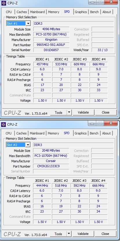

Aja, was hast du denn da genau für einen RAM?

Ich weiss aber nicht, wie ich erkenne, was das Netzteil für Pins hat.
Könntest du mir eines empfehlen auf
https://www.digitec.ch/de/s1/producttype/pc-netzteil-81?tagIds=76-524
RAM müsste ich rausnehmen um genau zu sehen.
Aber ein Diagnosetool tuts wohl auch.
Die Bilder zeigen Slot1 und 2 .. in Slot 3 und 4 ist nochmals das selbe.
sowas sollte in der produktbeschreibung stehen...
je nach budget z.b. ein Cooler Master G550M oder ein Be Quiet! Straight Power 10 500W.

ok thx, da such ich mir ein schönes netzteil aus.
