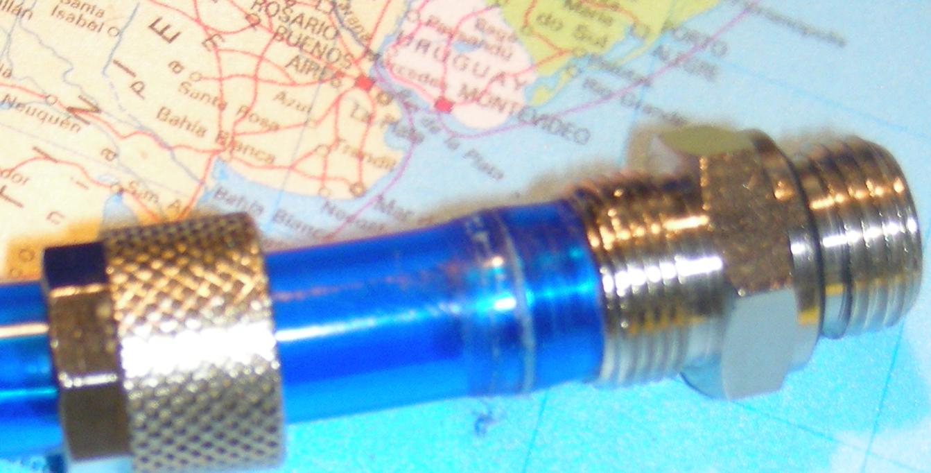

Ich war heute in einer Werkstatt (meine technische Hochschule besitzt eine) und habe die 10/8 auf 11mm Durchmesser aufgebohrt, trotz meiner "offensichtlich fehlender Geschicklichkeit/Fertigkeiten".
So die Anschlüsse passen auf den Schlauch drauf. Jedoch wird der Schlauch einwenig eingeschnitten, ist das normal? Auch bei den gekauften 11/8 Anschlüssen wird der Schlauch eingeschnitten, jedoch beim 10/8 Schlauch mit 10/8 Anschlüssen ist das nicht so.
Die gekauften 11/8 Anschlüsse haben einwenig mehr spiel als die aufgebohrten, jedoch sieht der einschnitt jeweils sehr ähnlich aus -- wahrscheinlich haben die einen Durchmesser* von 11.5mm (falls es das gibt).

Einen Abdruck sieht man mit Sicherheit. Wenn sich die Anschlüsse allerdings zu weit einschneiden, dann könnte es auch zu Lecks führen.
Bevor du deine ganzen Kühler montierst würde ich erstmal nen Probelauf machen, damit du sicher gehen kannst und nicht deine Hardware gefährdest.
p.s du meinst mit Sicherheit einen Durchmesser von 11,5mm und keinen Radius. ;)
dicht ist es schon, ich habe bloss bange, dass der schlauch zerreisst... Ich weiss von meinen Aquarien das sich Schlauch verformt... wäre blöd, wenn dieser sich so verformt, dass ein Leck entsteht.
