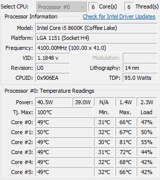

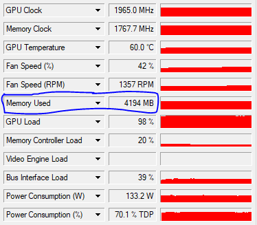

Ich habe eine Gigabyte RTX 2060 Aorus Xtreme, einen i5-8600k und 16 GB 3600 MHz Ram (2Riegel).
Mir ist in letzter Zeit aufgefallen, dass die Leistung in Spielen nicht meiner Hardware entspricht. Ein Kollege von mir, der eine ähnlich starke Grafikkarte (1070 ti) hat und einen schlechteren Prozessor, erzielt z.B in Red Dead Redemption 2 ca 110 FPS bei hohen Grafiksettings während ich bei 40 FPS mit mittleren Settings rum dümpel Meinen Prozessor habe ich schon auf 4,6 GHz übertaktet, doch es bleibt das selbe Ergebnis. Nun habe ich in GPU Z festgestellt, dass meine Grafikkarte nur 4,1 GB Speicher von eigentlich 6 GB nutzt während ich spiele und sie auf 96% Auslastung hängt.
Könnte dies das Problem sein? Gibt es noch andere Möglichkeiten woran es liegen könnte?
Hat jemand eine Idee wie ich dieses Problem lösen kann?
Anbei habe ich ein paar Daten während ich Red Dead Redemption 2 spiele dazugepackt. Zu diesem Zeitpunkt habe ich seit 10 Minuten gespielt und hatte 35 FPS bei mittleren Garfikeinstellungen

warum sollte das ein problem sein ?
wenn dein game nicht mehr vram braucht ist das nunmal so.
hat da nichts damit zu tun, dass es angeblich zu langsam ist.
Weil sie eigentlich 6 GB Garfikspeicher frei hat. oder ist das normal, dass die Grafikkarte für einen Prozess nicht mehr Speicher gibt?
Nicht die Grafikkarte GIBT Speicher, das Spiel NIMMT sich immer nur so viel Grafikspeicher, wie es nunmal für die Texturen braucht. Die Größe des Speichers ist auch für alle anderen Berechnungen (mehr oder minder) unerheblich.

na die zeile darunter mit gpu load sagt 98% also ist es egal ob der vram 100% voll ist oder nur zu 10%. wenn die gpu volle socke rödelt, kannst nicht erwarten das durch mehr vram nutzung das system schneller wird.
klappt so nicht.
resident evil 7 hatte mir damals mit fhd und ultra settings die 6gb meiner 980ti vollgemacht. mit der 1080ti und den 11gb sind in uhd auch nicht viel mehr vram voll. hat also nix zu sagen.

dann läuft auf jeden fall einiges falsch. ist die karte neu? bzw hast du in anderen spielen ähnliche beobachtungen machen können? 70 % tdp auslastung sieht auch nicht so normal aus, oder kommt das weil du für den screenshot rausgetabbed bist?

die 2060 steckt im ersten x16-slot und läuft auch mit voller bandbreite?
ernst gemeinte frage: warum befürchtest du ein problem weil der grafikspeicher nicht komplett voll ist?

Ich dachte erst, der Grafikspeicher müsste auch voll ausgelastet sein, wenn man auf unbegrenzte Bildraten stellt. Habe jetzt aber schon gelernt, dass es nicht so ist.

Ich habe es jetzt mal ausgetestet und habe alle Einstellungen auf niedrig gestellt. Jedoch habe ich nur 5 FPS mehr und meine CPU ist zu 40-50% ausgelastet und meine Grafikkarte zu 93%

@KarmaLama: nochmal: die 2060 steckt im ersten x16-slot und läuft auch mit voller bandbreite?
Im ersten Slot auf jeden Fall. Bandbreite scheint auch zu stimmen

@KarmaLama:
mit bandbreite war hier nicht der takt gemeint. läuft die karte mit 3.0_x16? GPU-Z zeigt das an ("Bus Interface"). dass die GPU höher taktet als angegeben ist normal.
mit allem auf low sollten definitiv mehr fps erreicht werden. wie sieht es in anderen games aus, passt die leistung da?
