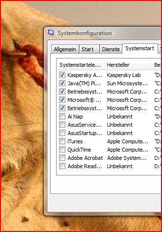

ich hatte auch das Problem mit dem Asus Tool.
Hab es so gelöst: msconfig ausführen und alle Asus Autostart Einträge deaktivieren. Dann neustarten. Einmal noch da Msconfig Häckchen wegklicken und fertig. Dann sollte Tas Tool beim starten nicht mehr nerven.
Das Tool nervt jetzt zwar nicht mehr dafür wird AI Booster aber auch nicht automatisch gestartet insofern hab ich ja eigentlich nix gewonnen :(
