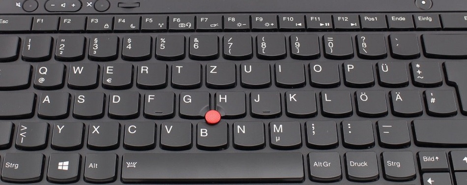

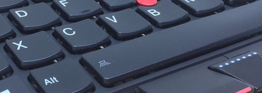

Achte beim Kauf ggf. auf das Zeichen auf der Spacetaste, wenn dort ein Zeichen (Klammer nach unten mit Strahlen nach oben) drauf ist, dann ist ein Backlight Keyboard vorhanden. Dadrauf würde ich nicht verzichten bei solch einem Gerät. Ich selber nutze ein T430s (auch im Thinkpad-Forum gekauft) welches auch ein Backlight Keyboard besitz. Dort gibt es denn aber auch noch eine Beleuchtung vom Displaydeckel (Thinklight). Da gibt es denn noch ein anderes Symbol (Halbkreis nach unten mit Strahlen nach unten). Wenn das auf der Spacetaste ist, gibt es kein Backlight Keyboard.
Das T430s wäre ggf. auch noch ein Kandidat für dich. 14.1", angenehm dünn und mit 1.8Kg auch noch recht leicht. Mit einer Auflösung von 1600x900 hat man denn auch die optimale Auflösung für solch ein Display.
