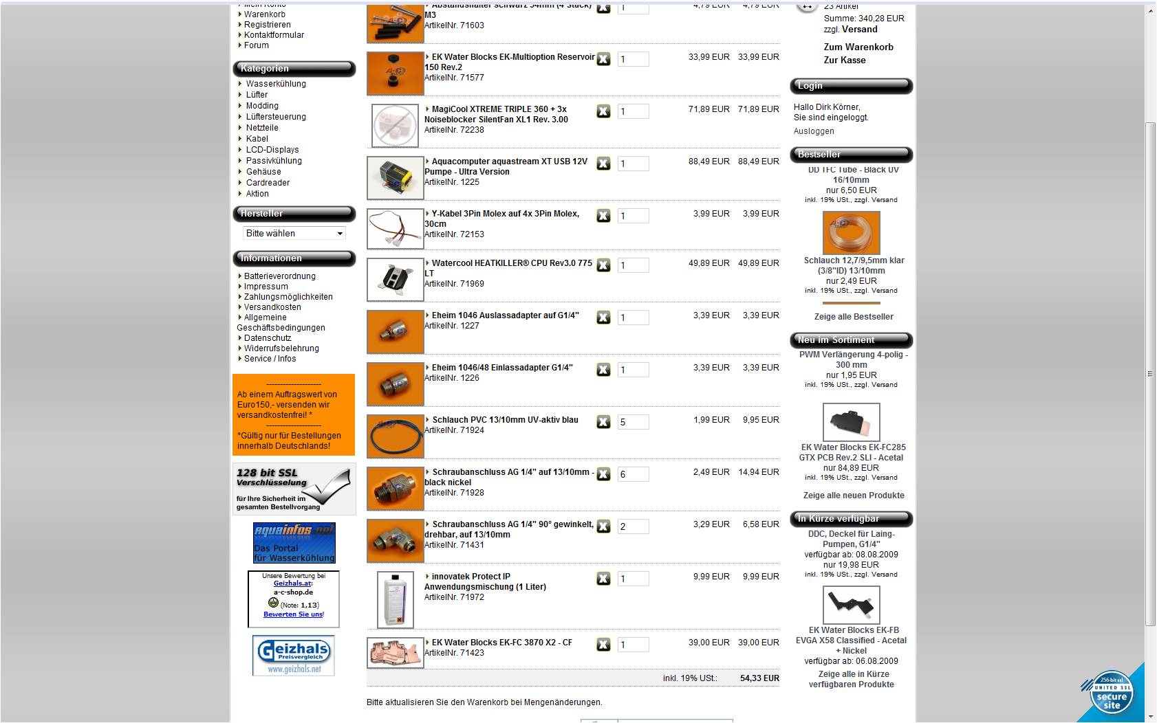

Hier mal ne als Alternativvorschlag eine Zusammenstellung vom a-c-shop, sogar mit Ultra^^.
Kommt auf 306 €

Vielen Dank.
Das liest sich nicht schlecht finde ich...Dann wird es Zeit dass ich die 300€ mal investiere ;)
Wie gesagt, mit der Ultra musst du selber wissen. Die Standard kann man gegen einen geringen Aufpreis noch durch Software Upgrade zur Ultra machen.
Was Kingpiranhas zur Backplate sagt ist richtig, vor allen für die CPU würde ich eine nehmen. Die vereinfacht und macht die Montage sicherer(und dein Mobo kann keinen Schaden nehmen).
Sind dann so um 312€ mit Backplate für die CPU(346€-10%=311,4€)
