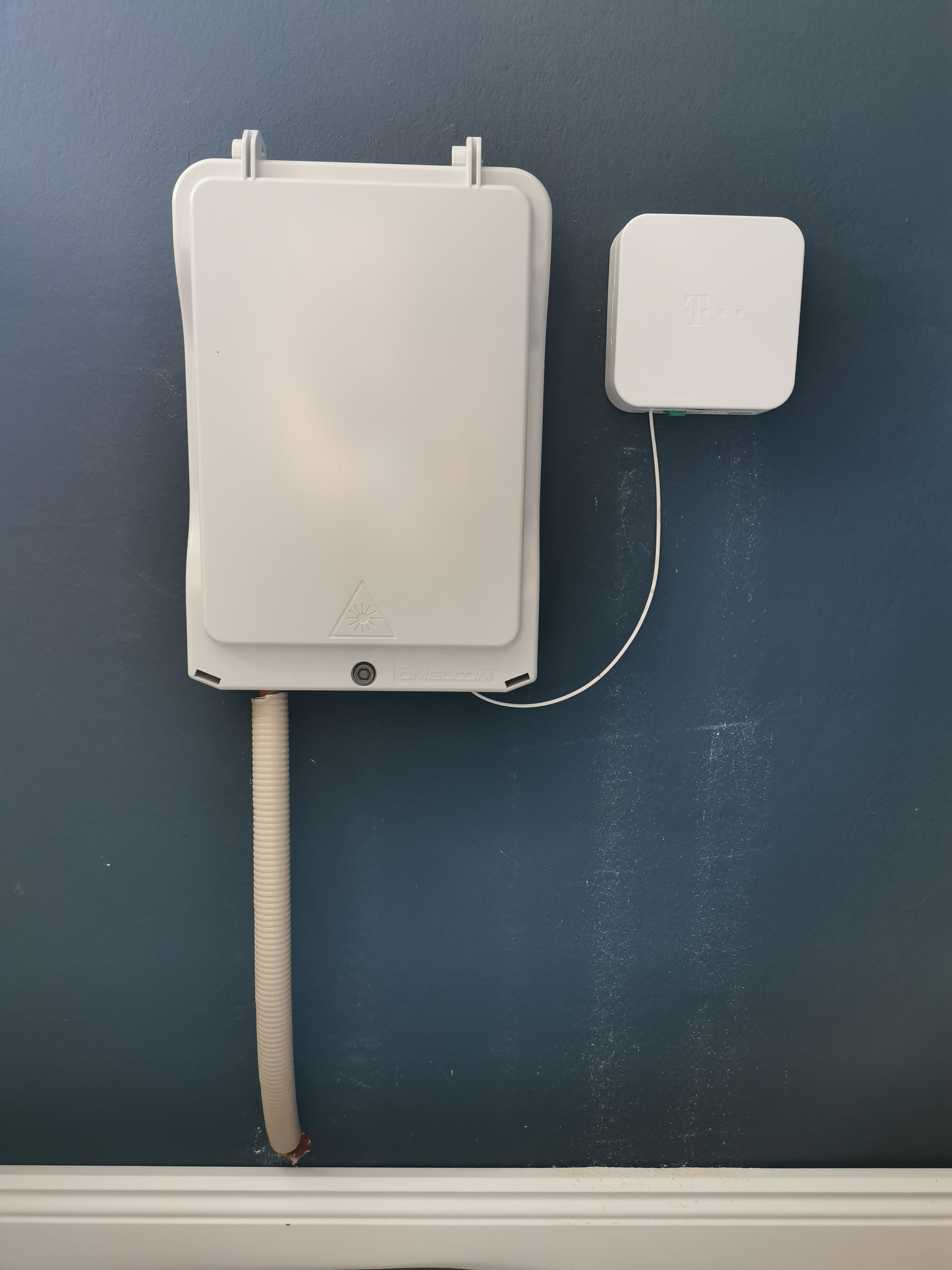

Nun ist es endlich auch bei uns soweit und das Glasfaser ist angeschlossen. Heute kam der Techniker und hat die letzten Arbeiten erledigt. Nun habe ich hier zwei Kästen zu hängen und das Glasfaser Modem 2 der Telekom kommt nun demnächst mit der Post.
Nun frage ich mich, welchen Router ich mir am besten zulege, um das EFH zu versorgen? Der Anschluss ist genau in einer Ecke des Hauses in meinem Büro und ich muss dann alles mit WLAN abdecken. Gibt es da bestimmte Glasfaserrouter, die Sinn machen?
Bisher hatten wir Internet lediglich über LTE, wofür ich den ZTE HyperBox 5G - MC801A
Den kann ich vermutlich nicht weiter verwenden?
Brauche ich einen Router, der hinter das Modem kommt? Oder könnte ich das Telekom Modem auch ersetzen? Ich hab hier sonst bald 4 Geräte an der Wand zu hängen. :D
Danke schon mal für die Hilfe!
So sieht das übrigens bisher bei mir aus.

ONT ist bei mir der kleine weiße Kasten? Lan-Anschlüsse habe ich keine im Haus, leider.

OK ich musste erstmal googlen. ONT heißt Optical Network Termination und wandelt Licht wieder in elektrische Signale um, richtig?
Das Modem 2 von der Telekom ist so ein Teil und dahinter könnte ich jeden beliebigen Router verwenden, wie die FB 4060?
Oder ich nehme z.B. den 5590, der dann den ONT mit integriert hat? Dadurch könnte ich quasi auf das Modem 2 der Telekom verzichten?
