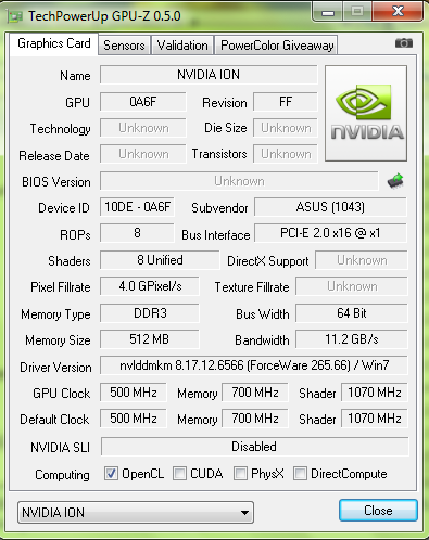

Ich würd gern den neuen 280.26 Treiber auf meinem Netbook, dem Asus EeePC 1015PN installieren (hab ihn hier runtergeladen). Der ION Chip steht auch bei den unterstützten Grafikchips.
Wenn ich jetzt die Installation starte, kommt aber immer der Fehler "Keine kompatible Grafikhardware gefunden". Ich hab schon verschiedenes probiert, von Hand vom Intel auf den Nvidia chip umgeschaltet, im Treiber gesagt dass die setup.exe auf dem Ion chip laufen soll, hat aber alles nix gebracht.
Hat jemand noch Ideen was ich probieren könnte?
Ich hab mal noch nen Gpu-Z screenshot angehängt.
Vielen Dank im vorraus, madd

Hm auf meinem Netbook ist aber ne neuere Version drauf als da zum download angeboten wird (8.17.12.6566, auf der HP gibts nur den 8.17.12.5912). Irgendwie komisch^^
Ich probier jetzt noch ne Version von laptopvideo2go, vielleicht tuts der ja.

Dass einem die guten Ideen immer erst später kommen... Der Treiber von laptopvideo2go funktioniert wunderbar, Optimus auch noch, was will man mehr! Falls jemand das selbe Problem hat den Treiber gibts hier.
