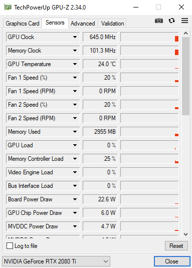

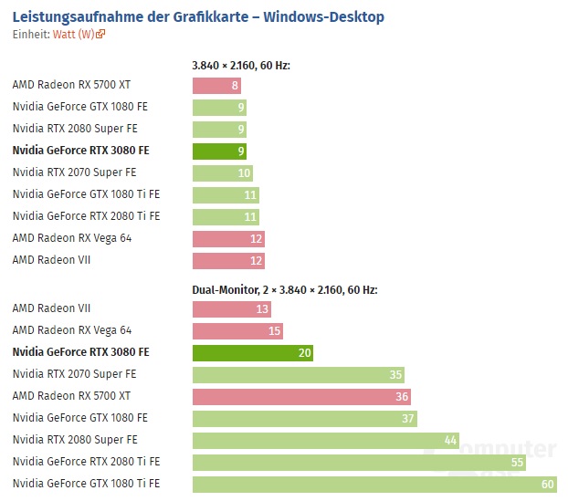

Die Messungen, die CB hier vorgenommen hat sind für die Tonne. Pascal und Turing gehen nicht in den P8 State bei Dual-Monitor Setup. Das kann man aber mit dem Inspector forcieren, dann verbauchen die GPUs und im Idle nicht mehr als Ampere.
Die 2080ti würde nur den P8 State korrekt anwenden, wenn mein Monitor mit 120hz anstatt 240Hz laufen würde.

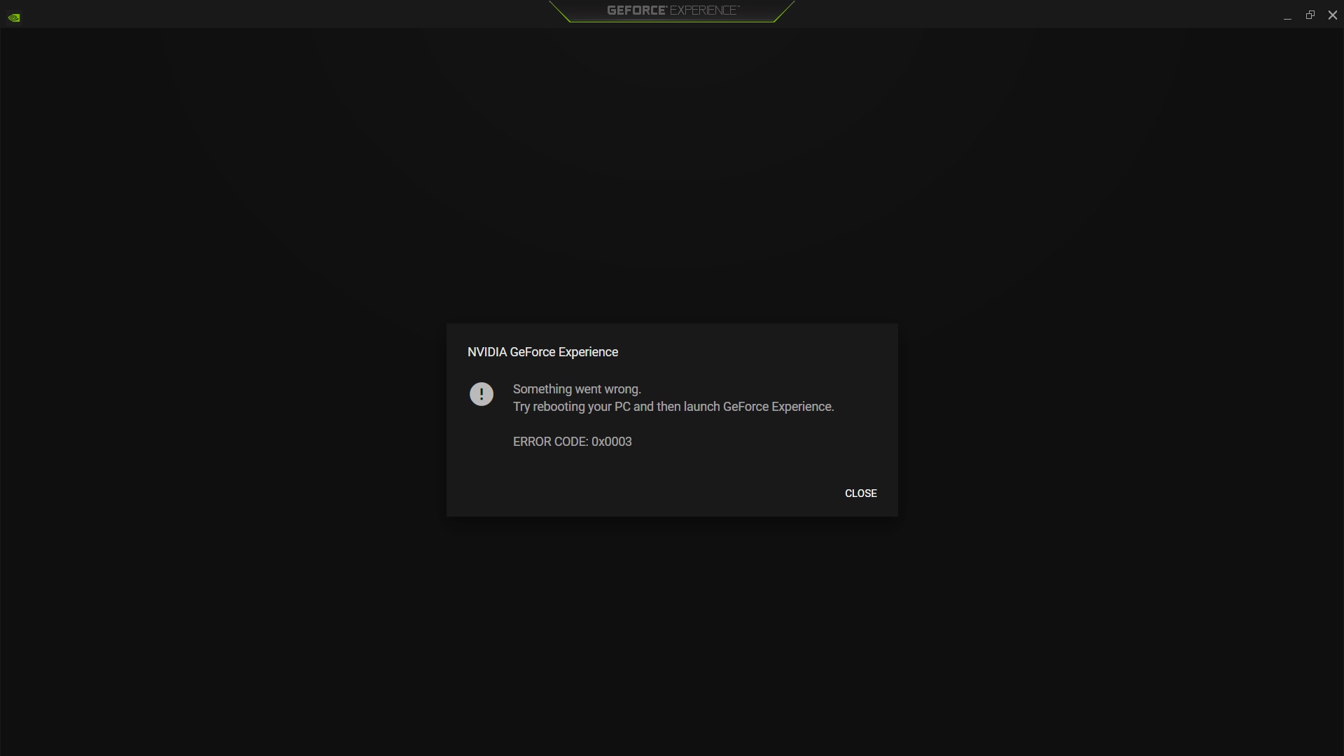

Hab seit 2 Monaten ein Laptop mit RYZEN (4900H) CPU und nVidia RTX 2060 Mobile GPU.
Gestern hatte ich auch zum ersten mal ein Problem mit der NV Software ... :-(
MfG Föhn.

CB Testet übrigens auch Multi-Monitor Setups. Im RTX 3080 Test siehst du die 1080TI dann 60 Watt ziehen und die 3080 20 Watt.
