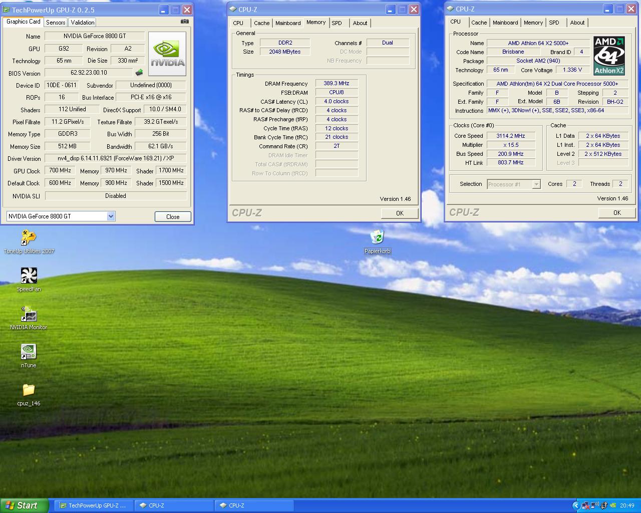

Edit: So hab jetz mal Screen von Graka + Prozzi + Speicher gemacht
PC wurde neu aufgesetzt trotzdem treten diese Slowdowns immernoch auf. (1280x1024 75hz VSYnc an 4x AA 16x AF)

Es gibt übrigens hier einen Artikel von der PCGH bezüglich der Spielbarkeit von COD4, wo auch die 8800GT mitgetestet wird. Ich hab mir das mal angesehen. Also mit den 1280x1024 75hz 4xAA 16xAF scheinen sich mitunter keine besonders herausragenden Framerates erzielen zu lassen. Wenn ich da minimum 20 und durchschnittlich 36,6fps rauslese, find ich das nicht gerade prickelnd. Während bei ausgeschaltetem AA/AF ziemlich gute Werte erzielt werden. Und die haben mit einem -um einiges schnelleren- Intel E8200 CPU getestet. Vielleicht solltest du das auch mal mit in Betracht ziehen.
