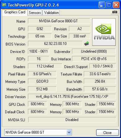

Hab ich schon des öfteren versucht jedoch hilft es nicht wirklich. In den nächsten Tagen kommt mein neues Netzteil, da ich im moment noch ein No Name 400 Watt Nezteil habe und das vll nicht mehr ausreicht^^. Aber vll habt ihr noch andere Lösungsvorschläge. Freue mich auf weitere Beiträge. Hab jetz mal ein Bild angehängt. Kann es sein dass daran irgendetwas nicht stimmt? Vll findet ihr ja was^^ ich auf jeden fall nicht (bin da jetz nicht so der profi drin^^)

Also wenn ich die Angaben von seinem GPU-z-Screenshot so anschaue, dann dürfte der Treiber sowieso schon der aktuellste sein.
