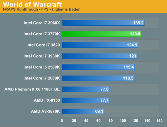

Aber für den FX4100 schaut es nicht gut aus. Der wird keine bahnbrechende FPS liefern
Quelle: http://www.anandtech.com/bench/CPU/62

Nein er hat einen FX-4100 und will damit WOW spielen, welches meistens relativ viel CPU Leistung verlangt.
