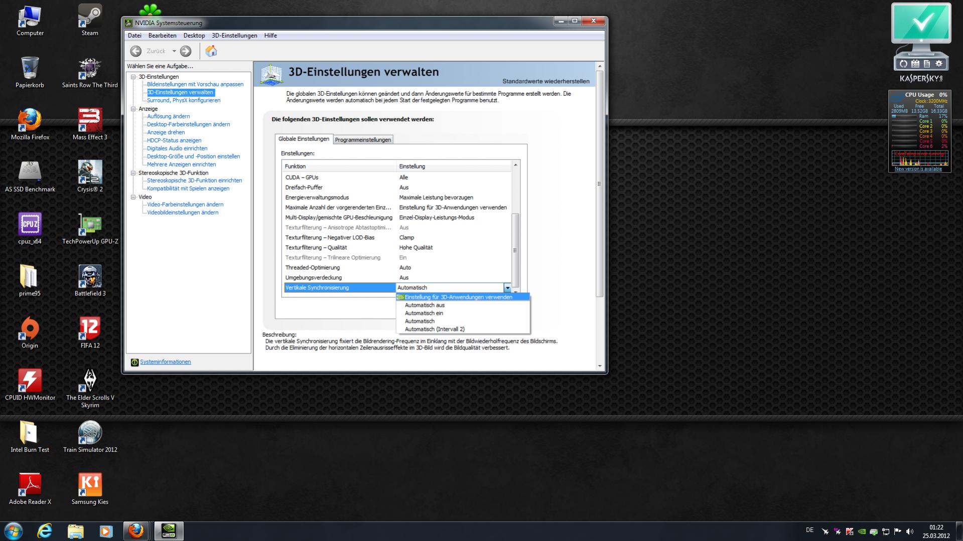

Jenergy schrieb:
Bei mir steht nur: Automatisch aus, ein, Automatisch und dann automatisch (intervall 2)
leider hast du in englisch^^
Es gibt bloss die vier Möglichkeiten: "On", "Off", "Adaptive" und "Adaptive (half refresh rate)". Die Option müsste auf Deutsch ebenfalls "Adaptiv" heissen...
Edit: In deinem Fall müsste "Automatisch" die richtige Option sein. Liegt wohl an der schlechten Übersetzung :D
wenn es die 4 einstell möglichkeiten gibt, dann müsste es bei mir das normale Automatisch sein!
versuch du mal in deutsch zu machen deine Nvidia Systemsteuerung, mal schauen was passiert:)
Edit: Was ist eigentlich mit Intervall gemeint?
Intervall 2 bedeutet offenbar, so schliesse ich dies aus der englischen Bezeichnung "Adaptive (half refresh rate)", dass sich die Bildrate im Vergleich zur "normalen" Adaptive V-Sync halbiert. Was der Sinn dahinter sein soll, ist mir noch schleierhaft.
Wenn ich das nicht falsch verstanden habe, wird das Vsync halbiert. Ist z.B. für 120Hz Bildschirme ganz gut zu gebrauchen. Also die laufen dann mit 60fps. 60Hz dann mit 30 fps.
