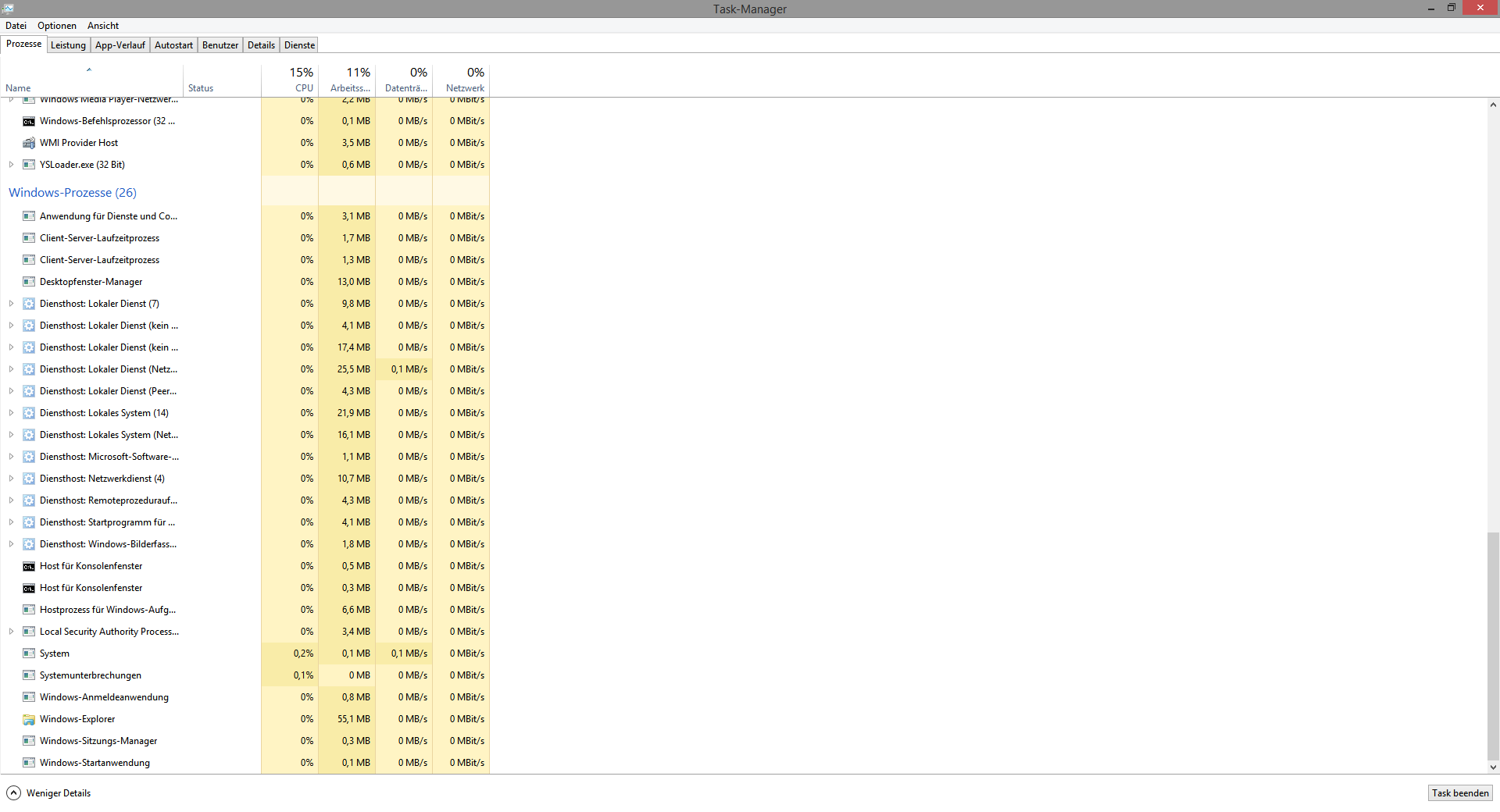

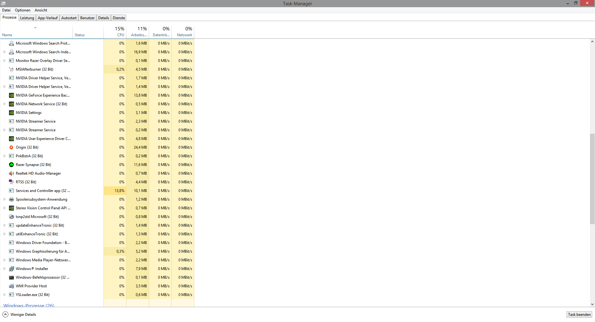

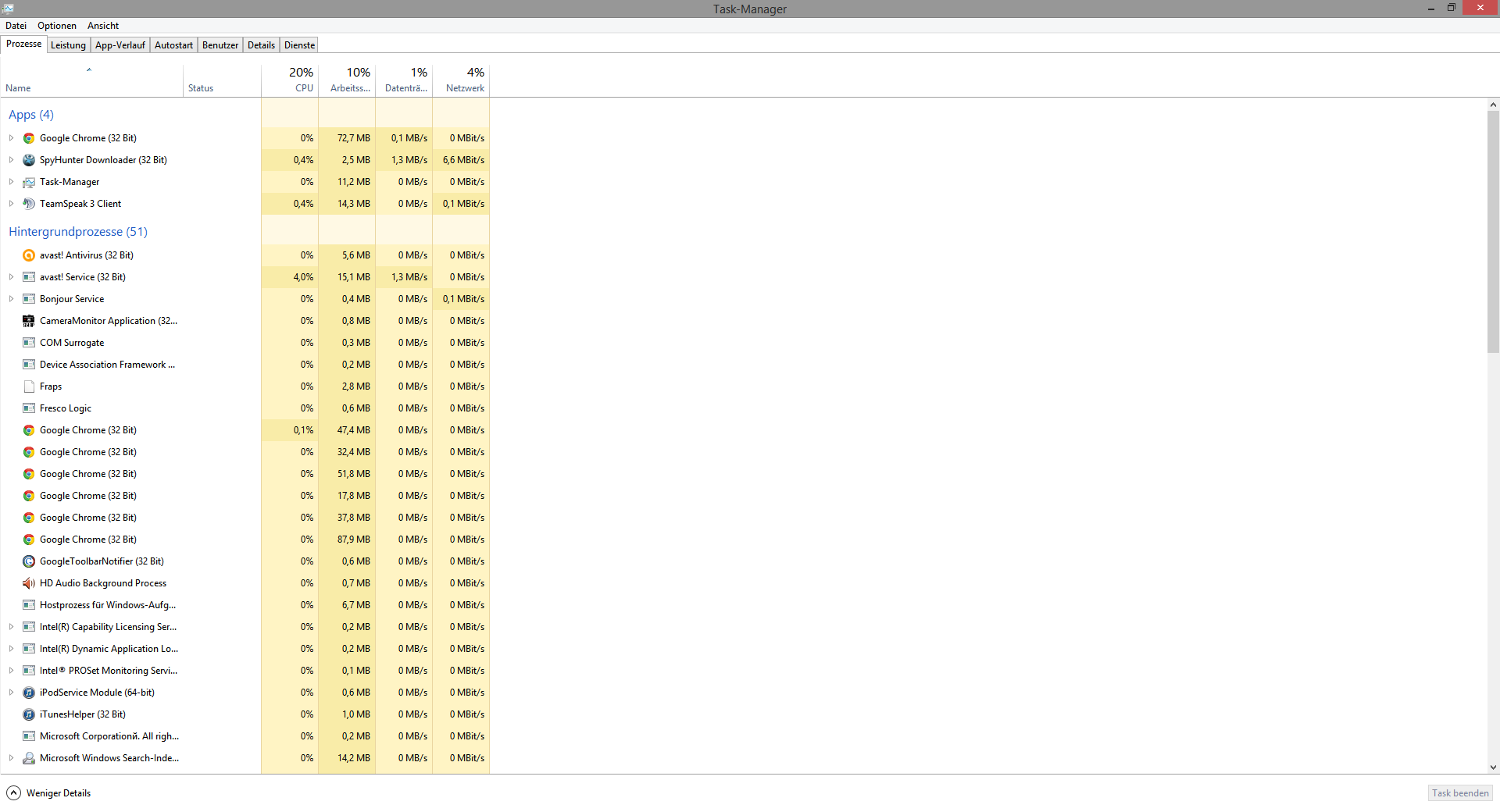

Das sind alle Anwendungen die gerade laufen.
Die CPU Lastung ist auf 15%.
RE
Spyhunter Downloader benötigt schon mal eben 6Mbit von deiner I-Net Leitung und ist zu dem auch noch malware
Lade dir mal Malware Bytes Runter und Enfterne die Spyware
