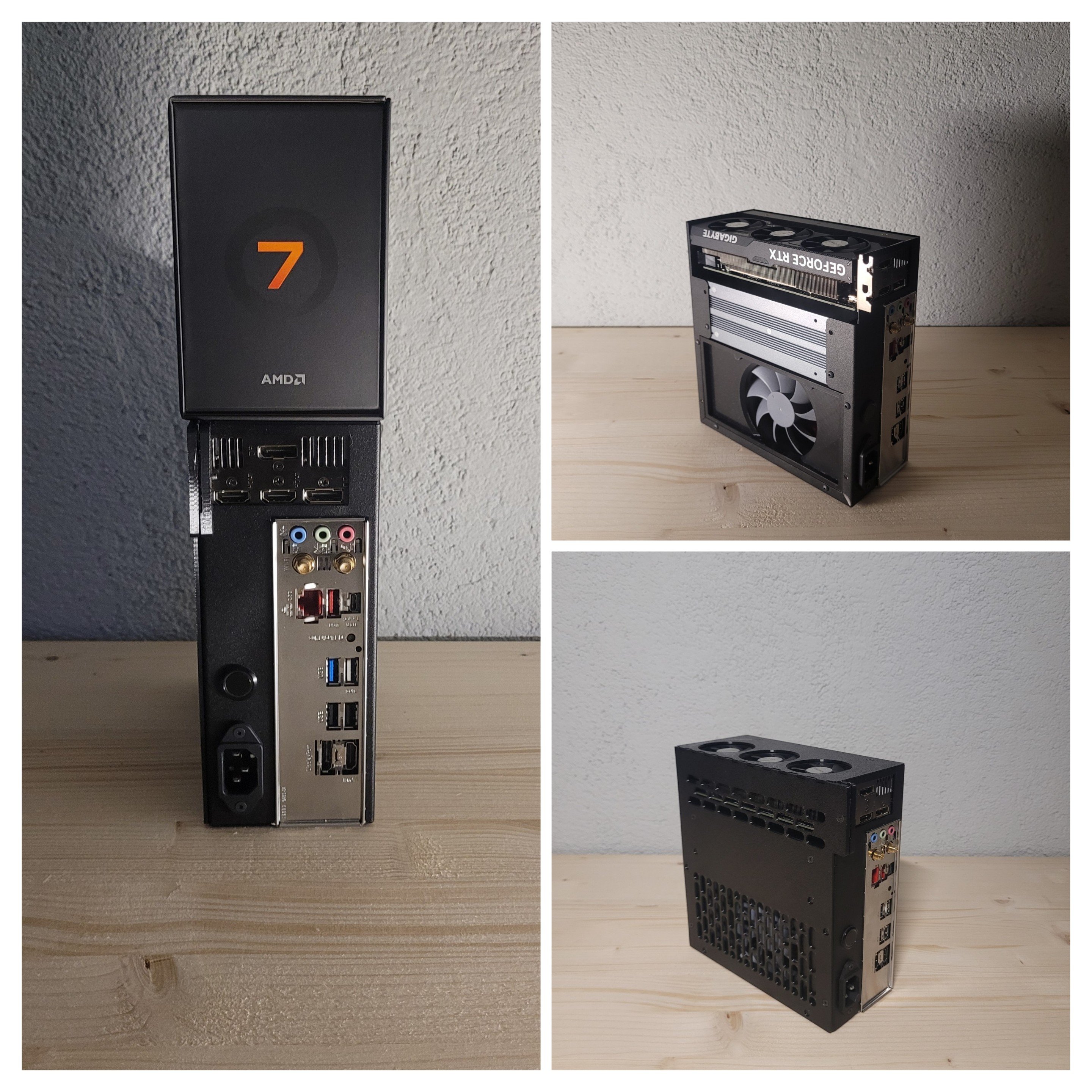

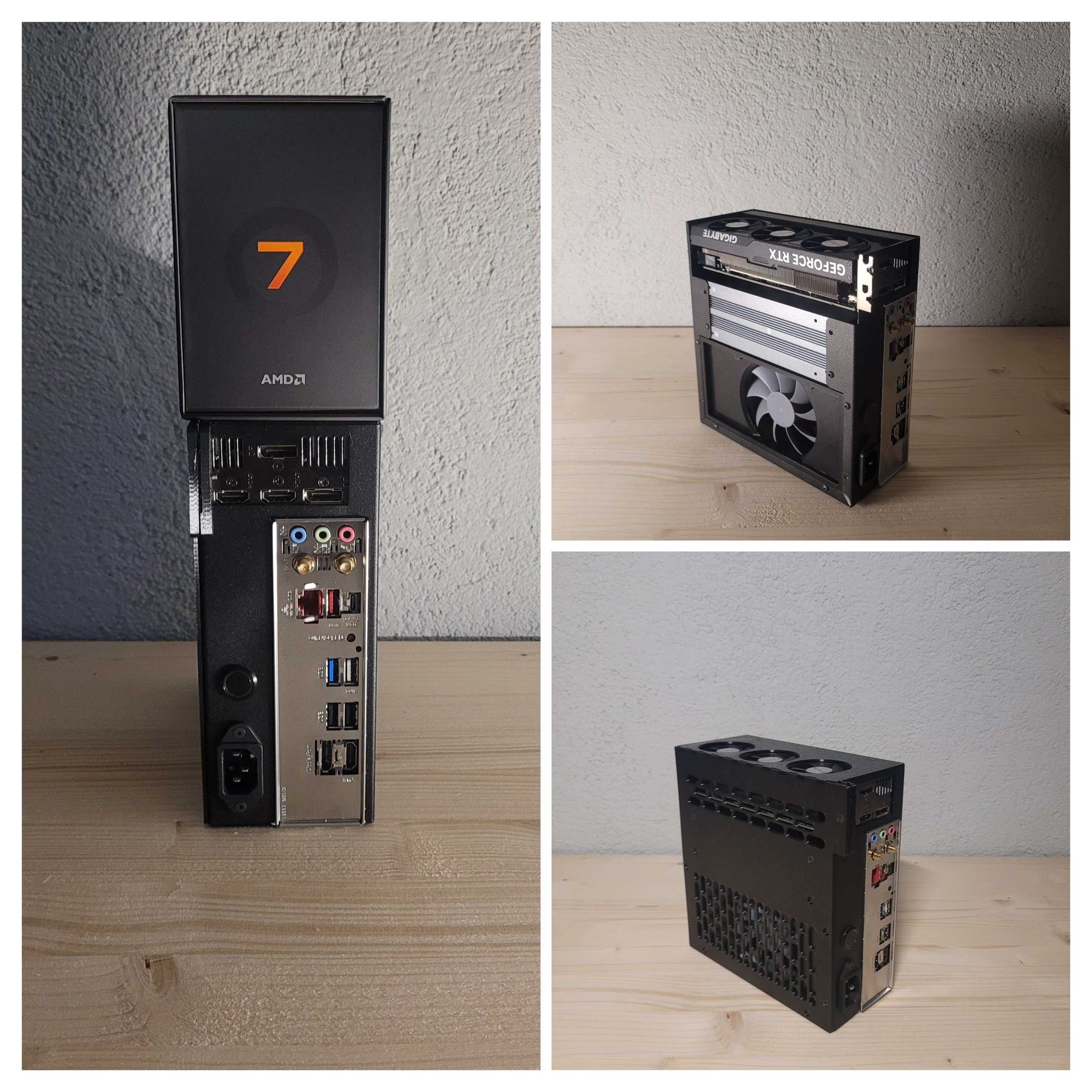

Vielleicht kommt einer mal auf die Idee ein Ryzen HX 385 mal auf einen ITX-Board zu packen und dann kann man was kleines, leises und sparsames basteln.
Warum nicht gestern schon mit z.B. dem 7800X3D und der RTX 4060..? ;)
