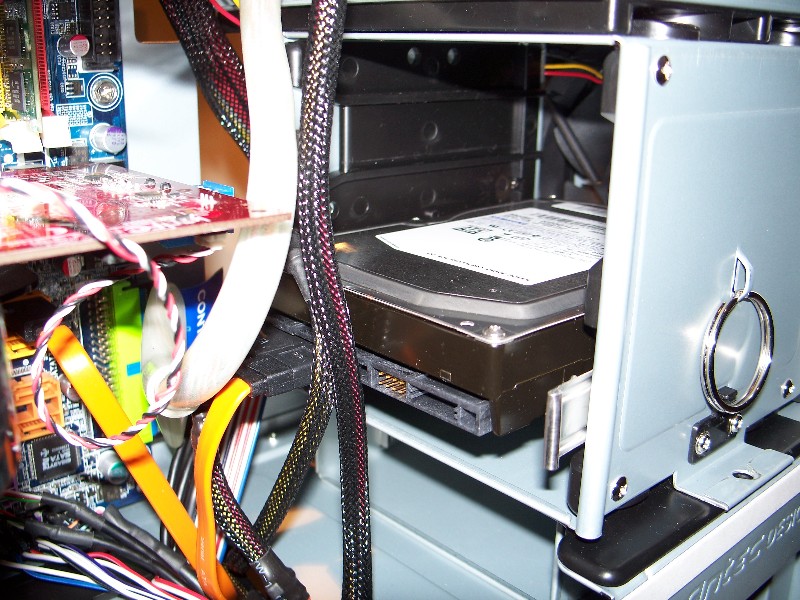

Ich bin jetzt dem Übeltäter auf die Spur gekommen, weiss nur noch nicht so recht, wie ich ihn bekämpfen soll.
Das Brummen kommt vom oberen Festplattenkäfig, wo ich meine Samsung 501LJ verbaut habe. Der Käfig sitzt direkt hinter dem Gehäuselüfter. Bei leichtem Druck auf diesen Verändert sich das Gebrumme und wird mitunter schwächer.

@ luno89
Wie soll das denn bitte in dem kleinen Kasten funzen?
@ Stormmaster
Wieso nutzt du nicht den unteren HDD-Schacht? Die vertikale Anordnung der HDD ist nicht weiter tragisch! Vielleicht ist dieser Behälter weniger anfällig für Vibrationen.
