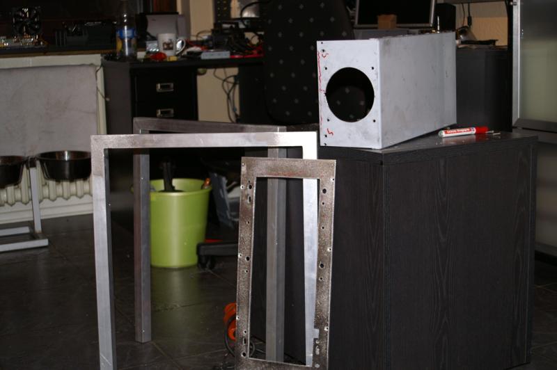

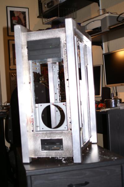

ich hatte die gleiche Idee und keine Erfahung.Einfach machen,aus Fehlern lernen und sich hoffentlich über das Ergebnis freuen.Mein Versuch Alu und gebürsteter Edelstahl.

@kabu,
Hut ab. Gefällt mir sehr gut.
kabu respekt gleiches werd ich demnächst beginnen...
wo lag bei dir ungefähr der kostenpunkt?

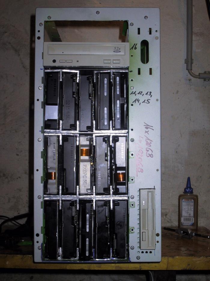

...auch nicht schlecht. Hätte noch 3-4 alte Festplatten hier rumliegen, allerdings geht dann Porto auf Empfänger.
... und Arbeitszeit? Für 15 Euro bestelle ich schon mal ein Gehäuse. Porto geht natürlich extra. Kann auch in Teilen sein, zusammenbau mach ich gerne selbst. Aber mal ernsthaft: für welche Preis könntest du es in Teilen produzieren?
