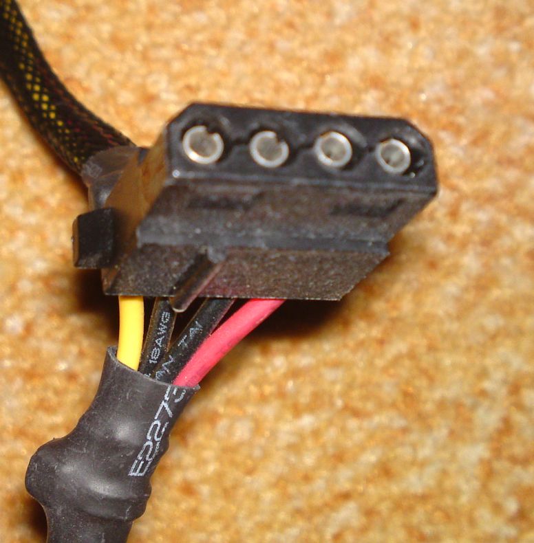

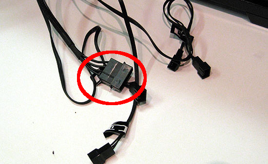

auf den kabel sind auch kleine aufkleber, die symbolisieren welches kabel an welchen gehäuselüfter gehört.
imgres

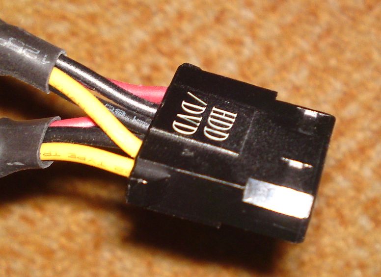

Ja, dieses Bild hier zeigt genau die Kabel die ich habe,aber wo muss ich die reinstecken?
Ich war mal so frei und habe das Bild von 6shop für meine Erklärung missbraucht. :D
Den Anschluss, den ich rot markiert habe, kommt an den Anschluss, der auf den 2 anderen Bildern zu seh'n ist. Du müsstest an deinem Netzteil eh mehrmals den Anschluss auf dem Bild von 6shop und den Anschluss auf meinem Bild haben. Die Qualität ist nicht grade die beste, aber es wollte heute Abend nicht besser werden.
Die anderen Kabel, auf dem Bild von 6shop, kommen eigentlich von der Lüftersteuerung (zumindest bei mir) und die gehören dann den Stecker, der auf dem Bild "3-Pin-Stecker" zu sehen ist.
Ich hoffe, dass hilft dir. ;)
