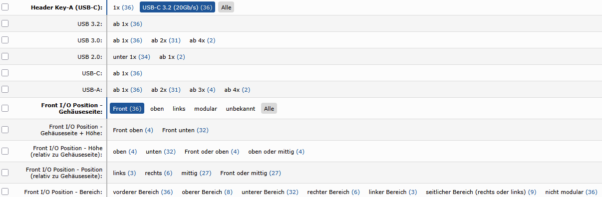

klar hab ich schon beim Geizhals gefiltert. - Und geworden ist es dann das/die Cooler Master MasterBox 600. Laut Geizhals und auch laut Hersteller mit USB-C 3.2 Gen 2x2 mit 20 GBit/s im Deckel. Blöd nur, dass auf dem Key-A-Stecker "USB 3.1" steht, genauso auf dem Kabel.
Meine WD Black SN850X im USB 3.2 Gen 2x2 Gehäuse wird am Deckel-USB-Port nur sehr verzögert erkannt und schon bei der Formatierung hängt Windows. Direkt an den rückseitigen USB-Ports des Mainboards gehts verzögerungsfrei und mit der zu erwartenden Übertragungsrate von 2 GByte/s. Der Deckel-Port schafft - wenn denn der Benchmark mal anläuft - bestenfalls 1 GByte/s. Das wäre kein allzu großer Beinbruch (auch wenn ich ja extra nach einem Gehäuse gesucht habe, dass die Möglichkeiten meines Mainboards ausnutzen kann), wenn denn die USB-Verbindung auch stabil, ohne Übertragungsfehler, Hänger etc. arbeiten würde.
Was würdet Ihr machen? Gehäuse behalten (günstige 70 Euro für die weiße RGB-Version) und den USB-Port zuspachteln :D oder das Ding zurückschicken und ein anderes nehmen? Aber welches hat denn wirklich hochwertige Kabel/Ports und kann die 20 GBit/s einhalten? Von der MasterBox hab ich übrigens zwei getestet, bei der zweiten war die Datenübertragung noch instabiler und langsamer.
Danke für Ideen und Tipps :)
