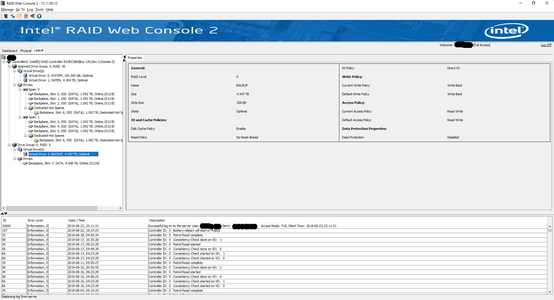

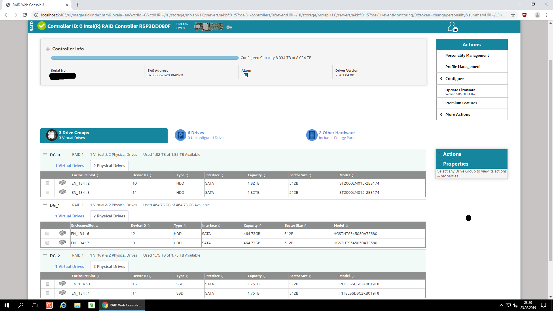

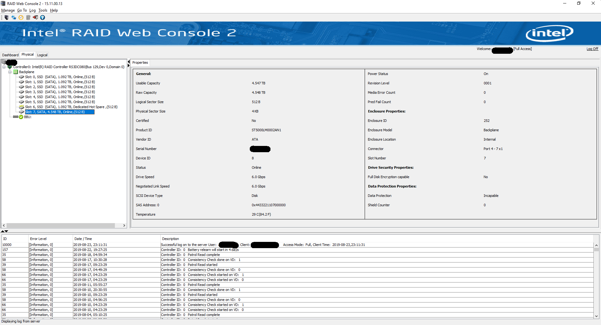

@Holt , ja die 5TB als VeeamBackupplatte seit über einem Jahr (müsste ich schauen) wo täglich ca 1.5TB Daten gelöscht und wieder geschrieben werden und 2x2TB an nem Intel Controller https://www.intel.com/content/www/us/en/products/servers/raid/raid-controllers/rsp3dd080f.html . Lustiger Weise gerade deshalb weil die ach so tollen Intel DataCenter SSDs beide innerhalb 48 Stunden gestorben sind und nicht mehr schreibbar waren (Bug in DC4500/4510/4600/4610). Es laufen auch noch 2 alte 500GB Hitachi Notebookplatten (vom Jahre 20xx im RAID1 als Veeam-Scratchdisk, alles seit Anfang des Jahres. Die 2TB beinhalten Backup und den Hypervisor. Rebuilds konnten ohne Probleme getestet werden (Platte rausziehen).
Klar kenn ich die Probleme mit TLER usw auch, hatte ich um die Jahrtausendwende mit Desktopplatten und Promise-Controllern auch. Da fielen die Platten dann auch alle Wochen mal aus dem Raid. Da gabs dann Softwarespiegelung und fertig. Die Barraduca waren anfangs ja auch nur als Scratch/Staging für das dahinterliegende Bandbackup gedacht, haben sich aber so gut geschlagen das sie jetzt auch primär laufen. Die Systeme sind aber auch repliziert, wäre also auch kein Totalausfall wenn mal was grobes passiert.
ST2000LM015, also die ganz normalen "Compute". Ja, die 5TB läuft (derzeit) als Einzelplatte, die beiden 2TB als RAID1 wo der Hypervisor läuft, die ist auch SMR, merkt man aber nicht wirklich. Waren auch virtuelle Maschinen mal drauf (da wo die guten SSDs den Geist aufgaben).
814154
Ps. Wir haben auch Server die seit 2014 mit Samsung 840 Pro laufen, die ja auch nicht wirklich dafür gedacht sind. Ich will da jetzt nichts pauschalisieren und sagen das Enterpriseplatten und Nerlineplatten nicht auch ihre berechtigung haben, wollte nur zeigen das man es meist nicht ganz so ernst nehmen muss mit den Specs.
Ich hatte auch Seagate Exos die nach 4 Wochen beide (Raid1) fast gleichzeitig ausfielen und auch immer wieder 15K SAS-Platten die über die Jahre teils häufiger ausfielen als mir lieb war sowie dutzende Datacenter SSDs (ca alle 2 Monate mal) während günstige WD RED oder eben sogar Desktopplatten (Toshiba DT) seit ewegen Zeiten durchlaufen in Hard und Softwareraid. Soll jetzt keine "Empfehlung" sein, nur ein Hinweis.
