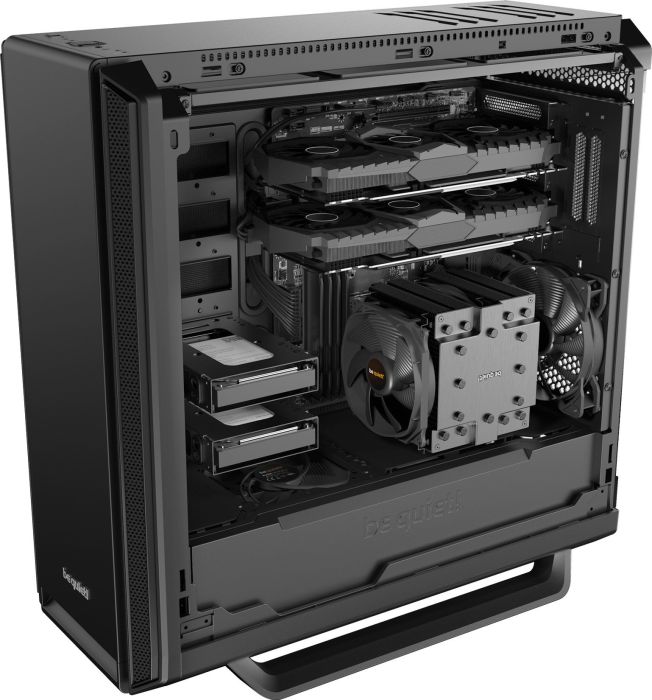

Ich bring mal das be quiet! Silent Base 801 (ohne Sichtfenster) für (das gebotene) günstige ~ 120,— Euro in die Diskussion ein.
Massig Platz und sehr modular. Zudem mit guten Lüftern ausgestattet und um einige Fehler bereinigt, die, die erste Revision noch hatte.

Einzig das BQ in der gedrehten Version könnte funktionieren, aber das ist oben ja fast zu.
Ja, es hat wenig Platz oben (die anderen Positionen sind imo uninteressant), sonst stände da nicht die Warnung, dass du bei 14cm breiten Radiatoren nur max 5,5 cm haben darfst.

Verstehe, du willst die also einige Slots nach unten schieben? Das geht dann natürlich. Wobei man das mit dem gelinkten Riser bei jedem Gehäuse nachrüsten kann, die Slots sind ja standardisiert.
Die meisten Gehäuse die mit vertikalen Slots daher kommen bauen die auch zwischen PCI slots und Gehäusewand.
Reaktionen: SVΞN

Also mit dem Riser wirst du vermutlich in allen nicht LianLi Gehäusen nen Dremel ansetzen und zu sowas greifen müssen... Platz für vertikale unter den normalen gibts eigentlich kaum/nicht und die Streben zwischen den Slots haben auch fast alle, damit heißts Dremeln.
