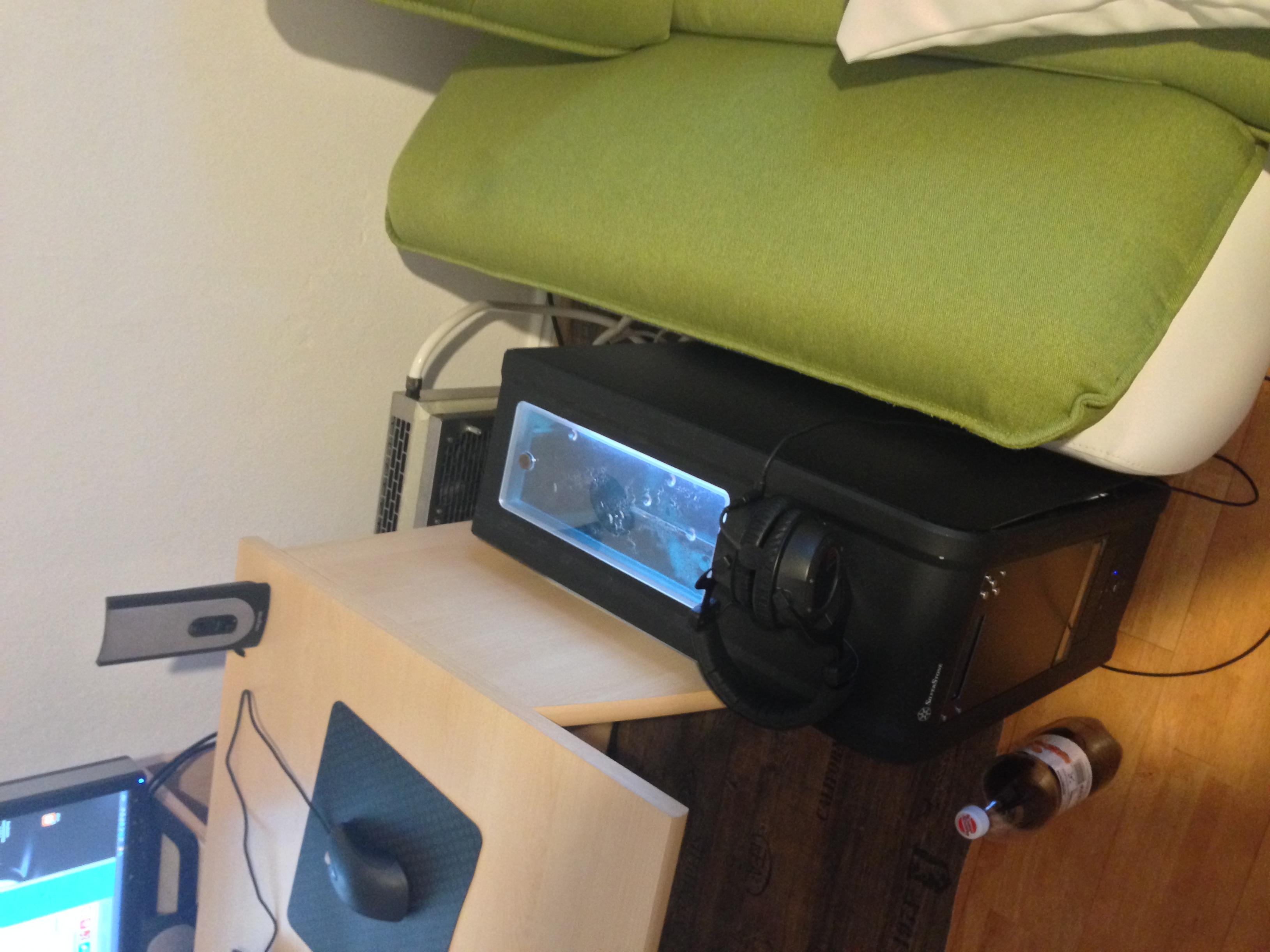

Da du eh vor hast, einen Mora zu nehmen, kannst du den Mora auch nen Meter weiter weg irgendwo versteckt hinstellen und ein kleineres Gehäuse nehmen. Nen Mora an der Seitenwand geschraubt sieht echt hässlich aus, muss ich zugeben. Müssen ja nur die Pumpe, der AGB und eventuell später noch eine HDD Wasserkühlung rein.
Hab dir mal fix ein Photo gemacht, wie ich das meine - so sieht es bei mir aus - schön hinterm Schreibtisch der Mora
Wenn ich an deiner Stelle wäre, würde ich mir das hier holen ... mag weiße Gehäuse :P
Ne, ich finde das eigentlich auch nicht schön, wenn man den Radi dann an die Außenseite des Gehäuses klatscht, der soll schon alleine stehen und am besten irgendwo, wo er nicht so auffält (an der hinteren schreibtischwand bspw.)
