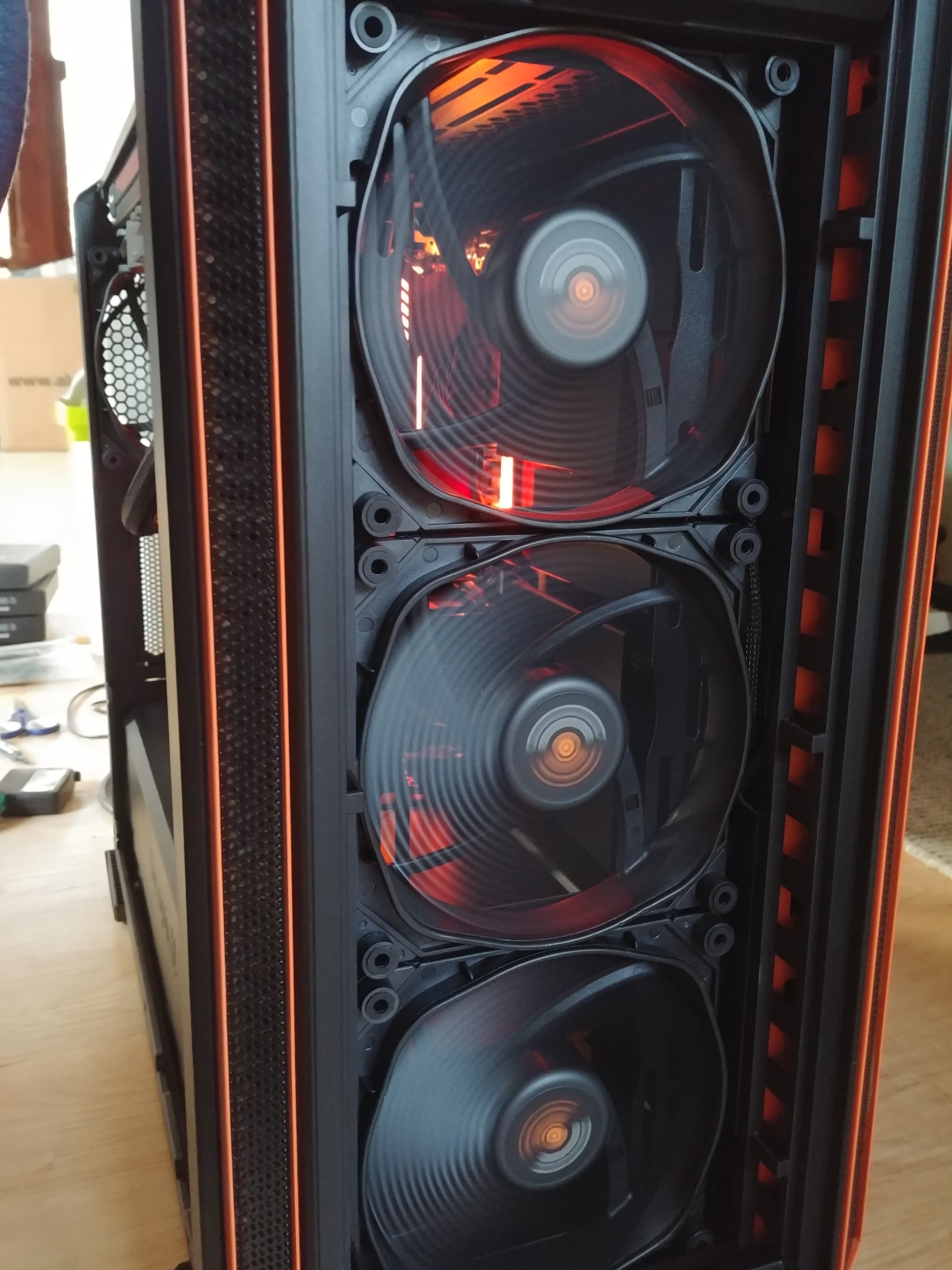

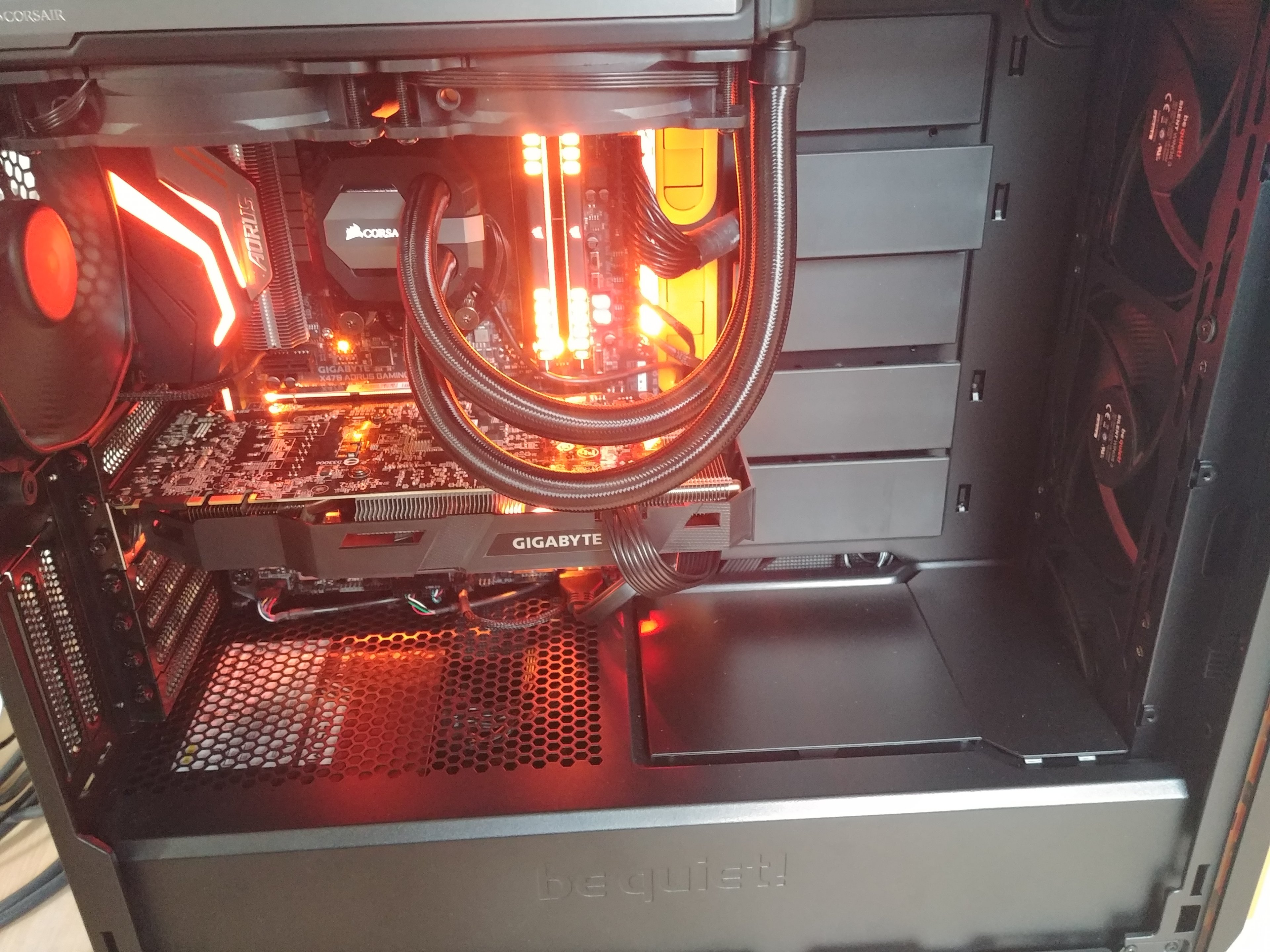

ich habe mir vor Kurzem ein neues System zusammengestellt und bin momentan noch am Grübeln ob ich die Ventilation im Gehäuse noch verbessern könnte bzw. sollte.
Als Gehäuse kommt bei mir das be quiet! Silent Base 601 zum Einsatz.
Die verbauten Shadow Wings Lüfter habe ich allerdings ersetzt.

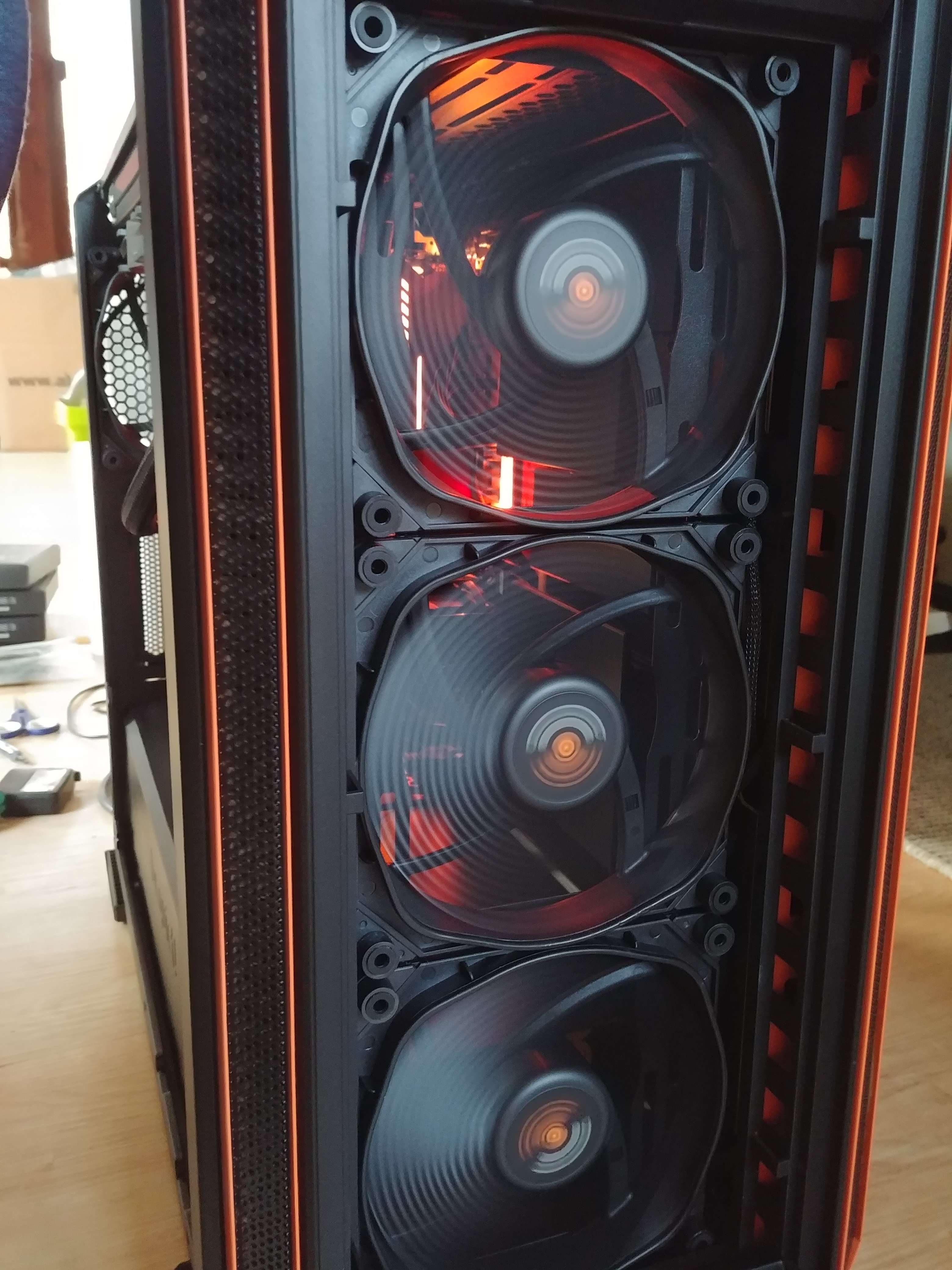

Im vorderen Teil des Gehäuses sind nun drei Silent Wings 3 140mm PWM High-Speed Lüfter eingebaut.
Der hintere 140mm Shadow Wing wurde durch einen normalen Silent Wings 3 140mm PWM ersetzt.
In der oberen Halterung für Radiatoren sitzt eine Corsair H100i V2 AIO mit 240mm Radiator mit 2 SP120L PWM Lüftern.
Die "hitzigen" Teile des Systems bestehen aus einem Ryzen 5 2600 und einer Gigabyte GTX1070 Windforce OC.
Theoretisch habe ich nun also 3 Pull-Lüfter und 3-Push Lüfter im Gehäuse.
Hättet ihr noch Anregungen oder Ideen wie ich die Lüftung verbessern könnte oder würdet ihr das erstmal so lassen?
Bisher sind die Temperaturen kein Problem, allerdings haben wir ja auch gerade Winter wie ich vorhin festgestellt habe und da ich unterm Dach wohne dachte ich es könnte nichts schaden sich schonmal im Voraus Gedanken zu machen wenn die Temperaturen wieder ein wenig steigen. ;)

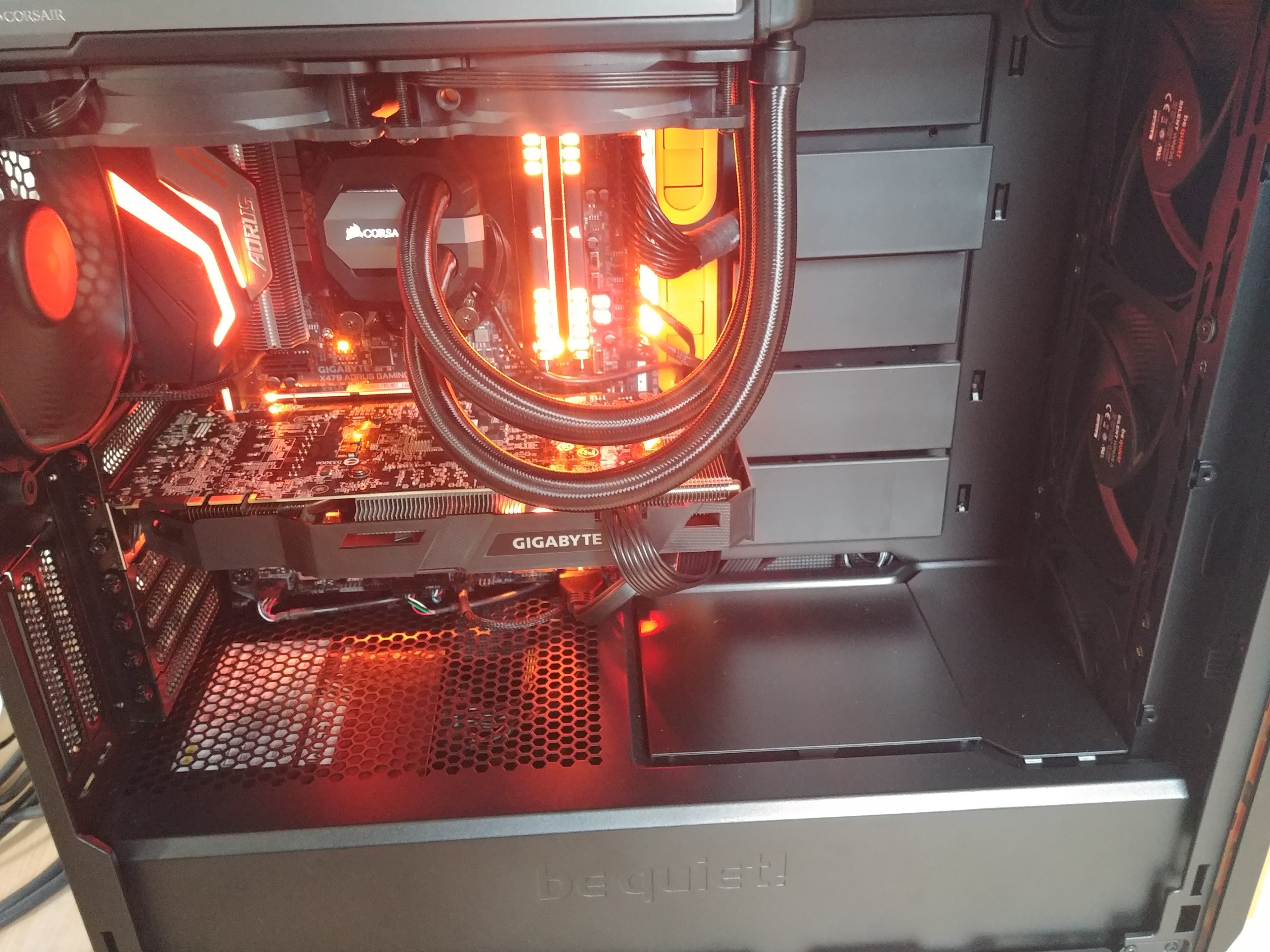

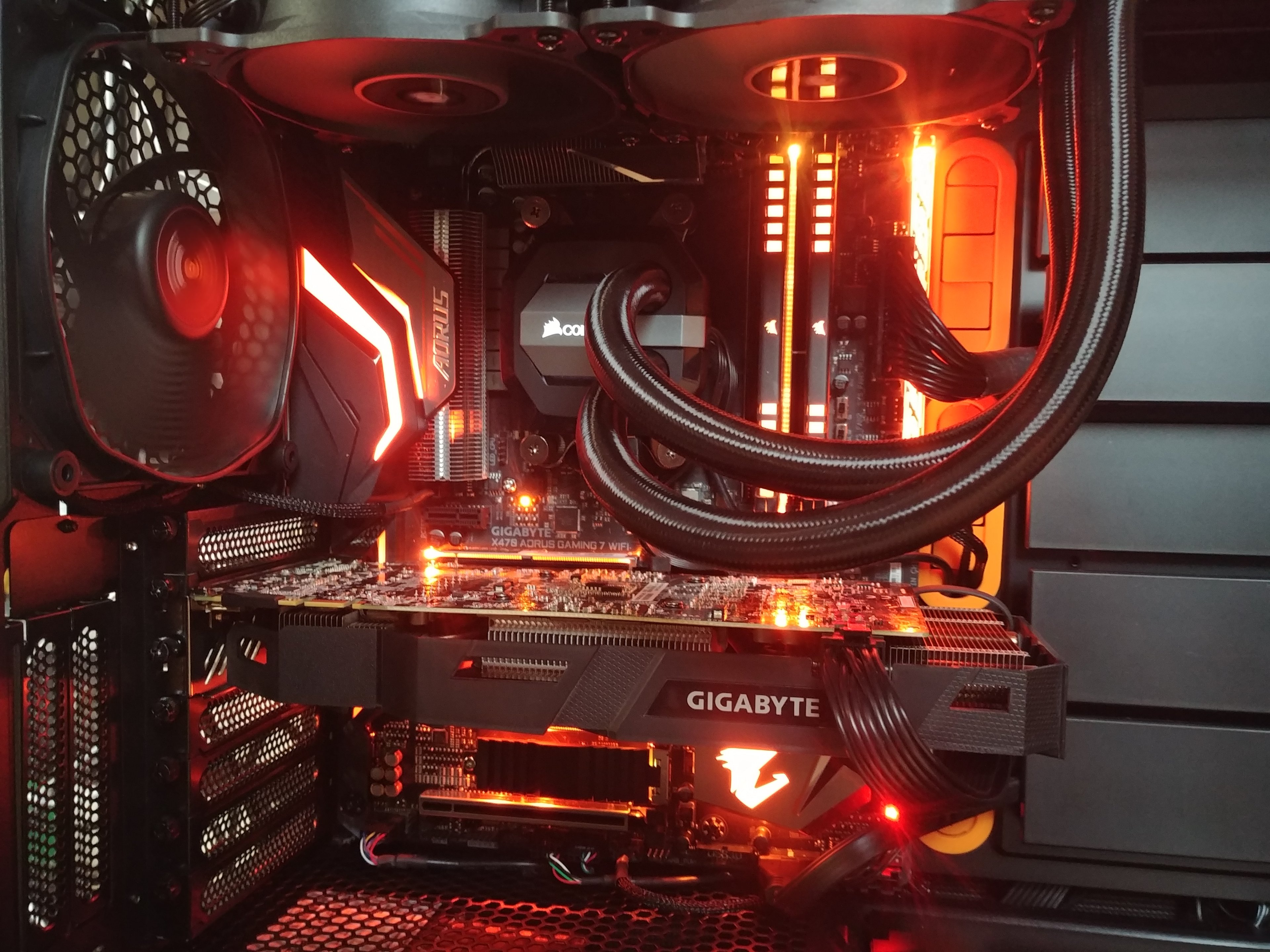

Grundsätzlich wären noch 2 Lüfterplätze im Gehäuse frei. Einmal direkt hinter den Frontlüftern in der Abdeckung des Netzteils und der HDDs sowie oben neben dem AIO Radiator. An beiden Plätzen könnte noch je ein 140mm Lüfter angebracht werden. (Siehe Fotos)
Vielen Dank schonmal an alle, die sich Gedanken machen und einbringen. :D

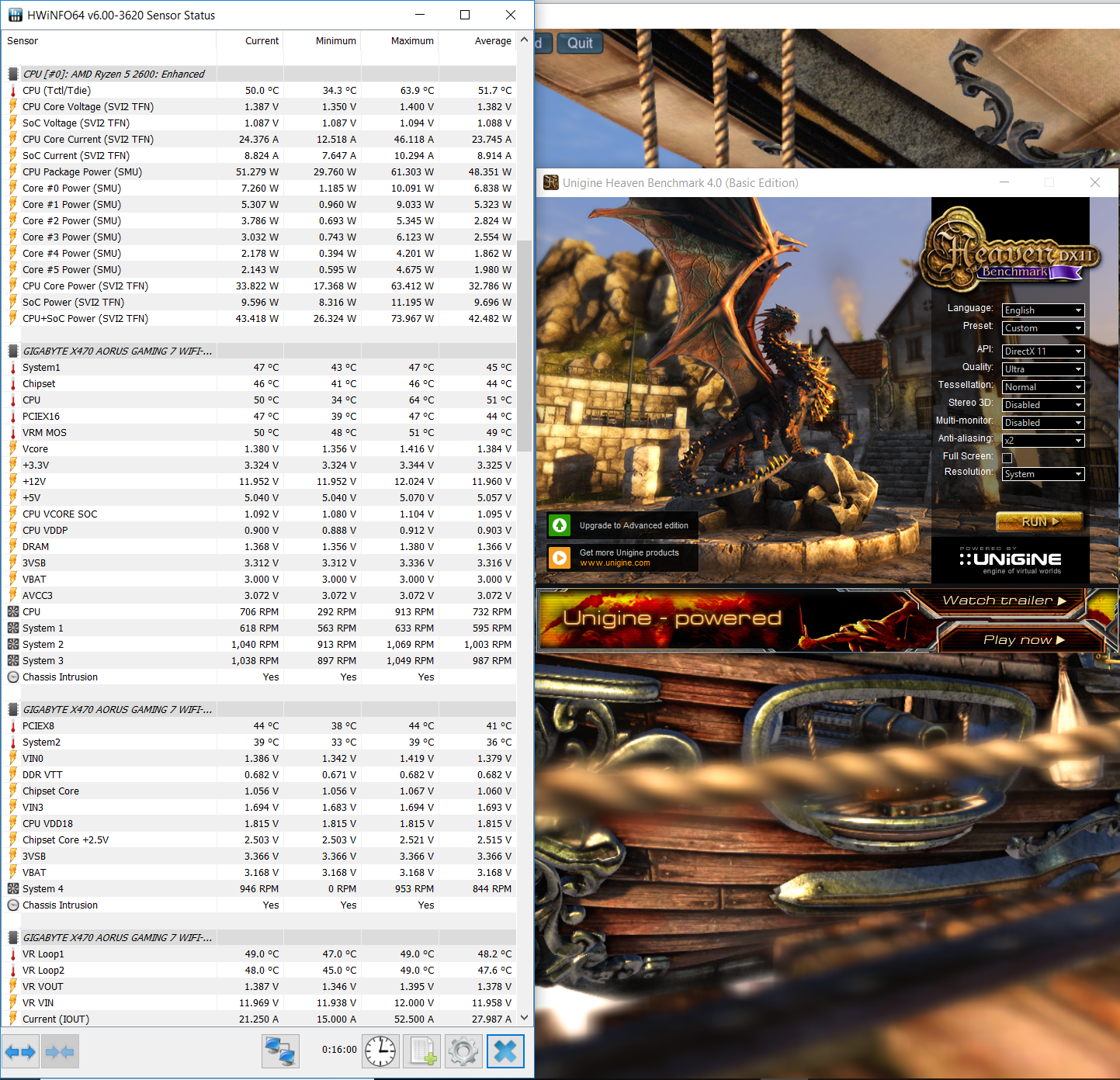

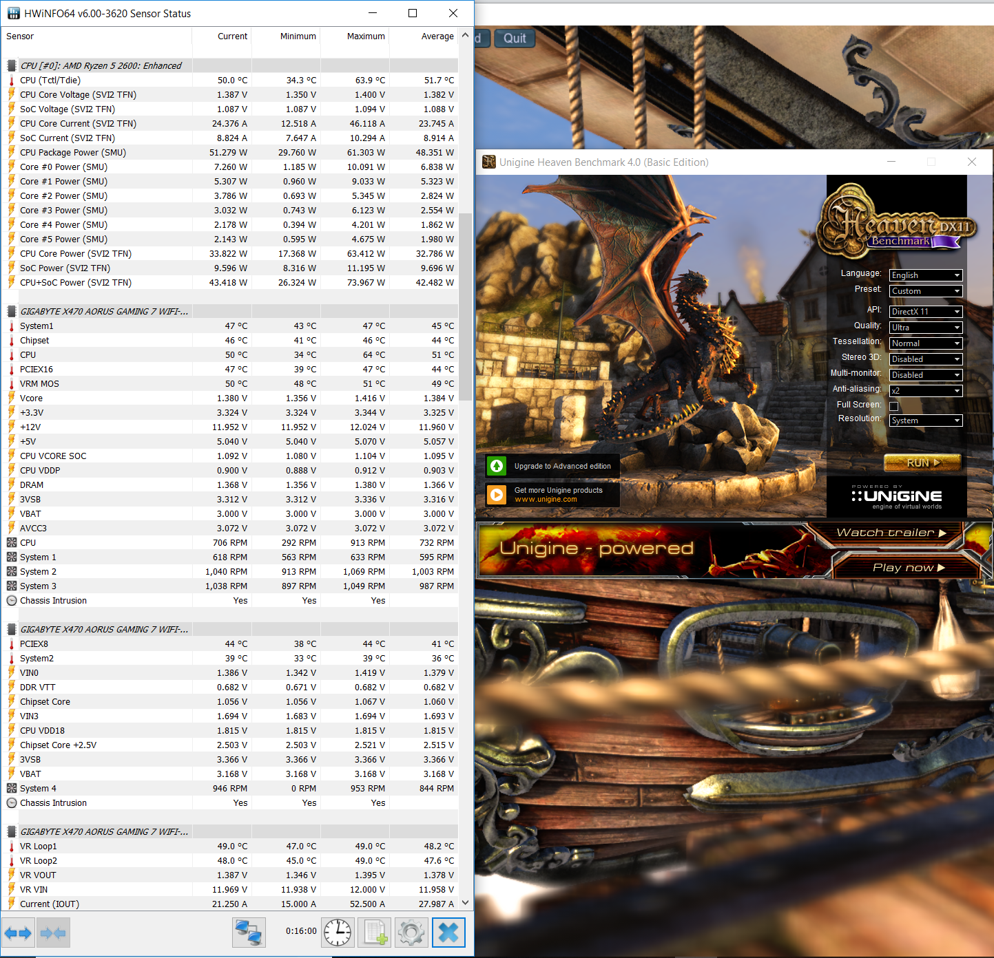

Ich habe jetzt mal knapp 15 Minuten den Heaven Benchmark laufen lassen auf 1440p.
Die Temperaturen nach HWinfo waren da folgende:

Der 2600 ist auf 4Ghz auf allen Kernen übertaktet. Die GPU nicht da hatte ich keinen Grund zu gesehen.
Grund wäre einfach sicherzugehen dass mein neuer Build nicht in ein paar Wochen die Grätsche macht weil ich was bei der Kühlung übersehen habe.

Die Temperaturen sind ziemlich gut würde ich sagen. Die Corsair sind natürlich auch mal laut wenn sie voll aufdrehen aber mir geht da ehrlich gesagt die Temperatur über die Lautstärke. Wenn ich wirklich was zocken oder rendern will und die Lüfter zu laut werden hab ich noch Kopfhörer neben mir liegen da ist das dann auch eher Nebensächlich. ;)

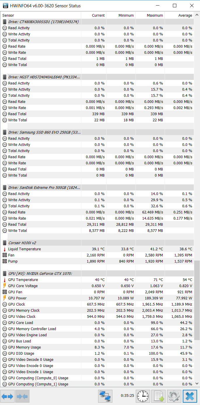

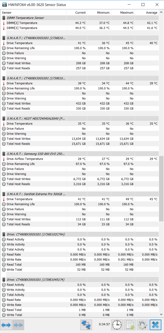

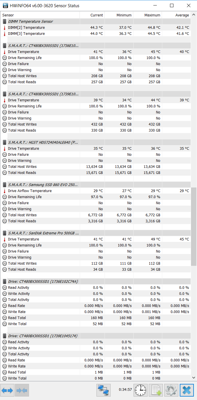

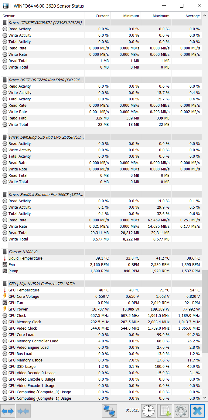

Ah stimmt GPU und SSDs bzw. Speicher müssten hier bei sein:
Am heißesten wurde wohl die NVMe (die SanDisk Extreme Pro), die sitzt aber halt auch direkt über der GPU, würde mich also dann auch nicht wundern wenn Sie etwas heißer wird als die Anderen.

Ich habe eigentlich auch deswegen in der Front die High-Speed Lüfter eingebaut damit mehr Luft reingedrückt wird. Also nicht durch irgendwelche Ritzen Staub gezogen wird weil die Lüfter mehr Luft aus dem Gehäuse ziehen als reinkommt. Mit so einer Pull-Konfiguration bin ich bisher eigentlich immer gut gefahren.

@Flomek welches Datenblatt meinst du? Vorne passen drei 140mm Lüfter rein. Wie auch auf den Fotos zu sehen.
Bei dem Mindfactory Link aus meinem ersten Beitrag steht ebenfalls dabei, dass sich bis zu 6 140mm Lüfter erweitern lassen. Also ohne die bereits vorhandenen 2 auszubauen.
