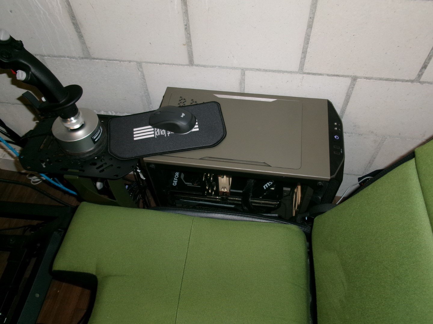

Ich hab ein BeQuiet Pure Base 500 Gehäuse bei mir im VR Rig im Einsatz. Leider wird das Fenster sehr warm und stahlt damit auch gut ab... gibt es da ne Möglichkeit das Glas/Plastik mit irgendwas zu dämmen so dass weniger Wärmestrahlung zu mir kommt?

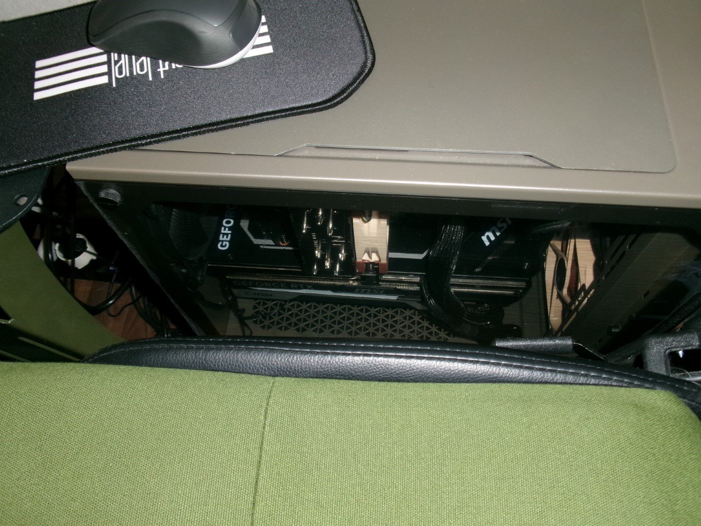

Und so siehts im Einsatz aus.. die ganze Wärme hab ich immer rechts von mir :(

du hast keinen Airflow und du solltest CPU & Graka bissi undervolten.
Also erst mal an der Ursache arbeiten.
Wenn die Luft transportieren kann, wird das Glas auch nicht so warm.
Kannst ja einfach mal die Front abmachen und schauen was passiert.
1x 120mm Intake für ein 9800x3D + 4080 Super wahrscheinlich Stock, oder ?

Gehäuse mit Staubfilter, und diese nie gesäubert, also dicht?

Gedämmtes Gehäuse und du nutzt es auch noch als Unterlage für dein Mauspad, das den einzigen Luftfluss nach oben bedeckt.
Die Lösung ist nicht mehr Dämmung, sondern weniger Verbrauch (Undervolting, Framelimit) und mehr Luftzug. So wie ich das sehe hast du vorne auch nur einen Intake-Lüfter?
Ganz falscher Ansatz... Kauf dir ein lufigeres Gehäuse oder nimm wenigstens den mesh-Deckel - und missbrauch die Kiste nicht als Mauspad, sondern bau dir da was anderes hin. Dann verbrutzelst du dir auch nicht den rechten arm.

Das wird n Flightsim-Rig sein, oder? Der Sidestick und der Ausschnitt im Sitz (welcher vermutlich für nen Yoke ist) deuten darauf hin.
So oder so wird die Wärmedämmung hier aber das Problem nicht lösen. Ich sehe hier in erster Linie Bedarf nach mehr Luftdurchsatz durch das Gehäuse, als nächstes ggf. eine Reduktion des Verbrauchs und damit verbunden der Wärmeabgabe und ich würde auch in Betracht ziehen, den Standort des Rechners zu verändern.

Japs, den Deckel hab ich, aber da is oben zu, da liegt das Mauspad drauf und das Handy. Ausserdem is da der Arm, der wäre gerne ebenfalls kühl.
Japs, is der 9800X3D Rechner mit der 4080 Super. Lüfter sind die 2 originalen drin und vorne noch zusätzlich ein 120er Noctua der so rum lag.. Mal sehen, dann werd ich erst mal gucken dass ich vorn noch nen Lüfter mehr rein bekomme und den hinten mit etwas mehr Dampf betreiben...
