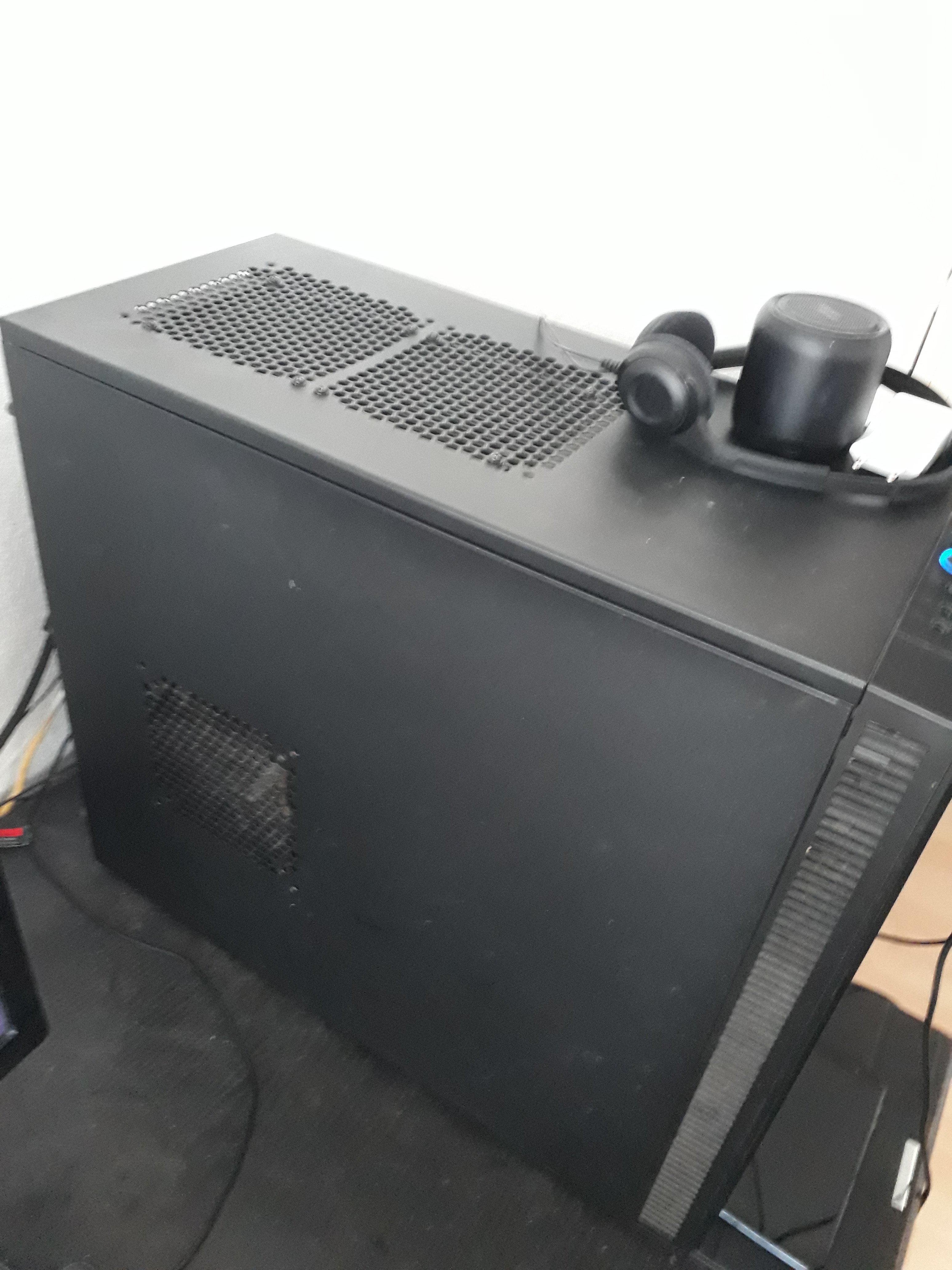

Ich habe exakt 0 gehäuselüfter. Mein Gehäuse hat oben eine Aussparung für eine aio wakü für die CPU. 2 Lüfter sind untendran und blasen die Luft nach oben. Seitenteil zum Mainboard hin hat auch eine Aussparung.vom Prinzip sehr kühleffizient.ich höre auch unter dauerhaft im hochsommer nur ein leichtes lüfterrauschen von der Grafikkarte. (Gehäuse ist natürlich schallgedämmt). So Was würde ich immer als Gehäuse empfehlen bevor man sein Gehäuse mit lüftern geknallt.
Willste dir doch nicht besser so ein Gehäuse holen ?
Dann fungieren die Lüfter auf der AIO aber als Gehäuselüfter, da sie ja Luft aus dem Gehäuse bringen.

Könnte man indirekt so sehen. Mache ich normalerweise immer am Frühlingsanfang, das mit dem Reinigen. Bin hinten dran =)
Wegen der 2 ausblasenden Lüfter der AIO hast du einen Unterdruck im Gehäuse, etwas Überdruck mit mehr (oder schneller drehenden) einblasenden Lüftern als ausblasenden hilft gut gegen zu viel Staub. ;)
Und Silent/gedämmt mit Luftlöchern auf Höhe der Grafikkarte und einer AIO ist eher Ansichtssache, denke ich.
