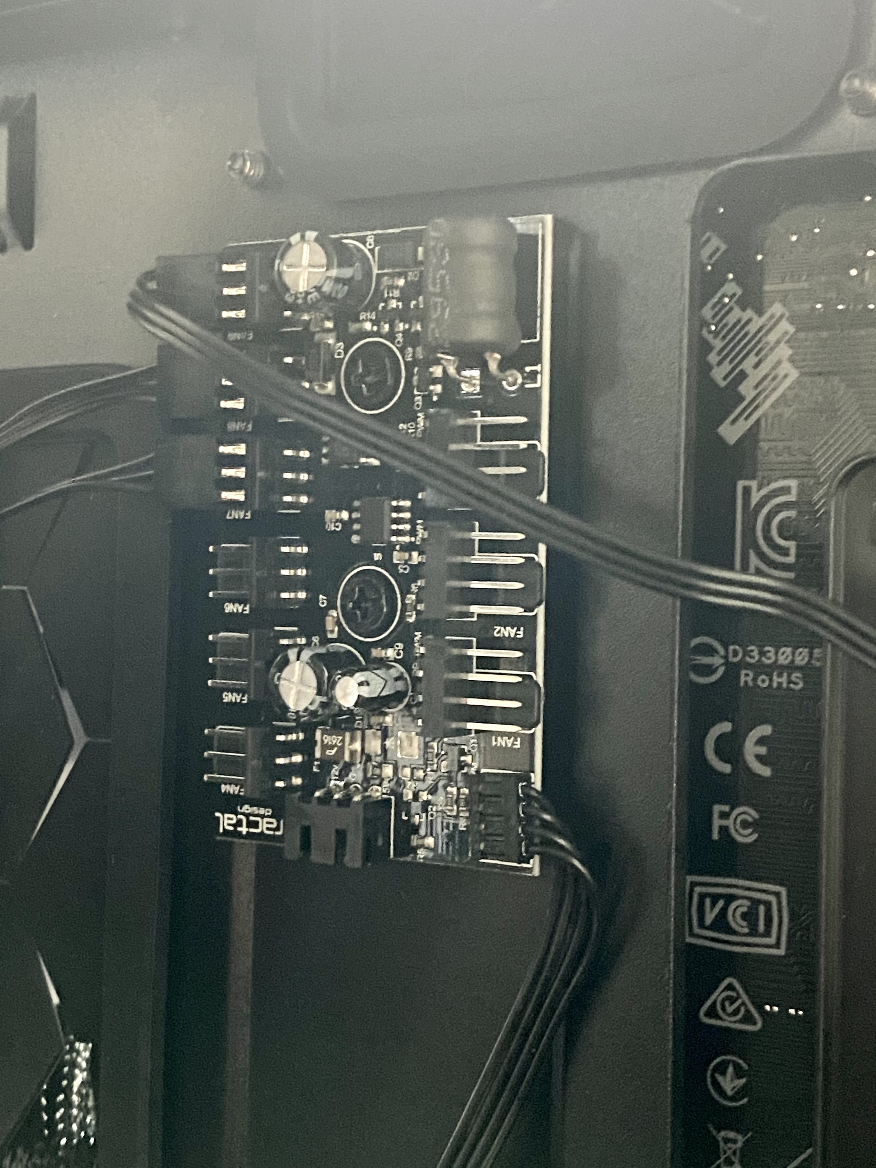

Hi,
habe eben mein Netzteil getauscht (BeQuiet Straight Power Platin).
Seitdem dreht keiner der 3 Gehäuselüfter mehr (Fractal R6)
Davor hat es funktioniert. Beim Netzteil Tausch habe ich nur dein Mainboard, CPU, SATA und Grafikkartenstecker angefasst bzw. umgesteckt.
Habe mal Fotos angehängt - kann darauf jemand etwas erkennen?
Der PWM Stecker sitzt fest.
Danke

laut handbuch fehlt da der stromanschluss unten.
Reaktionen: Hattie
Hat der Fan-Hub keine eigene Spannungsversorgung? Wo geht das untere vieradrige Kabel hin, geht das zur Software-Ansteuerung an einen USB Header oder ist das die Spannungsversorgung? Falls ersteres muss da noch Saft ran.
Reaktionen: Hattie

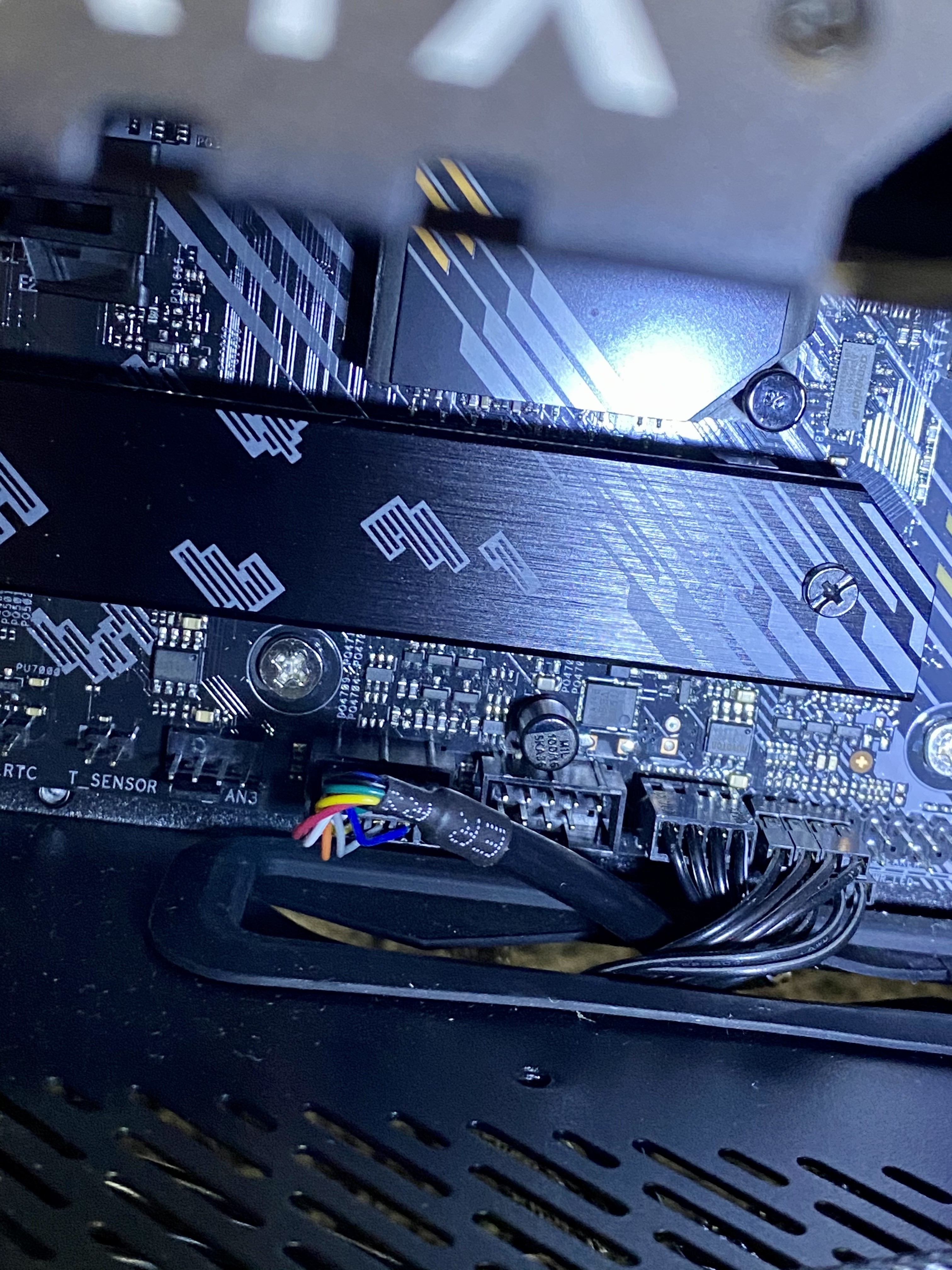

Das untere vieradrige Kabel geht zum Mainboard und ist auch eingesteckt.
Ein anderes Kabel kann ich nicht finden

@Follath:
unten rechts ist für den anschluss an nen (CPU_)FAN-header. unten mittig ist stromversorgung, und die ist nicht angeschlossen. vllt hängt das zugehörige kabel ja, wie in #5 angesprochen, noch an nem SATA-kabel des alten NTs.
ansonsten einfach die lüfter direkt ans MB hängen?
Reaktionen: Hattie
@SpartanerTom
wow - wenn Dummheit weh tun würde... da hängt es tatsächlich! Ich versuche es gleich mal einzustecken. Danke!! :)
Edit:
Und - es funktioniert!
Von der Threaderstellung bis zur Problemlösung keine 15min - ihr seid klasse, danke! :)
