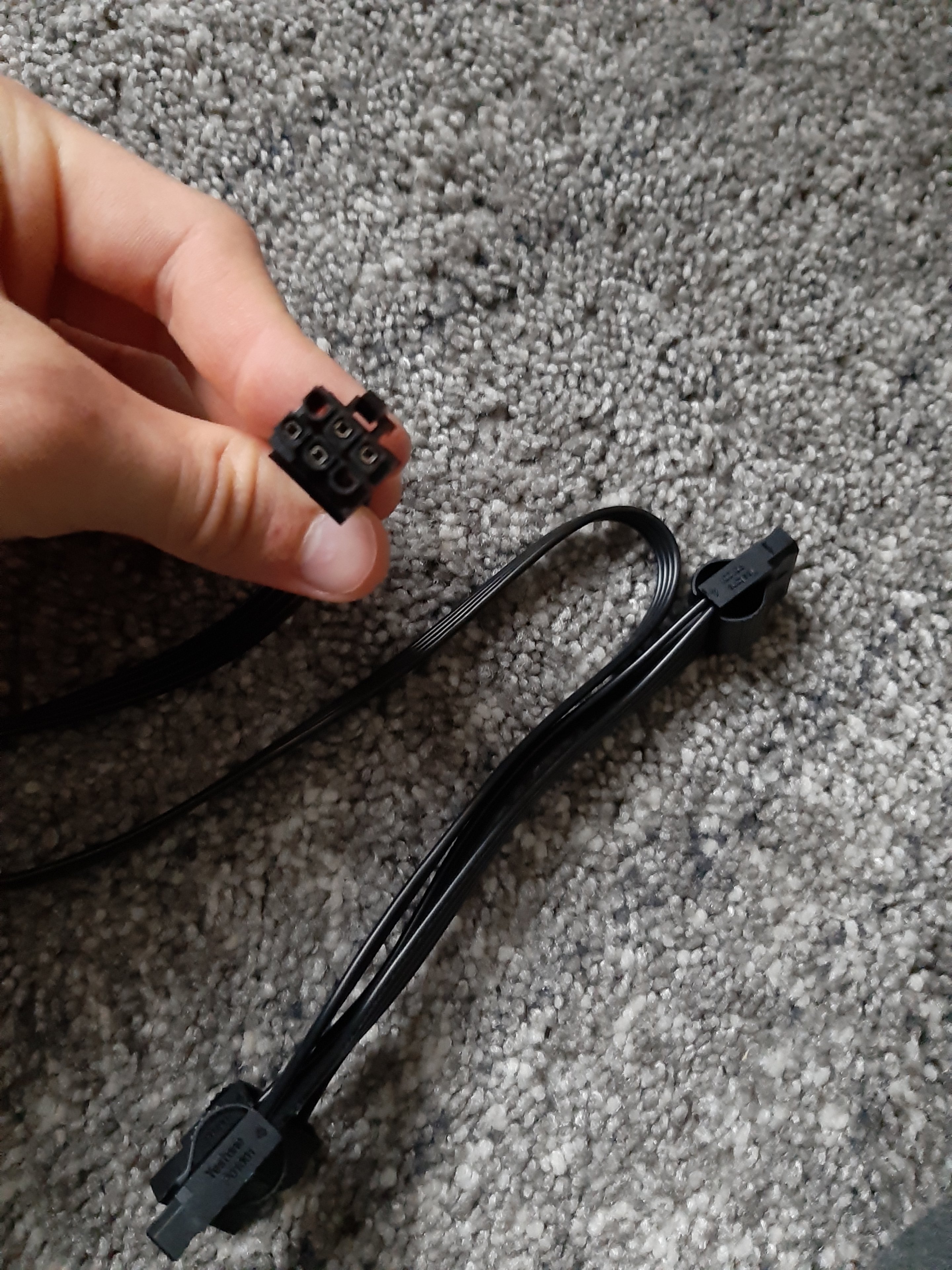

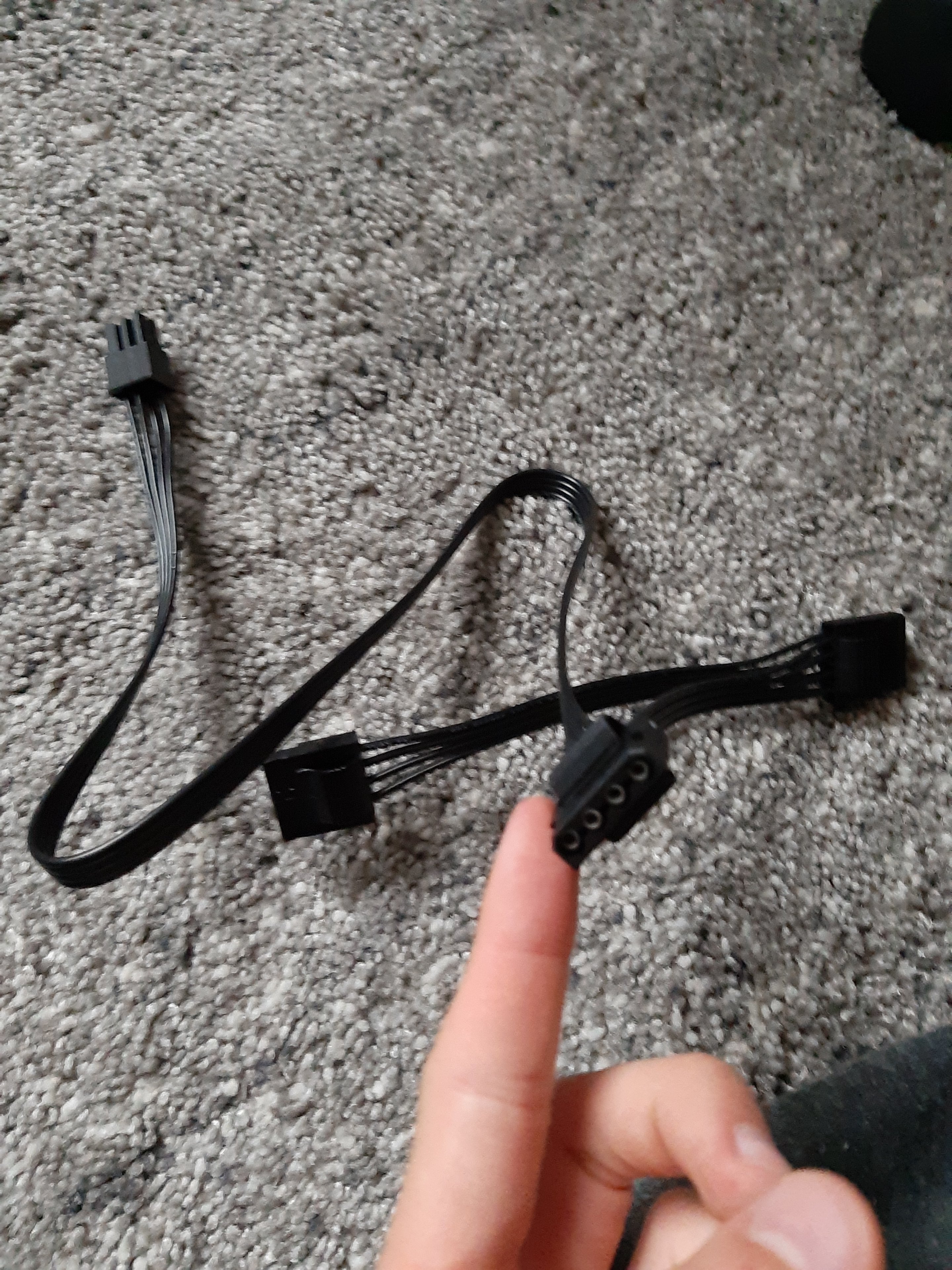

Kabeltechnisch wäre es für mich besser die lüfter am netzteil anzuschliessen mit einem 6 pin anschlusss, wo aber halt nur 4 pins dran sind (siehe anhang), wäre das möglich oder MÜSSEN die am mainboard dran sein

CapitalsBratan schrieb:
[...]oder MÜSSEN die am mainboard dran sein
Besser wär`s, denn nach diesem Konzept wurden sie hergestellt: PWM-Steuerung über BIOS oder Windows-Software mit fast unhörbaren 300 Umdrehungen/Minute im Grundbetrieb und dann mit einer dynamischen Steigerung je nach Kühl-Bedarf.
