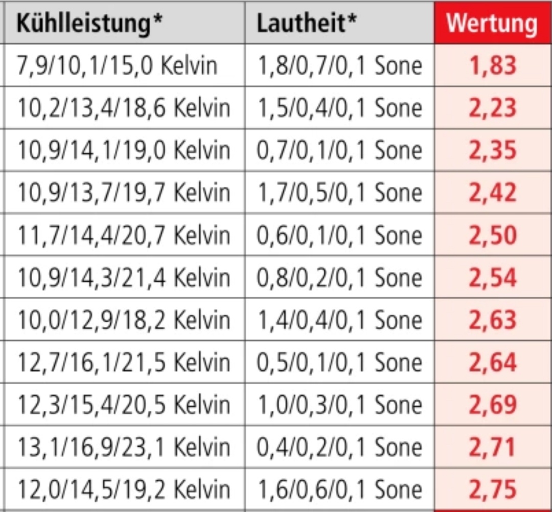

Hey, das ist eine Tabelle über Lüfter aus einem Hardware Magazine, und da haben die Lüfter mit einer geringeren Kühlleistung,und einer relativ hohen Lautheit bessere Noten. Habe ich da etwas falsch verstanden ?
Solange du das Sternchen von Kühlleistung nicht nennst können wir nix sagen,
Kann ja die Delta Temperatur sein ... und schon ist das klar.
Sieht stark nach Computer Bild aus .. ? .... die Testen Fair und machen Nie fehler ... aber man sollte ja niemals nie sagen.
Oh, ich habe das sternchen zwar gelesen, aber es gab mehrere auf der Seite und ich habe das falsche gelesen. Das Sternchen heißt *Auf Alphacool-Nexxxos-XT45-120-/-140-mm-Radiator, Differenztemperatur Wasser/Luft. Wärmequelle: Xeon E5-2687W (150 W TDP). Jetzt macht es mehr Sinn.
Wenn die Dinger auf einen Radiator getestet wurden sagt das aber relativ wenig über ihre Qualitäten als Gehäuselüfter aus. Bei Radiatoren und Kühlern ist statischer Druck wichtig, ein reiner Gehäuselüfter muss einfach nur möglichst schnell möglichst viel Luft bewegen. Nicht umsonst hat Noctua z. B. für beide Einsatzgebiete verschiedene Lüfter im Angebot.
Jupp. Gibt natürlich auch Modelle die beides gleich schlecht können. ;)
Nein, das ist ein richtig guter Lüfter, keine Frage. Kostet aber auch ein paar Mark.
Letztendlich wollte ich nur darauf hinweisen, dass es da Unterschiede geben kann.
Kelvin bezieht sich auf die Differenztemperatur, das Delta.
Also sind niedrige Werte besser! Geringerer Unterschied zwischen Warm und Kalt.
