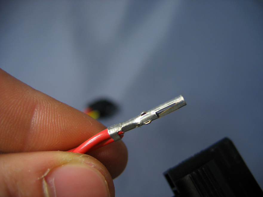

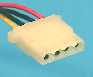

Bild vom Anschluss (nicht meines PC's aber der selbe Anschluss)
Wo genau ist der Lüfter denn angeschlossen? Laut deinem Bild wohl an einem der Molex Anschlüsse des Netzteils, oder? Steckt der Stecker denn auch richtig? Bei vielen billigeren Molex Anschlüssen drücken sich die "männlichen" Pins oftmals ins Steckergehäuse rein und haben dann keinen Kontakt zum "weiblichen" Stecker.
Warum steckt der Lüfter eigentlich nicht an einem entsprechenden Anschluss auf dem Mainboard?
das ist ein Molex Stecker und wenn dein Lüfter so angeschlossen ist hängt er direkt am Netzteil. Somit sollte der Lüfter sofort laufen, da das BIOS gar keinen Einfluss auf den Lüfter nehmen kann.
Wenn die LEDs des Lüfter leuchten, er sich aber nicht mehr dreht wird wohl ein Defekt vorliegen. Oder du hast beim erneuten Anschließen einen PIN aus dem Molex Stecker geschoben, aber dann sollte in der Regel auch keine LED mehr leuchten.

Ja die zwei Kabel sind an einem Molexanschluss angeschlossen... Verkablung sieht auch ok aus.
Ein Bekannter wird den Lüfter am Mittwoch auf Spannung oder so testen .
Im Molexanschluss sind ein wie im Bild zu sehendes rotes und gelbes Kabel drinnen.
