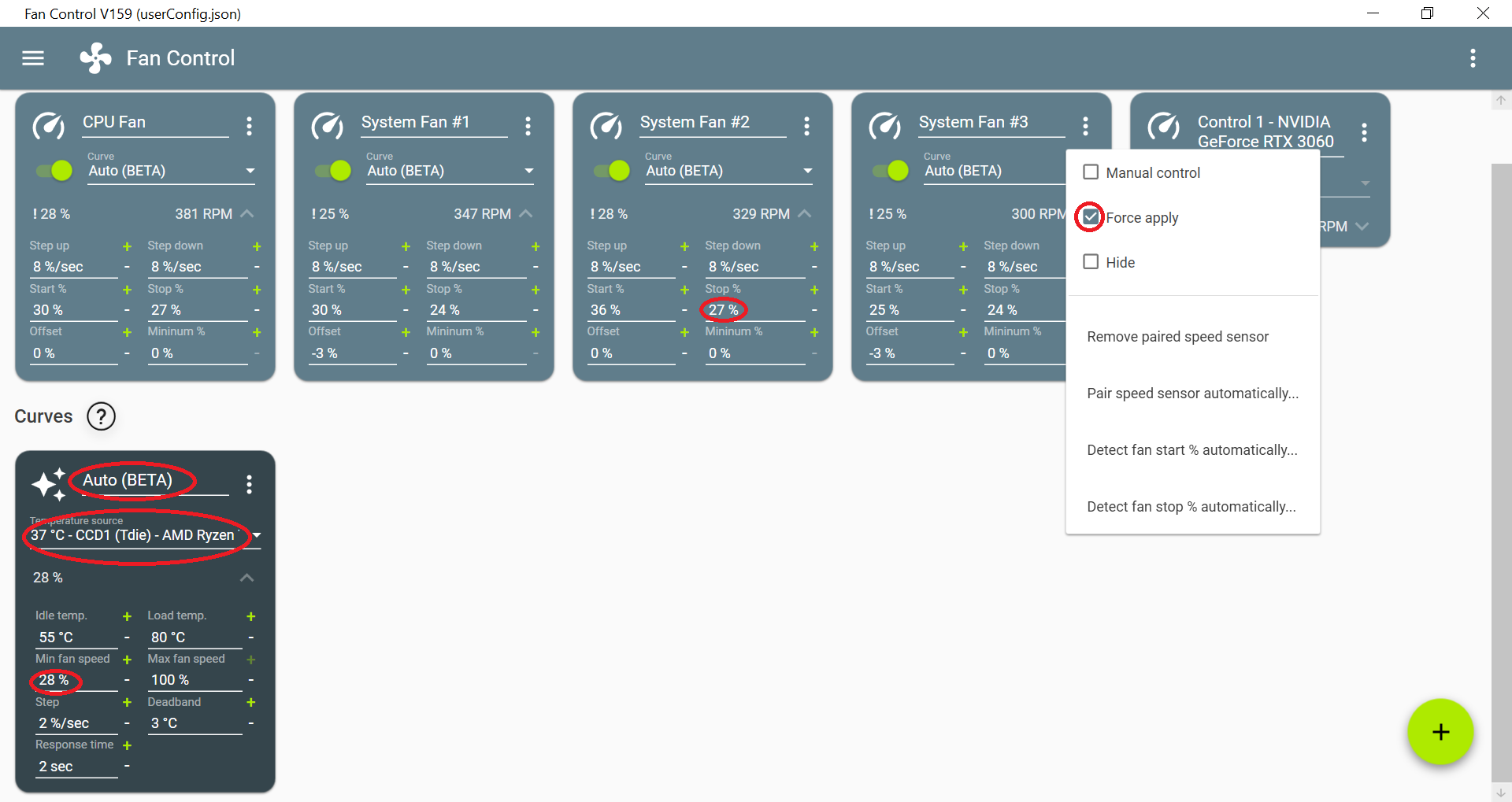

4BitDitherBayer
Gute Entscheidung Ich hatte genau die Selben Probleme wie du aber mit FanControl ist das alles kein Problem.Ska42 schrieb:Da das Problem wohl am lüfter selbst liegt, werde ich wohl den Lüfter von der Steuerung abmachen und ihn auf das Board setzen um dort dann mehr Spannung für ihn einzustellen. Oder ich kaufe einen neuen, jedoch möchte ich das nicht, weil er ja noch funktioniert.
Einfach die Lüfter ein Messen lassen u. dann den Min % Wert um eines höher ansetzen als der Stopp % Wert.
Ich hab die Ganze Fan Thematik an meinem Rechner mit ca. 10 Klicks erledigt das ist wirklich Kinder Leicht mit dieser Software. Ich hab mal ein Bild gemacht mit den Wichtigsten Einstellt Werten worauf du achten solltest.
