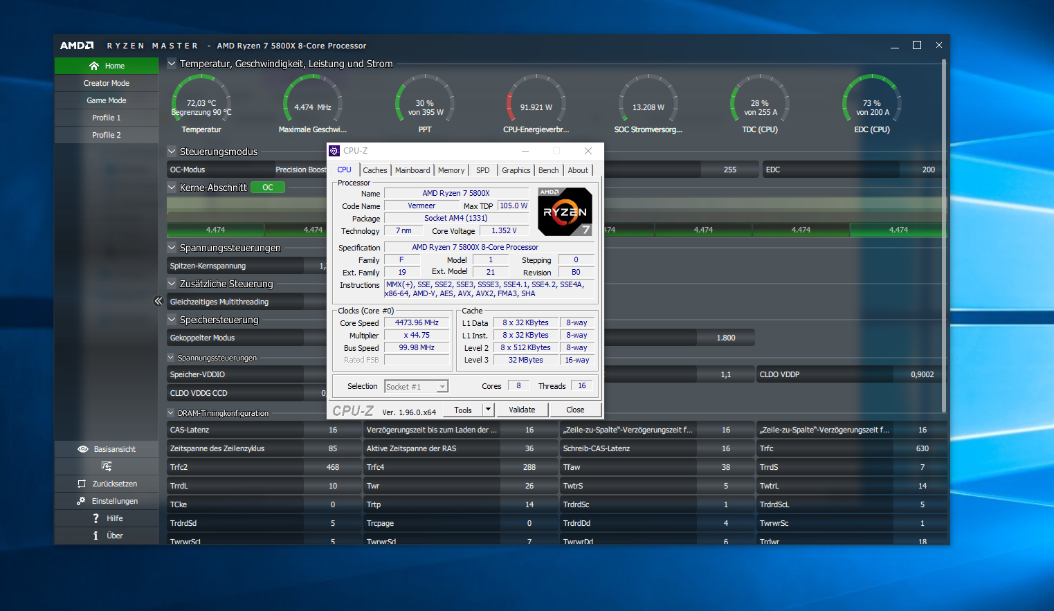

ich verwende vorne einlassend 3x noctua 14a und auslasend noch die BQ2 (2x) mit 1600rpm+ aio im deckel.
wird aber umgestellt in deckel einlassend 360mm aio, front auslassend 2x un d hinten einlassend. noctuas tauschen dann die plätze mit den BQs.
grundsätzlich einlassend immer lüfter mit druck, auslassend lüfter mit fördervolumen

91W sind weder Voll noch Maximallast. Da bist im Bereich des ECO Modus (88-90W).
