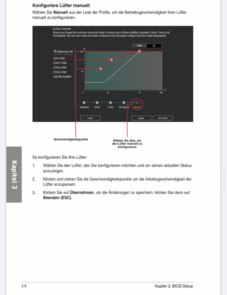

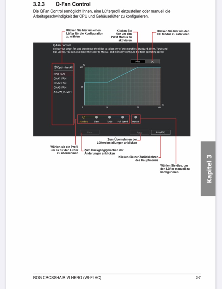

Ich habe noch kein Mainboard gesehen, wo man nicht im BIOS die Lüftergeschwindigkeit einstellen konnte.
Unter QFan-Tuning (F6) ist dies selbst auf dem Screenshot zu sehen.
Also ist die Aussage falsch.

Nein, die kann man auch im UEFI einstellen.E617C362-48BB-4D17-8948-4AF8A5F7E408.jpeg2F9CCB6A-94BC-4DB4-9EC4-F7CA349D39FD.jpeg

Ne ganz sicher nicht. Ich will meine Lüfter im Bios einstellen und da nutzt dir die beste Software der Welt nichts.
