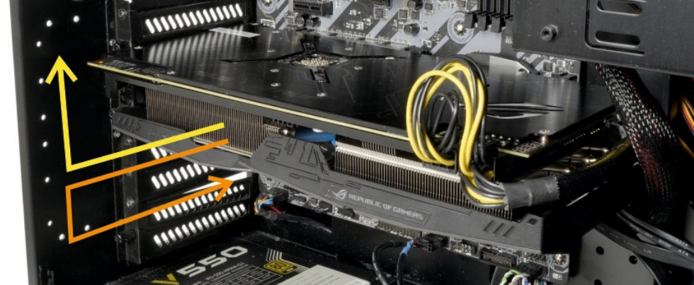

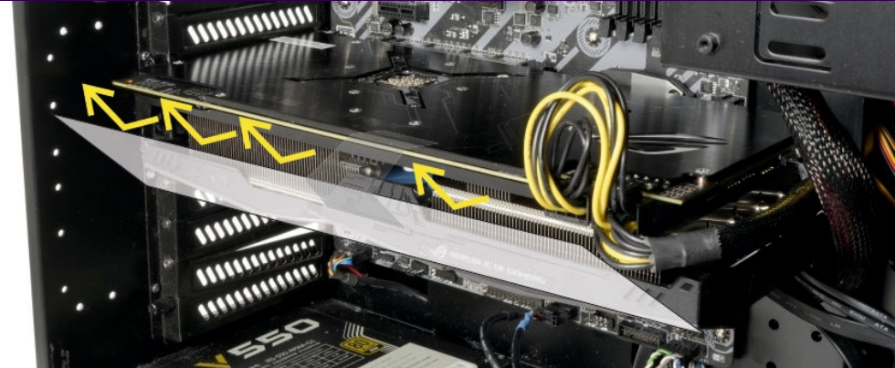

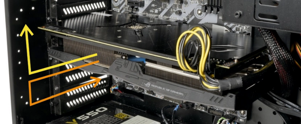

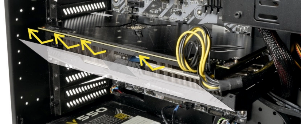

Die Kühlung an sich übernehmen die Kühler der CPU und Grafikkarte, die erwärmte / erhitze Luft muss aus dem Gehäuse und dafür ist der Luftstrom zuständig. Der Luftstrom hängt vom Gehäuse, dessen Öffnungen, den Lüftern, so wie der verbauten Komponenten (Tower- oder Top-Blow-Kühler, Grafikkarte mit Axial-/Radial-Lüftern, Radiatoren, usw.) und allen Faktoren ab, die den Luftstrom (Airflow) beeinflussen. Es gibt Erfahrungswerte mehr nicht, der Rest ist auszuprobieren. Generell gilt, die erwärmte / erhitze Luft steigt auf.
Ein Grafikkarte mit Axial-Lüftern bläst ihre Abwärme mehr in das Gehäuse als raus. Grafikkarten von AMD haben oft eine horizontale Anordnung der Lamellen wo bis ca. 30% der Abwärme zur Rückseite abgeleitet wird, der Rest geht auch hier in das Gehäuseinnere. die horizontale Anordnung hat auch den Vorteil, dass die Luft nicht direkt gegen den Chipsatz geblasen wird - dasselbe wie beim Top-Blow Kühler.

Alexdr schrieb:
Die Gehäusewand wird recht warm...
[Quelle: Einsteiger-Tutorial: PC-Luftkühlung richtig planen und zusammenbauen | Igor'sLAB]

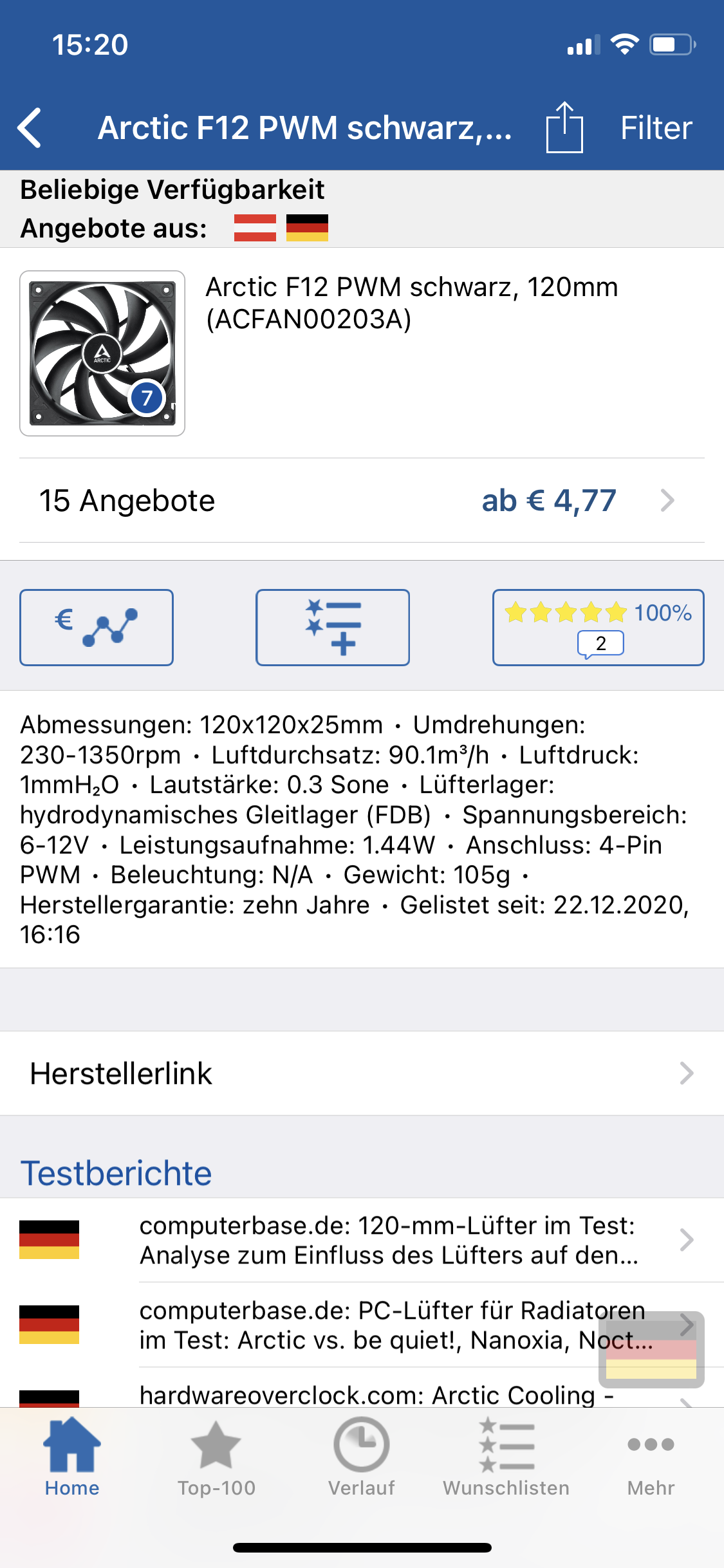

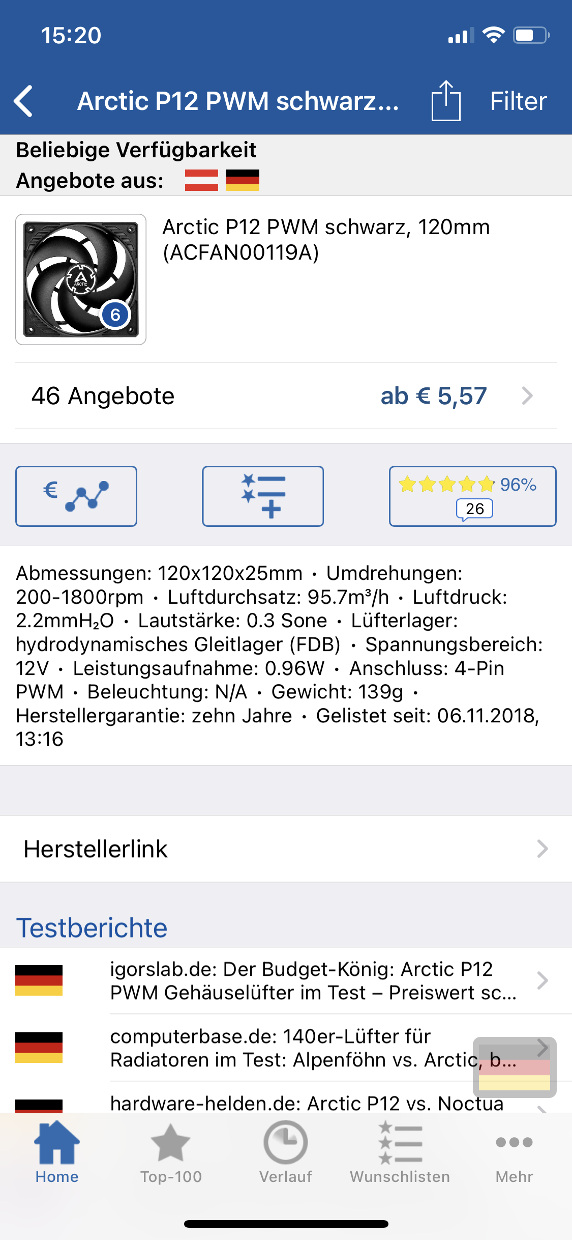

Alexdr schrieb:
Die F Serie hat soweit ich weiß weniger Luftdurchsatz bei gleicher Drehzahl.
F12 90m^3/h bei 1350U/min
P12 95,7m^3/h bei 1800U/min
Ergo für 5,7m^3/h mehr Luftdurchsatz muss der P12 450U/min mehr machen.
Demnach ist das Verhältnis U/min zu m^3/h bei der F Serie über das Drehzahlband gesehen besser.
