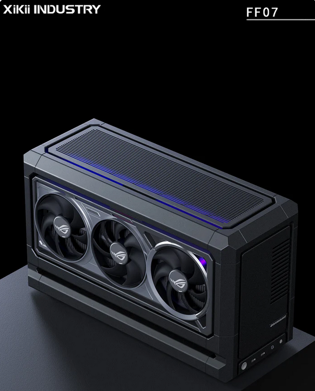

Hier wurde gerade ein Mini-PC mit 5090 gebaut, da passt ggf. Dein Zeugs auch rein.
Das Gehäuse: https://xikii.com/products/ff07

GPU Modell fehlt noch und wäre wichtig wegen den Abmaßen.
Eher weniger...und dann noch der Preis xD
Könnte man auch als Troll abstempeln.
Immerhin sollen so wenig Kosten wie nötig entstehen und es sind ATX Mainboard und Netzteil. Die AIO könnte man mit einem Freezer 36 noch kostengünstig ersetzen, aber dieses Case ist völlig daneben.
Er gab keinen Preisrahmen vor.
SpiII schrieb:
Könnte man auch als Troll abstempeln. Immerhin sollen so wenig Kosten wie nötig entstehen und es sind ATX Mainboard und Netzteil.
Für ein ATX-Mainboard gibt es kein kleines Gehäuse, da muss er sich einen Midi-Tower rausfummeln und einbauen.
Das Video:
Geile Umsetzung - mit nem 5800X3D traue ich mich das allerdings nicht :(
Mal abgesehen davon, dass das Gehäuse ein Vermögen kostet, ist das Ding halt komplett auf die 5090 Astral ggfs. noch 5080 Astral abgestimmt xD
Reaktionen: LiniXXus
